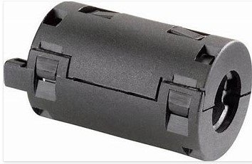

Tonskidutch Geplaatst: 27 mei 2021 Geplaatst: 27 mei 2021 neem voor de gein ook eens een ferriet kern mee en doe die om de voeding van je Monitor. Cereal at Midgnight John Mayall
