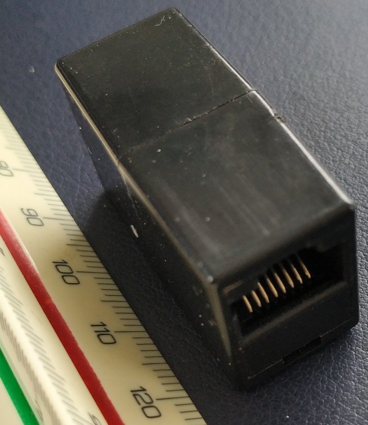

Con Geplaatst: 11 juni 2021 Geplaatst: 11 juni 2021 (aangepast) Ik gebruik gewoon rj-bussen, dat is een klein blokje waar je 2 rj-tjes indrukt. Kijk uit je hebt Strait en cross. Ik weet ik heb Strait niet goed gespeld. 11 juni 2021 aangepast door Con Groet, Con. Gloeiende, gloeiende, een beetje humor moet kunnen, anders ga je maar ergens anders heen.. Sinds november 2024 gelukkig weer glasvezel via KPN. Internet/PC: modem/router Fritzbox en TP-Link accesspoint, switch (8), switch (4) PC: Intel Nuc i7 met W11. Laptop Thinkpad met W11 met 24H2. Asus Gigabyte Home Assistant, 20 Shelly's en 2 ESP-tjes en Zigbee.
henkvd1 Geplaatst: 11 juni 2021 Geplaatst: 11 juni 2021 CAT 5 waar je 4 ader paren gebruikt kan gewoon Gigabit aan tot 100 meter. in jouw geval zal nu alleen oranje en groene paar in gebruik zijn voeg daar blauw en bruin paren bij en klaar.
kwetal Geplaatst: 11 juni 2021 Auteur Geplaatst: 11 juni 2021 @bellejt In mijn buurt zijn goede DHZ zaken maar dun gezaaid. Of ik heb niet goed gezocht. Op internet kom ik veel tegen maar niet iets wat de zeer dunne UTP draadjes van toepassing lijkt. @Con Een praktische suggestie. Ook flexibeler in eventueel fout zoeken. Ga ik proberen. Dank! Off-topic: Dan de spelling. Daar lig ik ook regelmatig mee overhoop Bij twijfel even invullen in google-search of google translate. Ook in je webbrowser kan je meerdere woordenboeken laden. Standaard Nederlandse spelling. Bij een vreemde taal even switchen. Helpt erg goed. Officieel is het crossover versus straight-through. Ik ga er van uit de de blokjes straight-through zijn tenzij uitdrukkelijk anders vermeld. @henkvd1 100 meter? Dan moet het zeker gaan lukken ondanks een paar extra koppelingen in de kabel. T90 met 5W, 4, 9, 13, 16, 19, 28E. 2x EMP Centauri 17/8. 6xSUR420. W10 PC, Ryzen7-3700, TBS6590 dual met CI - DVBDream - LG Oled 55" VU Ultimo; 2xtwin FBC, VU Uno met twin FBC - Samsung QLED 75"

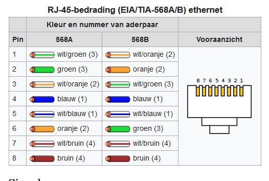

Old Satterhand Geplaatst: 11 juni 2021 Geplaatst: 11 juni 2021 58 minuten geleden, henkvd1 zei: CAT 5 waar je 4 ader paren gebruikt kan gewoon Gigabit aan tot 100 meter. in jouw geval zal nu alleen oranje en groene paar in gebruik zijn voeg daar blauw en bruin paren bij en klaar. Wel de juiste kleurtjes op de juiste pennen. ISDN (S0 bus) gebruikt alleen de middelste pennen. Ik gebruik altijd de rechtse bezetting ( 568B)
kwetal Geplaatst: 11 juni 2021 Auteur Geplaatst: 11 juni 2021 50 minuten geleden, Old Satterhand zei: Wel de juiste kleurtjes op de juiste pennen. ISDN (S0 bus) gebruikt alleen de middelste pennen. Ik gebruik altijd de rechtse bezetting ( 568B) Dan zal ik die ook gaan gebruiken. Zonder de logica proberen te doorgronden waarom twee verschillende pinbezettingen beiden kennelijk tot een werkend (?) resultaat kunnen leiden. T90 met 5W, 4, 9, 13, 16, 19, 28E. 2x EMP Centauri 17/8. 6xSUR420. W10 PC, Ryzen7-3700, TBS6590 dual met CI - DVBDream - LG Oled 55" VU Ultimo; 2xtwin FBC, VU Uno met twin FBC - Samsung QLED 75"
Old Satterhand Geplaatst: 11 juni 2021 Geplaatst: 11 juni 2021 14 minuten geleden, kwetal zei: Dan zal ik die ook gaan gebruiken. Zonder de logica proberen te doorgronden waarom twee verschillende pinbezettingen beiden kennelijk tot een werkend (?) resultaat kunnen leiden. Je gebruikt bij zowel de S0 Bus als Ethernet getwiste aderparen. Daarmee wordt storing en overspraak tot een minimum beperkt. Het probleem is dat bij de S0 bus de aderparen anders verdeeld zijn. 3/4 is een paar en 5/6 is een paar. Daarmee ontstaat een enorme overspraak en is ook het onderdrukken van storing niet meer mogelijk. Het kan wel werken, maar er zullen vele pakketjes verloren gaan. Wil je die beoogde gigabit snelheid gaan halen moet je de aderparen verdelen zoals op de tekening.
Con Geplaatst: 12 juni 2021 Geplaatst: 12 juni 2021 Hier nog ff een foto; Groet, Con. Gloeiende, gloeiende, een beetje humor moet kunnen, anders ga je maar ergens anders heen.. Sinds november 2024 gelukkig weer glasvezel via KPN. Internet/PC: modem/router Fritzbox en TP-Link accesspoint, switch (8), switch (4) PC: Intel Nuc i7 met W11. Laptop Thinkpad met W11 met 24H2. Asus Gigabyte Home Assistant, 20 Shelly's en 2 ESP-tjes en Zigbee.
