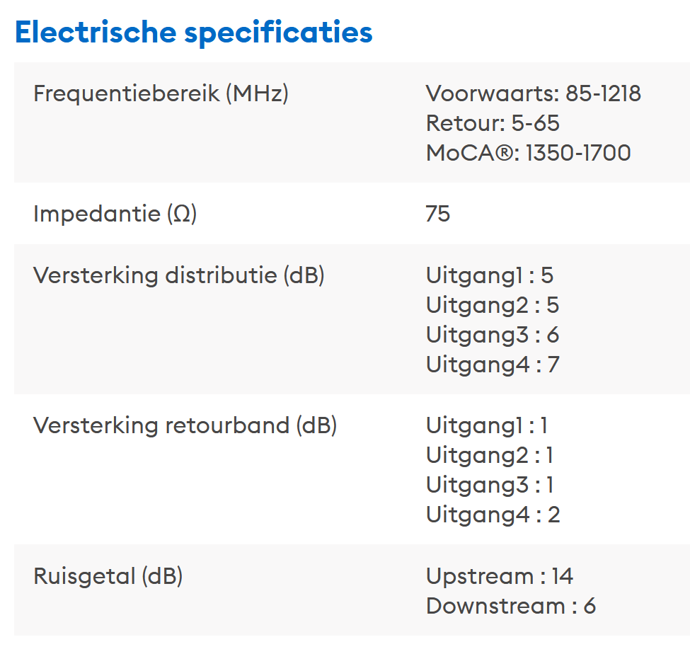

In de kelderverdieping staat momenteel een NIU-2420BTF verdeeldoos van telenet met versterking , ik dus geen nood aan bijkomende versterkers.
In de hobbyruimte en de kamer kan ik , voorlopig toch , nog altijd analoog kijken.
Meer info over die versterker zie .... :
https://www.netweters.be/t5/Hardware-instellingen/NIU-2420BTF-aansluiting-connector-en-op-0DB/td-p/90482

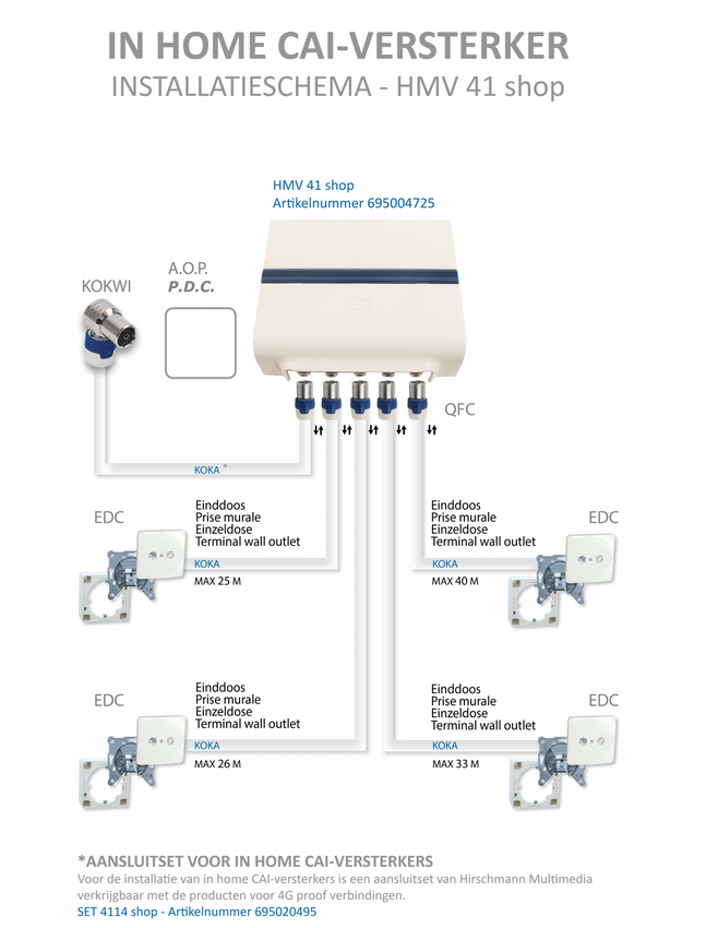

Ik dacht even een tweede kabel van de NUI naar de 2de decoder en dat is uitgesloten . Maar uiteraard de bestaande coax gebruiken van decoder 1 naar decoder 2 kan  wel.
Maar welke splitter/versterker? Ik keek even bij Johansson en vond diverse splitters en 2 versterkers maar de 2 in combinatie vond ik niet.

Dit heeft nooit goed gewerkt om een 2de box via de RF out aan te sluiten van een digibox of corder. Ben er inmiddels al een paar jaar uit maar gaf gewoon problemen. Idd VRT is een gevoelige mux en gaf snel problemen zo.
Voor de box splitten is een optie, je kunt op de NIU de +4DB uitgang gebruiken om dit verlies op te vangen.
