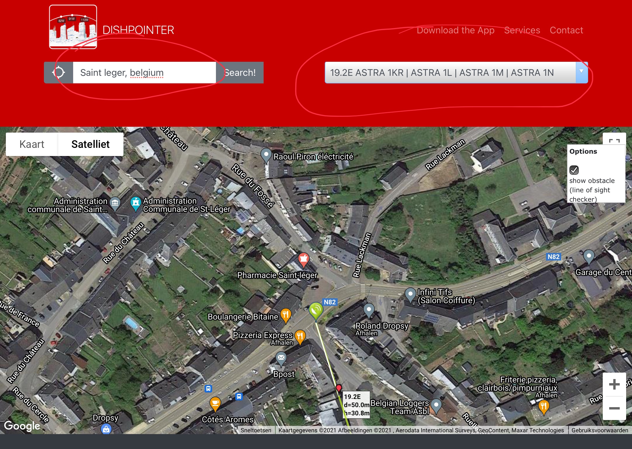

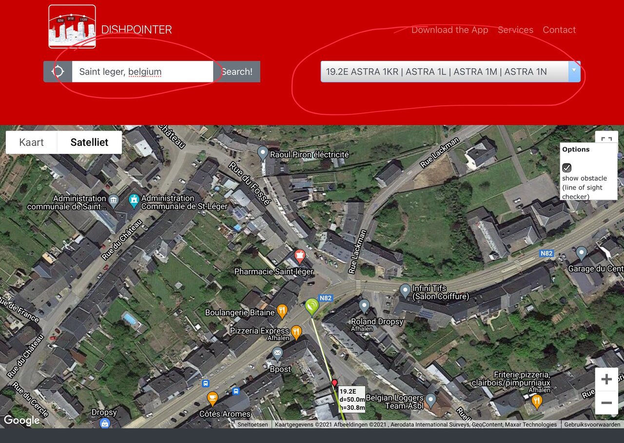

Check de exacte locatie via Dishpointer.com en pas de elevatie aan zoals door dishpointer.com aangegeven voor Astra 3 ipv Astra 1.
Van achter de schotel gezien moet je 4.3 graden naar links met een aangepaste elevatie. In Saint Leger in Zuid Oost Belgie is het verschil elevatie tussen Astra 1 en 3 precies 1 graad hoger (31.6) voor Astra 1 en 30.6 voor Astra 3.

zuid-oost belgie met ik 30.1 hebben(1 graden lager dan astra1)
en volgens dishpointer liggen ze 6 graden van elkaar, nu maakt dat niks uit wand ik draai toch naar links tot ik beeld heb.
