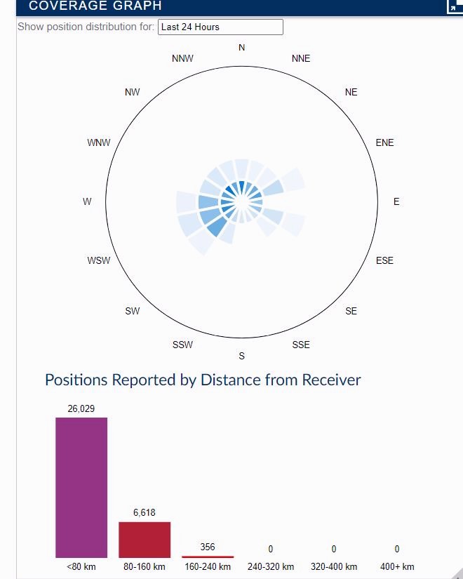

Codx Geplaatst: 14 juli 2021 Geplaatst: 14 juli 2021 @Ceesv, nogmaals ontvangst via VHF (118-137 Mhz) airradio is heel wat anders dat ADSB op 1090 Mhz. Het is veel makkelijker om lage frequenties verder te ontvangen, zelfs propagatie speelt hier nog een rol. En JoeC, je kunt die diagram instellen op kilometers. Maar als mensen hiermee beginnen met een klein antennetje dan mogen ze blij zijn als ze de 50 KM halen. Mijn PI staat voor het raam op de eerste verdieping en natuurlijk kan het allemaal beter, maar hoeveel mensen zijn in staat een ADSB antenne op 10 mtr of meer te hangen, waarschijnlijk heb je ook een versterker of filters en misschien zit je op een goede vrije lokatie en ja dan ontvang je automatisch meer. Maar dat is niet wat de gemiddelde feeder heeft, kijk maar is naar coverage graphs in FA. Mijn coverage staat in het plaatje. SCHOTEL: 1,2 Mtr 50E-55W / 60cm Astra 19/23 / Airspy R2 SDR 24-1800 Mhz RECEIVERS: Dreambox 920 UHD/DM8000/800SE / VU+ Ultimo 4K Sat & Kabel & T2 / Rpi2 ADS-B FlightFeeder IPTV: KPN Glas (AoN) 1 Gbit & IPTV KPN plus+ TV box / Android 4K IPTV box / Kodi & Plex / 100+ TB Storage

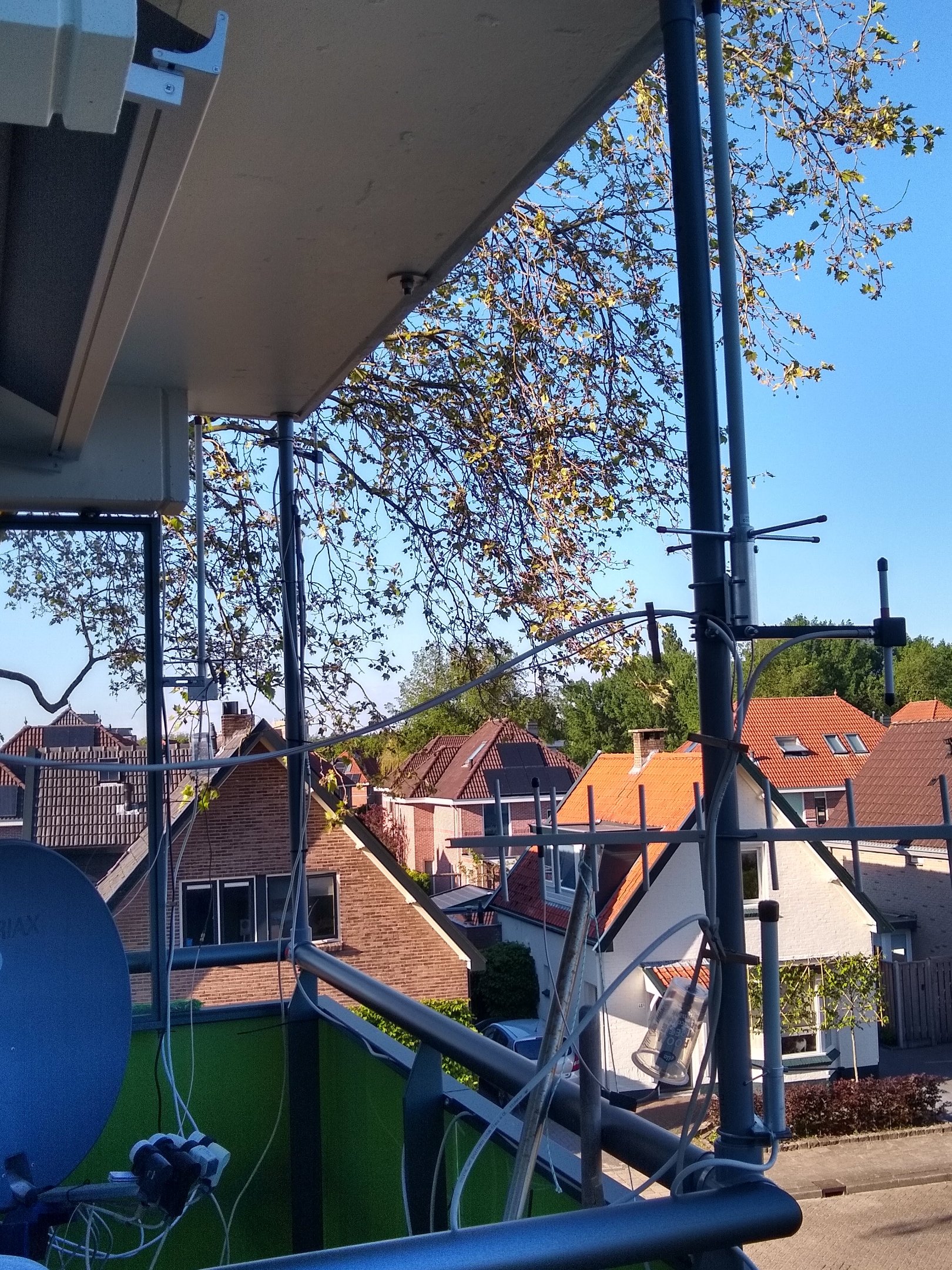

robcyprus Geplaatst: 14 juli 2021 Geplaatst: 14 juli 2021 (aangepast) Een paar van mijn antenne's,er staat ook nog 1 op het dak(Flightaware antenne)Balkon is 2e verdieping 34m AMSL. en een paar antenne's voor Flarm (OGN) 14 juli 2021 aangepast door robcyprus

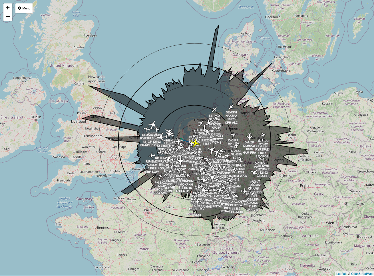

robcyprus Geplaatst: 14 juli 2021 Geplaatst: 14 juli 2021 Nog een keer mijn bereik(dit is via mijn eigen ontvangers/antenne's:

robcyprus Geplaatst: 14 juli 2021 Geplaatst: 14 juli 2021 Alles wat ik via ADSB ontvang is via RaspberryPi 3b(3x) en een paar Orange pi's.De Dongle's zijn RTLSDR V3,Flightaware Pro Stick(blauw) en de blauwe China Dongle,voor Flarm ook een paar pi's met Rtlsdr dongle +LNA(via Bias-T)De antenne's:Flightaware ADSB,Vinnant 5/8,colinear en open dipool en zelfbouw Spider.Maar 1 pi met dongle en Antenne is al genoeg...

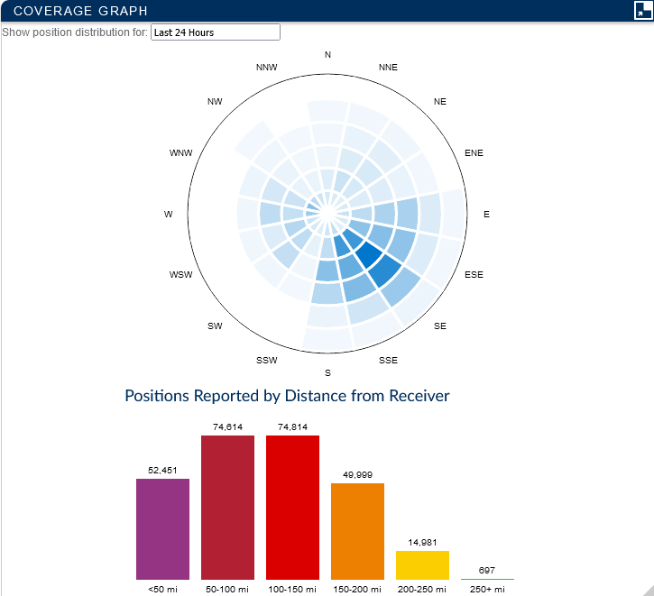

robcyprus Geplaatst: 14 juli 2021 Geplaatst: 14 juli 2021 De software is van Flightaware(op de pi's) en op de pc Virtual Radar Server , VRS. Nog een grafiekje: 1
