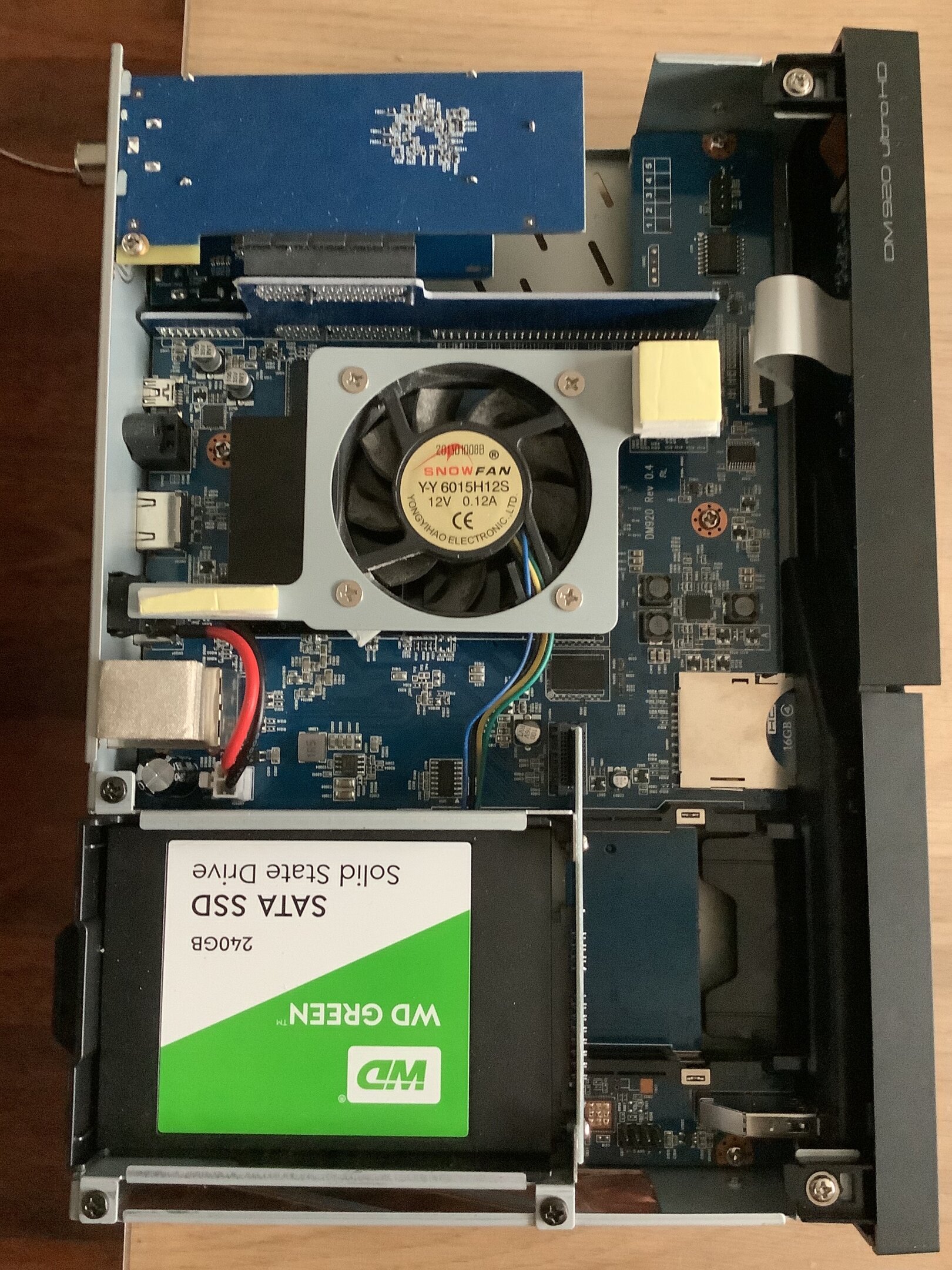

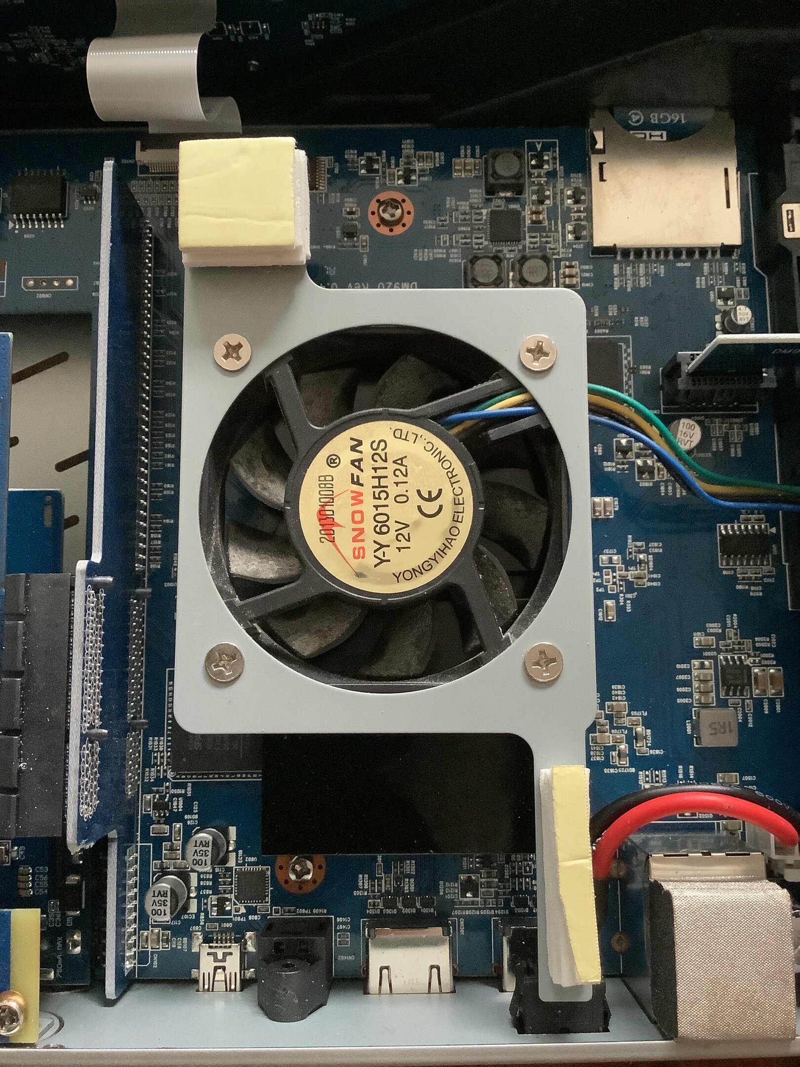

Mimisiku Geplaatst: 25 juli 2021 Geplaatst: 25 juli 2021 (aangepast) De DM920 wordt met 2 ingebouwde tuners en harddisk best wel warm. Officieel bestaat er geen fan voor deze boxen terwijl er wél een witte connector op het mainboard zit. Deze is in de software echter disabled. Middels de plugin PWE van Gutemine kan deze echter geactiveerd worden. Heb een oude fan (4-pins) uit een defecte DM800se genomen. 2 kleine stukjes dubbelzijdig plakband op de hoeken van de fan en de fan inclusief het aluminium frame op de koelplaat geplakt. Aan de bovenzijde een aantal lagen dubbelzijdig plakband gestapeld zodat deze als kussentjes klemmen tussen de fan behuizing en de bovenklep. Het witte plugje heb ik 3 mm ingekort zodat hij netjes onder de HDD slede paste. In geval van garantie kan alles onzichtbaar verwijderd worden… Het resultaat ziet er op zich prima uit… 26 juli 2021 aangepast door Mimisiku Plaatjes toegevoegd Afscheid….. Nog een paar maandjes te gaan…

Mimisiku Geplaatst: 26 juli 2021 Auteur Geplaatst: 26 juli 2021 Foto’s toegevoegd in de eerste posting…. Voor de liefhebbers Afscheid….. Nog een paar maandjes te gaan…

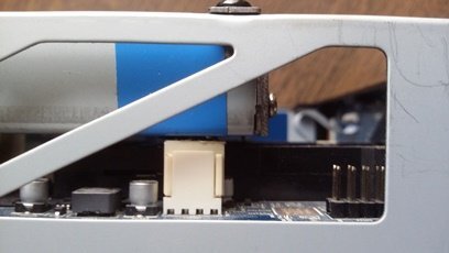

Bambike Geplaatst: 26 juli 2021 Geplaatst: 26 juli 2021 Heb je ook een foto van het stekkertje ? BigBisat (Astra 1-2-3-4, Hotbird, Eutelsat 9B, Thor en Turksat 42°). Dreambox 920 met dvb-c en dvb-s, Dreambox 7080 met 3x dvb-s en dvb-c, Dreambox8000
Mimisiku Geplaatst: 26 juli 2021 Auteur Geplaatst: 26 juli 2021 Nee, dan moet ik de HDD slede weer demonteren.. Maar waarom? Het is de standaard connector die op de DM800se ventilator zit.. Heb de draadjes eruit geklikt en de kop van de connector 3mm korter geknipt (met een Löwe gootknipper). Draadjes weer terug geklikt. Zo past de HDD slede er gewoon weer in.. En inderdaad: De ingenieur van Leontech had bij de plaatsing van die connector flink zitten/liggen slapen. Echt een bezopen plek!! Afscheid….. Nog een paar maandjes te gaan…

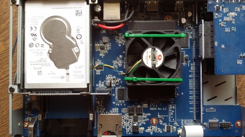

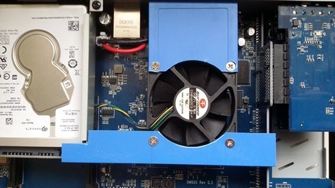

Bambike Geplaatst: 1 juni 2022 Geplaatst: 1 juni 2022 Ik heb er een ventilator ingebouwd uit een dreambox7800 De connector zit zoals aangegeven echt op een onmogelijke plaats en het stekkertje moet inderdaad ingekort worden Met fancontrol2 werkt de ventilator niet in openATV7.1, met TempFanControl werkt de ventilator wel BigBisat (Astra 1-2-3-4, Hotbird, Eutelsat 9B, Thor en Turksat 42°). Dreambox 920 met dvb-c en dvb-s, Dreambox 7080 met 3x dvb-s en dvb-c, Dreambox8000
Mimisiku Geplaatst: 2 juni 2022 Auteur Geplaatst: 2 juni 2022 Ik zou alleen die tie-wraps vervangen. Door het trillen kan de koelplaat loskomen van de SoC. Beter een ‘kussentje’ maken van dik dubbelzijdig plakband zodat je hem klemt tussen de deksel en de koelplaat….. Afscheid….. Nog een paar maandjes te gaan…
Bambike Geplaatst: 5 juni 2022 Geplaatst: 5 juni 2022 (aangepast) beetje aangepast, ventilator "hangt" nu erboven 5 juni 2022 aangepast door Bambike BigBisat (Astra 1-2-3-4, Hotbird, Eutelsat 9B, Thor en Turksat 42°). Dreambox 920 met dvb-c en dvb-s, Dreambox 7080 met 3x dvb-s en dvb-c, Dreambox8000
