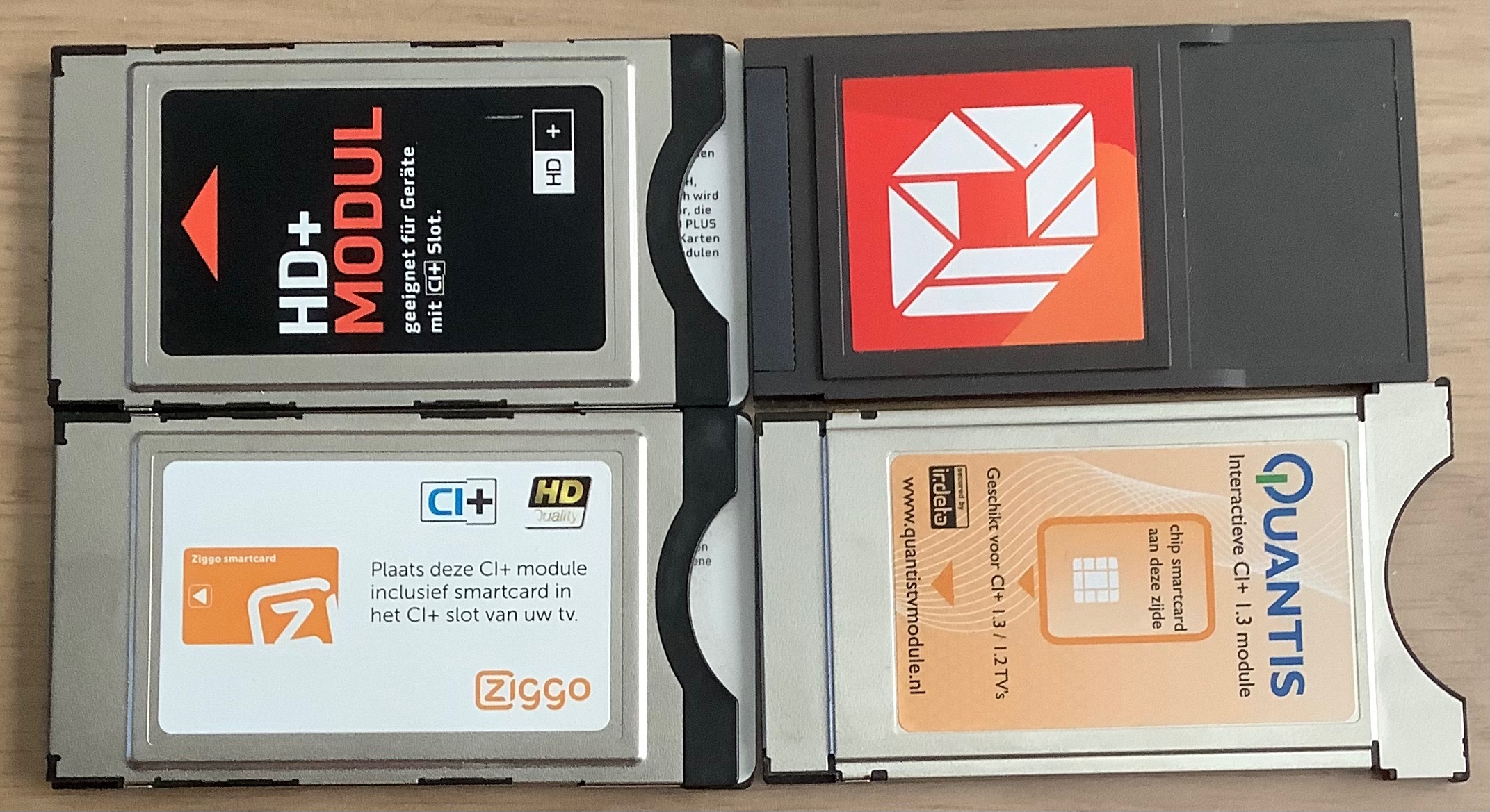

Mimisiku Geplaatst: 7 september 2021 Geplaatst: 7 september 2021 (aangepast) OpenPli geeft ook duidelijk aan dat ze om juridische redenen uitsluitend de technische mogelijkheid aanbieden. De bestanden zal de gebruiker zelf moeten installeren. Ze geven ook keurig aan hoe je het moet doen. De gevonden bestanden kopiëren in /etc/ciplus. Box herstarten en dat is alles.. De op Neotion chipset gebaseerde CI+ modules werken dan.. Heb er nu 4 getest en heb dat doorgegven aan WanWizard van OpenPli 7 september 2021 aangepast door Mimisiku Afscheid….. Nog een paar maandjes te gaan…
