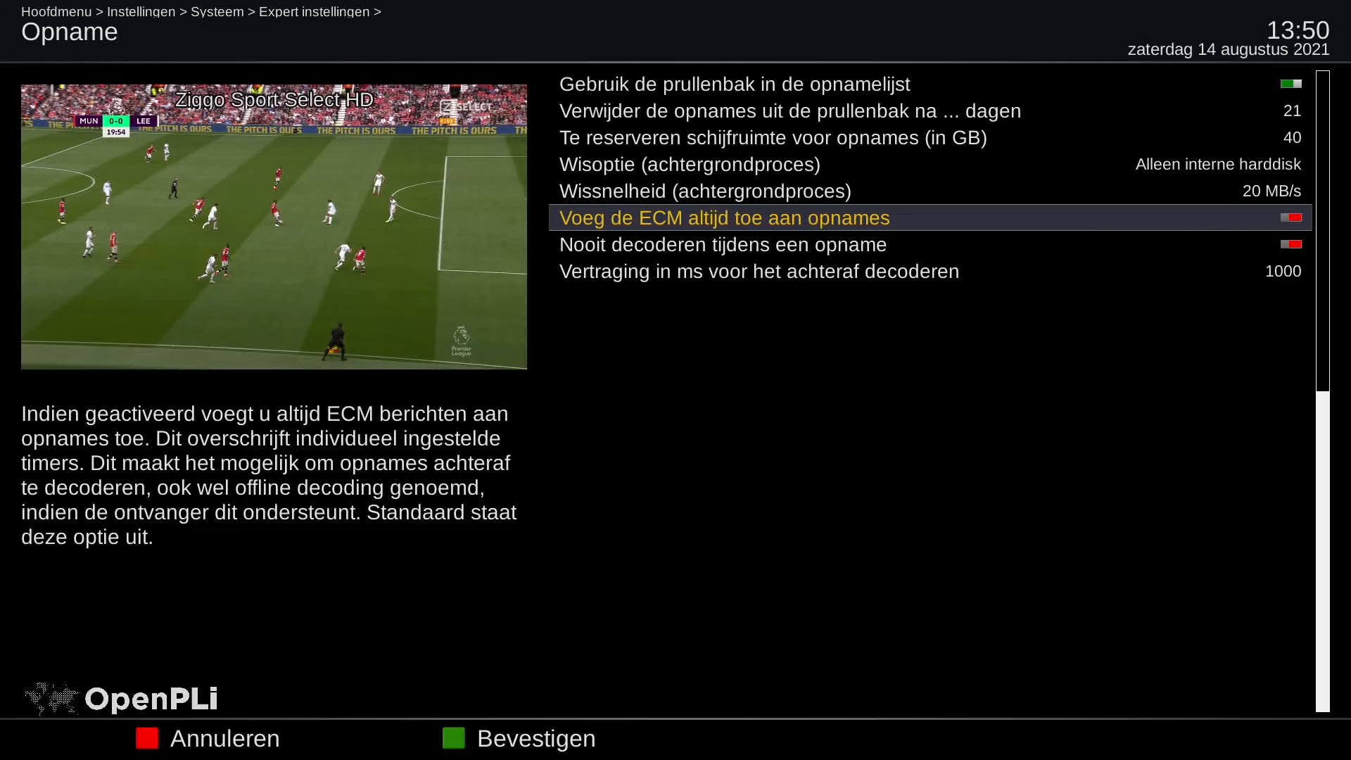

Misschien ontbreekt de ECM in de opname? De CI heeft die wel nodig voor het decoderen.
OpenPli heeft daar een instelling voor. Ik neem aan VTI ook.

Die instelling is er toch niet voor niets? Kennelijk is er wel een methode om zonder ECM in de opname de boel achteraf te decoderen.
Dat dat bij jouw niet lukte kan te maken hebben met het feit dat de box in stand-by niets kan ontvangen.

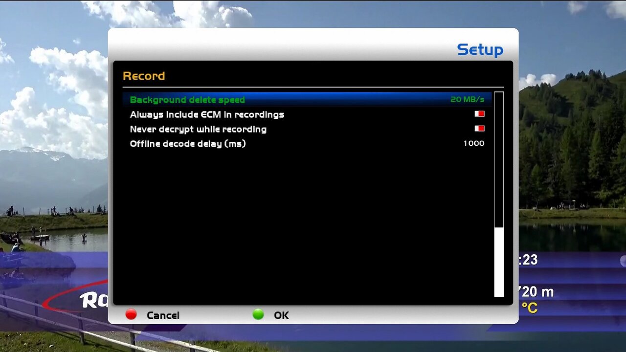

Ten eerste moet ik eens zoeken waar die instelling zit, want ik vind ze niet terug.
Als jij offline decodeert, is dat met een CI(+) module, of gaat het om sturen naar de smartcard?
Het zou wel eens kunnen zijn dat die optie er alleen is als je naar een smartcard stuurt.
Ten tweede, het is dus niet zo dat dat bij elke opname mislukte, ik had er veel die wel werkten, en bij een opname koos ik die instelling niet manueel.

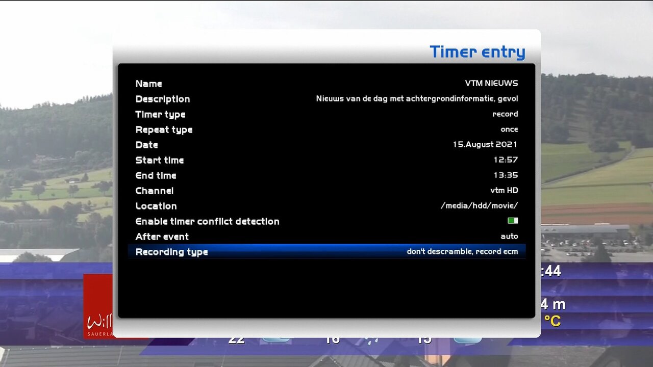

Ik heb net eens een opname gescheduled van een versleutelde zender, en ik zie daar ook die optie niet, ik kan alleen kiezen tussen wel of niet onmiddellijk decrypteren, dus ik vraag mij af of het om hetzelfde soort offline decoderen gaat.
