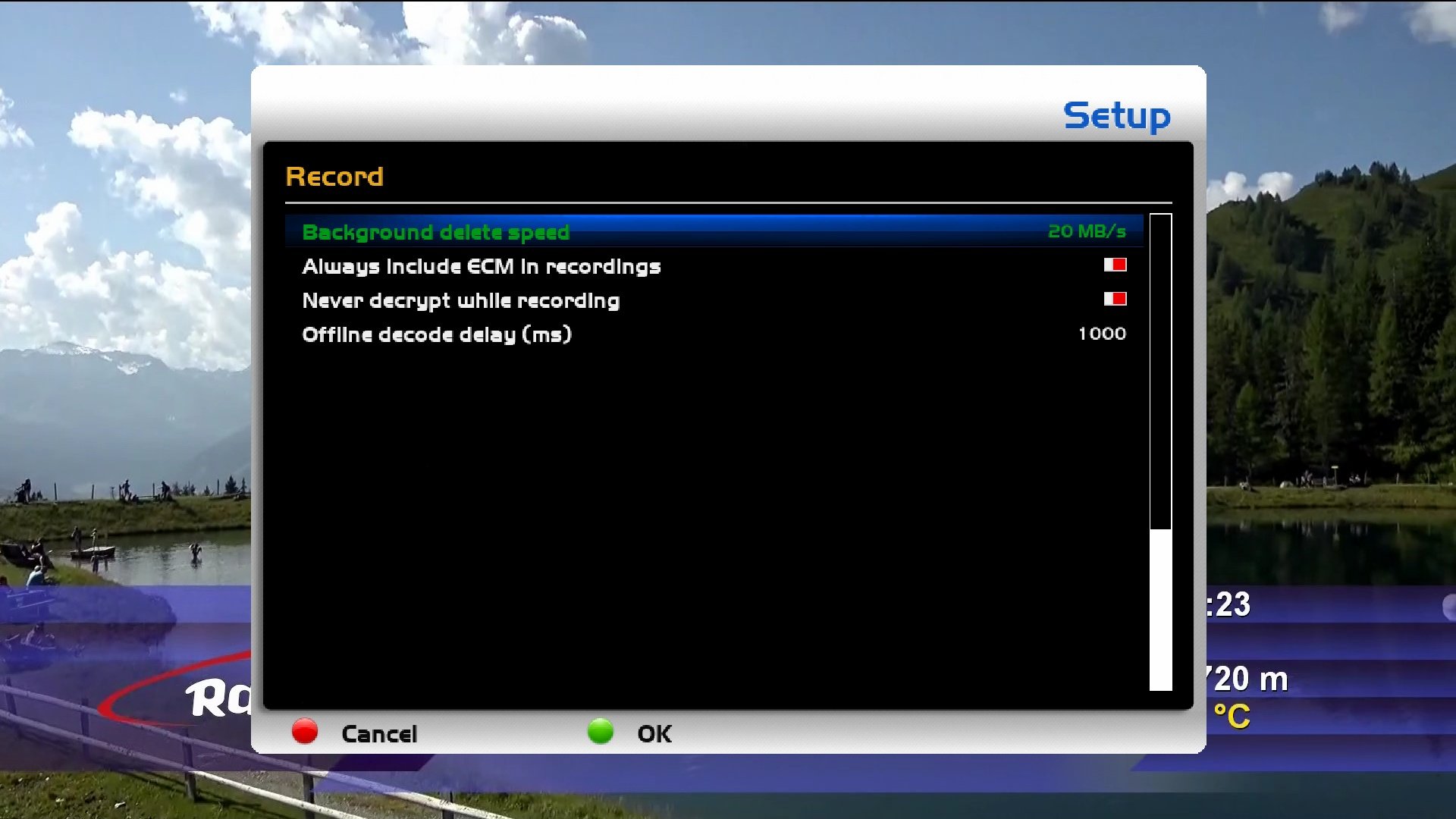

Ten eerste moet ik eens zoeken waar die instelling zit, want ik vind ze niet terug.
Het staat linksboven op de foto van Old Satterhand: Hoofdmenu > Instellingen > Systeem > Expert instellingen > Opname.
Maar mogelijks moet je eerst het toegangsniveau van de gebruikersinstellingen wijzigen van "Normaal" of "Geavanceerd" naar "Expert".
Dit doe je via: Hoofdmenu > Instellingen > Systeem > Expert instellingen > Gebruikersinstellingen.

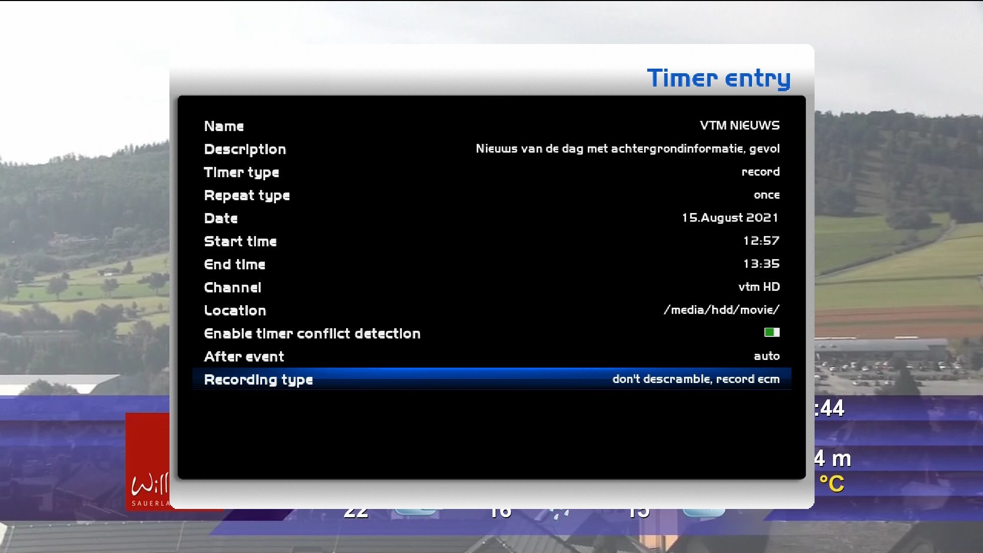

Ik heb hier ook nog een Dreambox 8000 staan, die lange tijd niet gewerkt heeft, en ik een paar maand geleden weer werkende gekregen heb met de juiste seriële kabel.
Daar heb ik wel die instelling, maar in dat systeem zit noch een smartcard, noch een CI module.
Die kan ik dus enkel gebruiken voor onversleutelde kabel, of voor sat FTA.
Toch heb ik daar een optie "don't descramble, record ecm" bij recording type, en bij de expert settings heb ik daar wel en "include ecms".
Dus volgens mij is dat een andere manier van offline decoderen, dan bij VTI.
