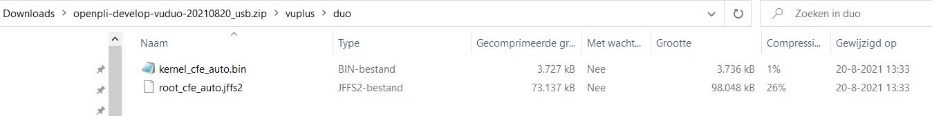

Als ik die Openpli software download staat dit in de zip file
Hetgeen betekend dat je @muesli verschillende versies in die map hebt staan zoals jouw screenshot toont.

Ik heb versie 8.1 gedownload maar ik krijg die niet open om op een usb stick te zetten.
Ik ga naar mijn downloads en kies open pli 8.1 release en daarna  vu+ en daarna duo. Dan krijg ik kernel_cfe_auto_bin (een zip file). Als ik daarop klik krijg ik kernel_cfe_auto en daarna een foutmelding van apple dat ik dit bestand niet kan openen (zie schermafdruk). Ik ben naar apple gegaan maar die verwijzen me naar de apple store en daar vind ik niets bruikbaar.
Unquote..

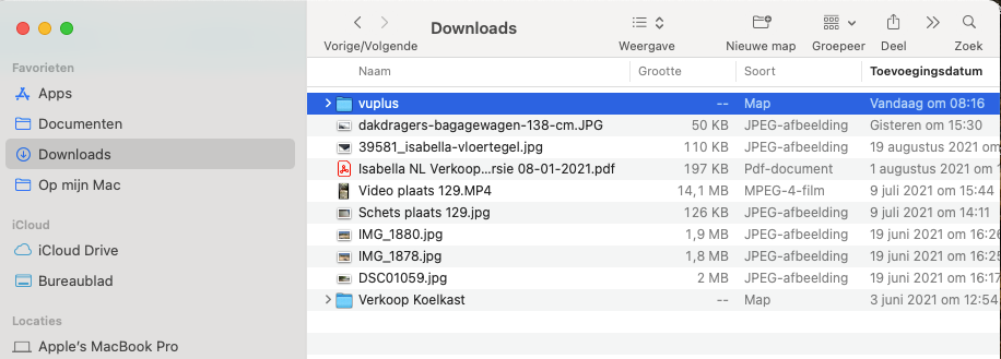

@muesli, jij moet ook niets zelf openen.
Als op je Macbook alles goed is ingesteld zie je na een succesvol voltooide Download in de Finder in de Download map een map met de naam 'vuplus' en daar moet je in eerste instantie van afblijven, zie bijlage.
Deze map vuplus moet je 1:1 kopiëren naar een lege en in FAT32 geformatteerde USB stick.
Deze USB stick dient bij voorkeur zo klein mogelijk in opslag e zijn, b.v. 1 pf 2 Gb.
Deze stick met daarop alleen de map vuplus gebruik je dan in de VU+ om de flashen.

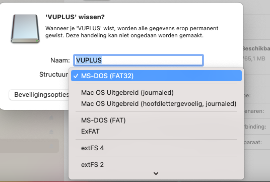

I.v.m. het formatteren van de USB stick nog even het volgende...
Je kunt in 'Schijfhulprogramma's' inderdaad geen FAT32 kiezen maar wel FAT en dat is de juiste, zie bijlage.
Als je die optie gebruikt wordt het juiste bruikbare formaat gekozen,

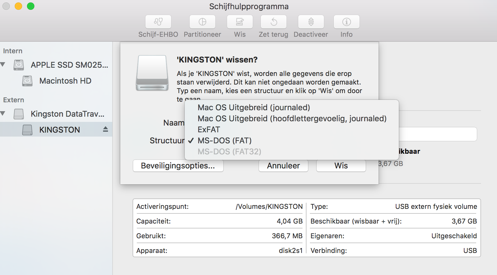

Bij mij staat FAT32 niet als een mogelijke optie voor het wissen en formatteren.
Alleen MS DOS FAT (niet FAT32). Zou dat ook niet lukken?
Ik werk op een macbook pro van 2013 met Sierra 10.12 en dat is de hoogste versie die ik hier kon op installeren zonder al teveel problemen. Het was nu al erg genoeg dat ik al mijn duizenden foto's niet meer kan openen in iPhoto (Sierra ondersteunt dat niet meer! Ook mijn vele gemonteerde videobanden kan ik niet meer zien omdat iMovie er niet meer opstaat. Waarom moeten ze toch altijd alles veranderen als iets goed werkt en waarom niet meer standaardiseren en eenvoudiger maken?
Hierbij een schermafdruk met mijn mogelijke opties:

Voor een computerfreak is dat inderdaad geen probleem. Maar voor een leek. Ik had enkele jaren geleden ook grote problemen dat bepaalde zaken niet meet goed draaiden en dan heb ik met heel veel moeite een van de vorige versies geïnstalleerd maar niets bleek meer goed te werken. Dus naar een computerspecialist en die gaf me de raad om zo lang mogelijk met een versie te blijven werken tot het helemaal niet meer gaat. En dat doe ik dus. Trouwens die specialisten werken ook niet gratis en als je dat elk jaar moet doen wordt dat een kostelijke grap. Bij de installatie van Sierra heb ik me zelfs een nieuwe printer moeten kopen! Een geluk dat mijn HP scanjet G4010 nog werkt. Dus nu blijf ik eraf of ik kan mijn pensioentje volledig aan die rommel uitgeven.
En bij buren kan ik ook niet terecht. De ene buur heeft geen computer (en hij zou er zeker niet kunnen mee werken) en de andere hebben wel een computer maar laten ook alles doen door een technieker. Ze kennen er helemaal niets van, nog minder dan ik.
Computerfreaks denken veel te weinig aan de massa oudere mensen (ik ben ook de 70 al een tijd voorbij) die er niet meer mee overweg kunnen.
Terzake nu: formatteren met MS-DOS FAT is dus ook OK? En dan die map VU+ erop zetten en die in de receiver opladen?
aangepast door muesli
Leeftijd hoeft naar mijn mening geen probleem te zijn want ook ik ben bijna 77.
Het is echter wel van belang dat als je dit soort hobby ontvangers wilt gebruiken je goed moet blijven informeren en daarvoor is dit forum een uitstekende plek.
Goed, of u wel of niet gaat updaten is uiteraard geheel aan u.
het antwoord op de vraag in de laatste regel is JA
