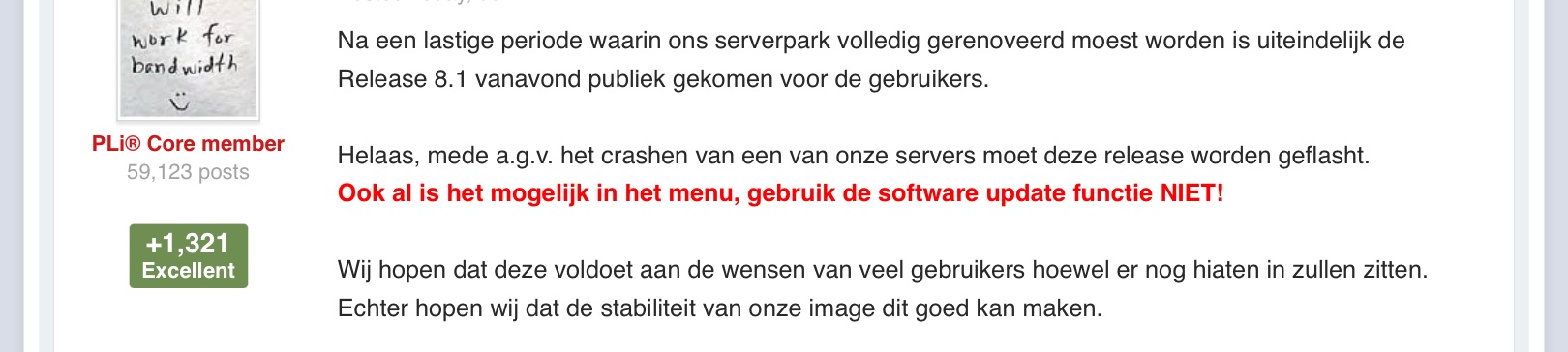

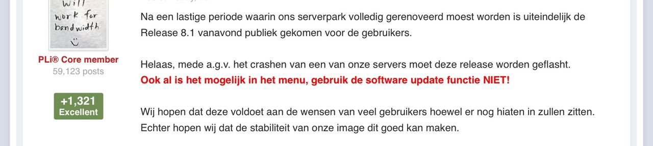

Mimisiku Geplaatst: 21 augustus 2021 Geplaatst: 21 augustus 2021 Er staat bij OpenPli dat deze image fris gefladhed moet worden via USB en NIET via de ingebouwde flash-image (ook al lijkt dat te werken).. En optie B: gewoon geen OpenPli gebruiken Afscheid….. Nog een paar maandjes te gaan…

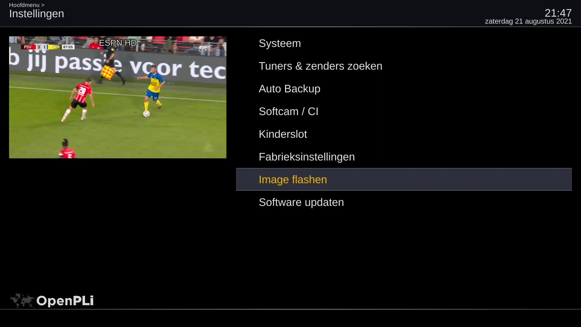

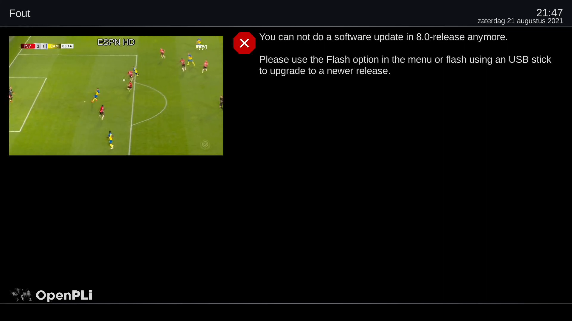

Tech Geplaatst: 21 augustus 2021 Geplaatst: 21 augustus 2021 2 uren geleden, Mimisiku zei: Er staat bij OpenPli dat deze image fris gefladhed moet worden via USB en NIET via de ingebouwde flash-image (ook al lijkt dat te werken).. En optie B: gewoon geen OpenPli gebruiken O, wat is lezen toch weer moeilijk voor jou, er staat NERGENS vermeldt dat je niet via de ingebouwde flashimage optie kunt flashes, een online-update is toch echt we wat anders dan online flashen, dat is iets wat zelfs jij had moeten weten. Online updaten kan niet omdat de PR server van slag is geweest en de packagemanager op de box (opkg) niets meer van de rev.versies snapt. Pli Core Member

Mimisiku Geplaatst: 21 augustus 2021 Geplaatst: 21 augustus 2021 3 uren geleden, Tech zei: O, wat is lezen toch weer moeilijk voor jou, er staat NERGENS vermeldt dat je niet via de ingebouwde flashimage optie kunt flashes, een online-update is toch echt we wat anders dan online flashen, dat is iets wat zelfs jij had moeten weten. Online updaten kan niet omdat de PR server van slag is geweest en de packagemanager op de box (opkg) niets meer van de rev.versies snapt. Ga je lekker? Het staat notabene in rood vermeld dat het NIET kan óók alis de optie aanwezig… Afscheid….. Nog een paar maandjes te gaan…
Old Satterhand Geplaatst: 21 augustus 2021 Geplaatst: 21 augustus 2021 8 uren geleden, Tech zei: er staat NERGENS vermeldt dat je niet via de ingebouwde flashimage optie kunt flashes, een online-update is toch echt we wat anders dan online flashen 5 uren geleden, Mimisiku zei: Het staat notabene in rood vermeld dat het NIET kan óók alis de optie aanwezig… Spraakverwarring. Tech heeft het over 'Image flashen', Mimisiku en OpenPli hebben het over 'Software updaten'. Software updaten kan inderdaad niet meer, Image flashen nog wel. Maar daar heb je niets aan als je box niet meer start.
Tech Geplaatst: 21 augustus 2021 Geplaatst: 21 augustus 2021 6 uren geleden, Mimisiku zei: Ga je lekker? Het staat notabene in rood vermeld dat het NIET kan óók alis de optie aanwezig… Lees dan verdorie eens, image UPDATEN is toch echt wel iets anders dan online flashen. De Update doet wat je van een update verwacht, en dat is de huidige versie updaten....... Van jou had ik wel iets meer verwacht........ Pli Core Member
Tech Geplaatst: 21 augustus 2021 Geplaatst: 21 augustus 2021 Software updaten of image flashen zijn notabene verschillende menu-opties, dat is niet voor niets gedaan. Pli Core Member
