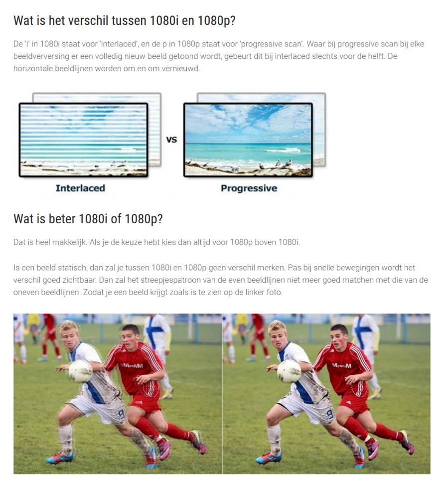

Old Satterhand Geplaatst: 29 september 2021 Geplaatst: 29 september 2021 Op 26-9-2021 om 21:28, Noordzee zei: Sinds een aantal jaren wordt Digitenne uitgezonden met de resolutie 1080P. Dat is het hoogste in Nederland Ik begrijp deze bewering niet. Kun je dat eens uitleggen? Is 1080 interlaced bij jou dan minder scherp? Zoals verder in dit draadje al is uitgelegd is de aanvoer 1080i50. Hoe kan dat 1080p50 plaatje dan scherper zijn? Dat is toch gewoon hetzelfde. Het signaal van jouw STBox is voor 99% zeker ook 1080p50 bij ontvangst van elke HD zender, behalve de Duitse.
Noordzee Geplaatst: 29 september 2021 Geplaatst: 29 september 2021 @Old Satterhand Om antwoord te geven op jouw vraag: Nee, ik zie geen verschil en dat beweer ik ook nergens. Wel heb ik lang geleden al begrepen dat 1080P te prefereren valt boven 1080i. Ik vind het wel een interessant onderwerp, waarbij ik zeker niet alle kennis van heb. Ik kijk TV via DVB-t2 en de satelliet. Beide mogelijkheden geven een haarscherp beeld. En dan bedoel ik uiteraard wel de HD-zenders via de satelliet. Wel lees ik op het Kpn-forum recensies van klanten die ESPN kijken via Digitenne en Interactieve TV. En dan geeft Digitenne toch een scherper beeld. Ik heb de reden ooit hier gelezen ergens op dit (Sat4All-)forum. Het plaatje heb ik bewaard: 1 Geregistreerd lid Sat4All sinds : 6-6-2001 (oorspronkelijk 1-12-2000) Ontvanger : VU+ DUO 4K (Digitenne via DVB-T2 en FTA-zenders via DVB-S2X en streams) Schotel : Visiosat Bisat Ontvangst van : Astra 1, Astra 2, Astra 3 en Hot Bird
Old Satterhand Geplaatst: 30 september 2021 Geplaatst: 30 september 2021 14 uren geleden, Noordzee zei: ...Wel heb ik lang geleden al begrepen dat 1080P te prefereren valt boven 1080i. Dat was inderdaad lang geleden het geval. Dat was toen voor de Duitsers aanleiding om 720p50 te kiezen voor HD. Het artikel wat je aanhaalt geldt nu echt niet meer en het getoonde voorbeeld is gemanipuleerd. Gelukkig staat de techniek niet stil en is dat probleem opgelost door de toepassing van veel betere de-interlacing. Je moet interlacing nu puur zien als onderdeel van datacompressie, bandbreedte beperking. 14 uren geleden, Noordzee zei: klanten die ESPN kijken via Digitenne en Interactieve TV. En dan geeft Digitenne toch een scherper beeld. Dat is niet zo vreemd, KPN gebruikt voor de gewone TV kanalen een verouderde techniek, hoewel die de laatste jaren wel verbeterd is. Alleen de 'glas' kanalen zijn vergelijkbaar met bv Ziggo. Het nadeel van KPN Digitenne is de, voor het gebruik van H265 compressie, te lage bitrate. Er ontstaat dan bij snelle bewegende beelden een storend effect, dat we mosquito noise noemen. Het beste waar te nemen rondom het logo. Hoewel het dan strikt genomen geen mosquito noise genoemd wordt. Mosquito noise in MPEG.pdf Om ontopic af te sluiten mijn lijstje. op 1 en 2 ex aequo: KPN ITV (glas) en Ziggo op 3 Canal Digitaal op 4 Digitenne op 5 KPN ITV (koper) op 6 KPN ITV App (gecast naar NVidia Shield) op 7 Ziggo Go (720p50) Android TV app. op 10 CD Android TV App omdat dat nog steeds 25p is, dus onbruikbaar voor sport. 2
