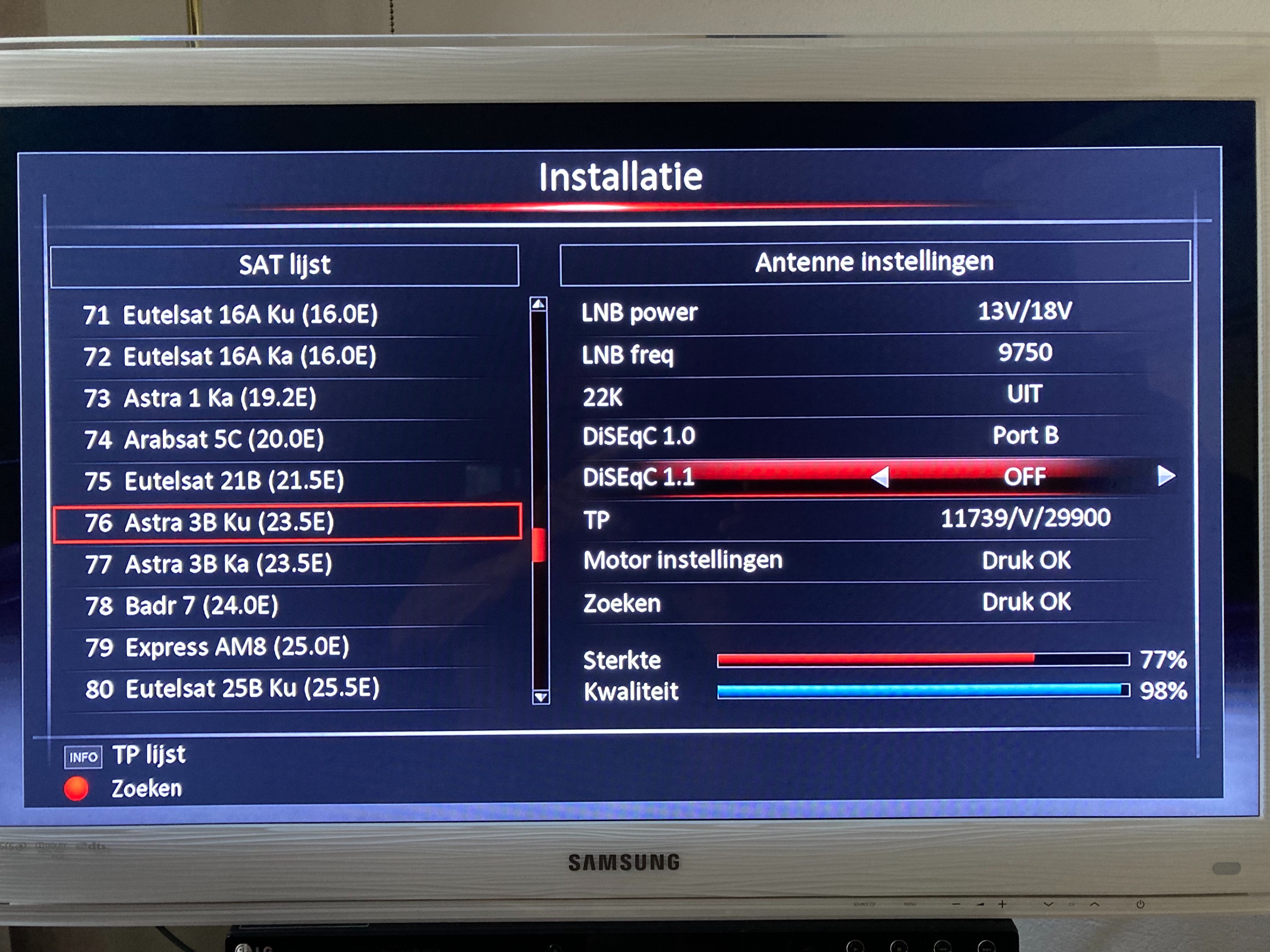

Ik begrijp iets niet. Bij mijn moeder staat een Xtrend ET8000 met OpenATV 6.4 waarbij tuner A en B doorgelust zijn. Hoe kan het dat je met een duo lnb quad met slechts 1 kabel aangesloten (op tuner A) tegelijkertijd kunt opnemen terwijl alle andere zenders beschikbaar zijn (op tuner B)?
Ik verwachtte namelijk dat alleen zenders in hetzelfde kwadrant (band hoog/laag, polarisatie H/V) beschikbaar zouden zijn. Zo werkt het bij mij thuis met een single LNB met 1 uitgang en 1 tuner.
Is de tuner de beperkende factor en niet de lnb? Of is er iets speciaals aan die duo lnb quad? Of iets anders? Wie legt het mij uit?

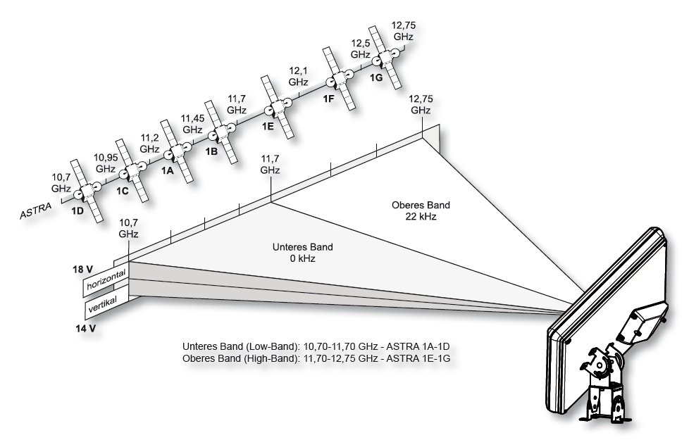

Nee, de lnb is de beperkende factor. In een lnb zitten 2 antennes. Één verticaal geplaatst en één horizontaal geplaatst. Er zal een keuze gemaakt moeten worden welke antenne gebruikt moet worden. Evenzo moet er een keuze gemaakt worden welke oscillator in de lnb gebruikt moet worden, die voor de lage- of de hoge band.
Ik nam eergisteren de proef op de som. Iets opgenomen op TravelXP en tegelijkertijd een paar andere zenders bekeken. Ik was verrast dat dat mogelijk was.
Vandaag nog een keer geprobeerd. Een stukje Ziggo Sport formule 1 opgenomen. En weer kan ik tegelijkertijd een willekeurige andere zender kiezen.
Begrijp het nog steeds niet.
Mutant HD51 - Stab100 - Triax78
De ontvanger is aangesloten op internet. Maar er is niet gekeken naar internetzenders.
Ook heb ik 2 opnames tegelijkertijd gestart. Het viel mij al op dat na de eerst gestarte opname alle zenders in de zenderlijst wit van kleur bleven in plaats van grijs. Pas bij de tweede opname kleurde de zenderlijst grijs. Er is dan geen tuner meer beschikbaar.
Verder zag ik dat na het starten van een opname (Ziggo Sport formule 1) de zender waarna ik keek via LNB B binnenkwam. Wat mij logisch leek.
TravelXP zendt uit op 11.739 V. Ik vraag mij af of dit in de lage of hoge band valt.

Het kantelpunt is 11.700Mhz dus is het duidelijk dat 11.739 de hoge band is.
Zie ook nog deze oude afbeelding van de Astra 19,2.

Dat kantelpunt is helemaal niet zo scherp . Zet de lnb maar eens op enkel 9750 lof , 22 khz staat dan uit . Dan heb ik hier nog steeds signaal op 11.739 V ook nog op 11.856 V en zelfs 11.876 H .
11.914 H niet meer .
Waarschijnlijk is e.e.a. Ook afhankelijk van type / merk lnb
19 minuten geleden, trust zei:

27 minuten geleden, trust zei:
Zal er ook vanaf hangen hoever je settop box buiten de band doorloopt.
28 minuten geleden, trust zei:
11914 -9750 = 2.164 MHz.
De ontvanger loopt officieel van 950 tot 2.100 MHz.
Ik vermoed dat mijn manier van testen niet zo willekeurig is als ik zelf denk.
De transponders van CanalDigitaal zitten op 23,5 oost allemaal in de hoge Ku-band. De zenders die ik testte (TravelXP, Ziggo Sport) zijn verticaal gepolariseerd. Waarschijnlijk heb ik "zeer willekeurig" alleen verticale zenders gekozen. De meeste zenders zijn verticaal gepolariseerd.
Zoals John van Dreumel al aangaf zal ik nog eens testen op NPO 1 (hoge Ku-band, horizontaal) en NPO 2 (hoge Ku-band, verticaal). Dat kan ik pas doen als ik weer bij mijn moeder ben.
