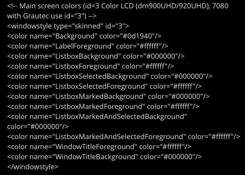

17 uren geleden, B17 zei:
Het vreemde is met de PP-Standard-HD skin geen probleem, maar met de PP-Standard-FHD een grijs vlak...
Verander dit in de skin.xml van /user/share/enigma2/PP-standard-FHD
Let erop dat je de LCD ID=1 sectie aanpast!! En niet de ID=3 zoals op de foto..
