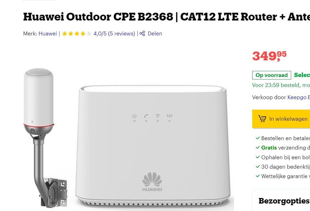

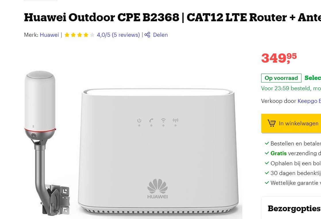

Dit lijkt me ook een goede, de reviews zijn goed. De ontvanger wordt buiten geplaatst en de router krijgt het signaal via een poe ethernet kabel.
Sim kaart zit dan ook in de device buiten. Gaat het signaal van een antenne over een klein kabeltje niet verloren.
Huawei Outdoor CPE B2368 | CAT12 LTE Router + Antenne - Grijs | Wit

Voor die prijs zou ik kiezen voor de Fritz!
