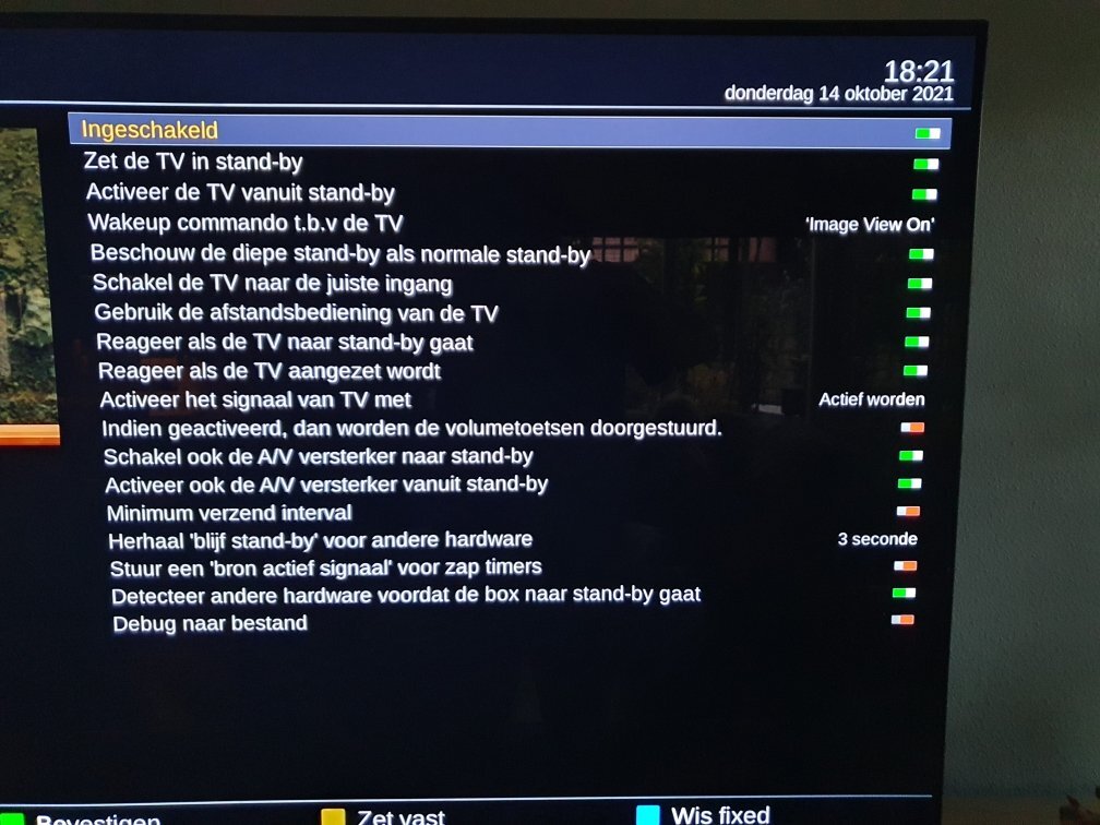

Mathjanssen Geplaatst: 14 oktober 2021 Geplaatst: 14 oktober 2021 Ik heb een VU+ Ultimo 4K bluetooth met openpli. Deze is middels een HDMI kabel aangesloten op een LG tv. op beide apparaten is HDMI CEC ingeschakeld. wanneer ik de tv aanzet met de AB van de Ultimo gaat de tv aan maar de Ultimo4k niet. Andersom wanneer ik de Ultimo 4k uitzet met de rode tv knop op de AB gaat de tv uit en de Ultimo 4k ook. Dus in eerste voorbeeld lijkt de Ultimo 4K geen pult te krijgen en als alles aan staat met uitzetten wel. Kan het in een instelling in openpli zitten? MJ
carlo666 Geplaatst: 14 oktober 2021 Geplaatst: 14 oktober 2021 Ultimo4k in stand-by zetten i.p.v. deepsleep heb ik eens gelezen.
Jürgen Geplaatst: 14 oktober 2021 Geplaatst: 14 oktober 2021 Plaats maar even een screenshot van de huidige HDMI-CEC instellingen. MacBook Air M2 2022 - iPad Air 2021 - Iphone XR - Apple TV 4 2021
Mathjanssen Geplaatst: 14 oktober 2021 Auteur Geplaatst: 14 oktober 2021 Bij deze een screenshot. Bedankt voor je hulp. MJ

Mathjanssen Geplaatst: 15 oktober 2021 Auteur Geplaatst: 15 oktober 2021 TV vraagt ook moet ik de settopbox inschakelen (VU+Ultimo) dan kies ik ja maar er gebeurd niks. Zal vanmiddag of morgen een het image erinzetten waarmee het wel werkte. allemaal bedankt voor het meedenken. groet MJ
Mathjanssen Geplaatst: 15 oktober 2021 Auteur Geplaatst: 15 oktober 2021 Openpli 7.3 erin gezet probleem opgelost. MJ
