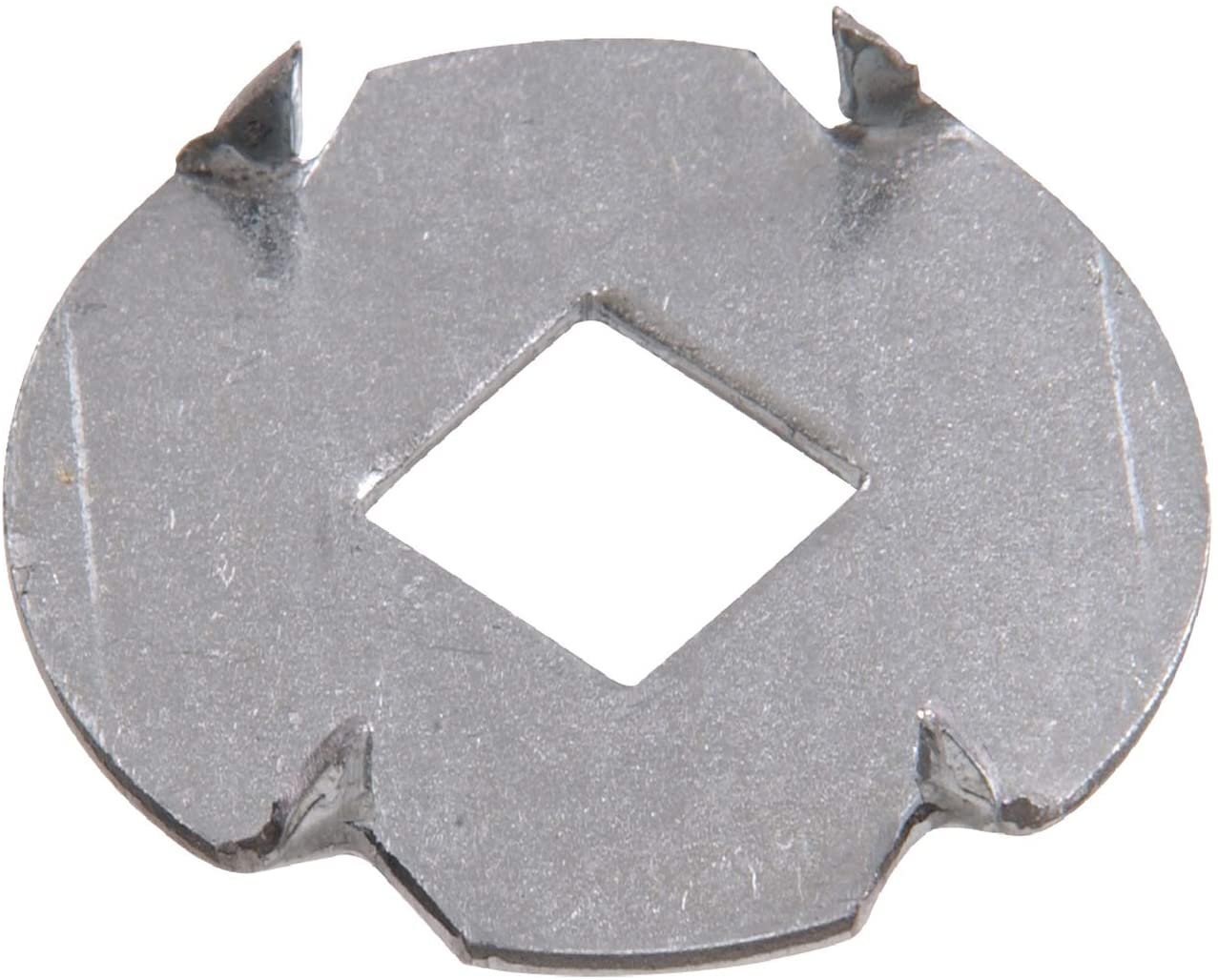

Sprietje Geplaatst: 23 oktober 2021 Geplaatst: 23 oktober 2021 Weet iemand hoe deze ringen in het Nederlands heten om te voorkomen dat slotbouten mee kunnen draaien en liefst ook waar die in Nederland te koop zijn (via persoonlijk bericht). Hebben ze ook een DIN-nummer? Ik vind ze wel op internet onder de namen: - Anti-Turn Washer - Torque washer - Torque Washers for Carriage Bolts - Square-Neck Bolt Lock Washers Alleen maar te koop in het buitenland Ik heb ze nodig voor 8mm slotbouten.

Zunigkyk Geplaatst: 23 oktober 2021 Geplaatst: 23 oktober 2021 (aangepast) De ring met vierkant gat heet DIN 440-V. De tanden moet je er dan nog even zelf aan maken.... Misschien is het voldoende blokkerend om een randje van zo'n ring haaksom te zetten? Ik heb voor je gezocht bij Haheti c.q. Fabory onder "speciale ringen", maar de vervolgpagina's blijven mij te lang weg*). Probeer zelf even. *) Komt van mijn uBlockorigin: als ik die uit zet komen de vervolgpagina's direct. Ik vind er geen met tanden. 23 oktober 2021 aangepast door Zunigkyk

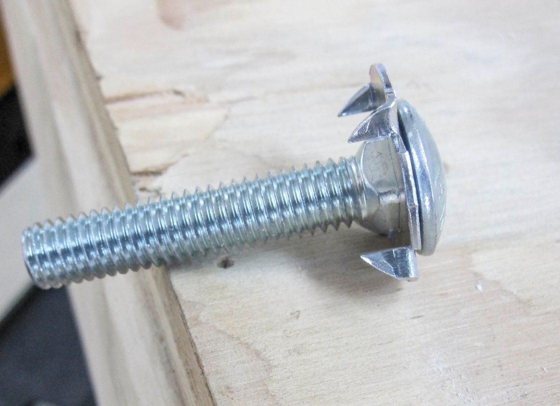

Sprietje Geplaatst: 24 oktober 2021 Auteur Geplaatst: 24 oktober 2021 (aangepast) Nee, dat is geen optie. Bovendien bestaan die niet in de lange maat die ik nodig heb. Zo moet het komen: 24 oktober 2021 aangepast door Sprietje
Tonskidutch Geplaatst: 24 oktober 2021 Geplaatst: 24 oktober 2021 Een zeer ongebruikelijke toepassing in de houtbouw / meubelbouw in Nederland op dit moment welke ter verankering en/of bevestiging maar een heel korte tijd, toen we Anglo Amerikaanse bouwmaterialen en materieel gebruikten, werden toegepast, zoals deze detainer die jij in het afbeelding toonde. Een DIN (deutsche industrie norm) zal daarom ook niet te vinden zijn. Kramplaten zijn wel bekender en genormaliseerd bij gebruik van moeren en bouten in de houtbouw. Je zult toch afhankelijk zijn van de verkopers op Engelstalige EBAY sites want dit product bestaat eigenlijk niet op onze markt als er geen toepassing voor bestaat in Nederland / Europa. BOMBS Faithless, Harry Collier
Sprietje Geplaatst: 24 oktober 2021 Auteur Geplaatst: 24 oktober 2021 Ja, het zal hier wel op uit draaien.
Sprietje Geplaatst: 24 oktober 2021 Auteur Geplaatst: 24 oktober 2021 2 uren geleden, Tonskidutch zei: Een zeer ongebruikelijke toepassing in de houtbouw / meubelbouw in Nederland op dit moment welke ter verankering en/of bevestiging maar een heel korte tijd, toen we Anglo Amerikaanse bouwmaterialen en materieel gebruikten, werden toegepast, zoals deze detainer die jij in het afbeelding toonde. Hoezo ongebruikelijk? Er worden toch volop slotbouten gebruikt? Dat gaat prima voor eenmalige montage en ook nog wel bij 5-malige montage maar als je die 10x of vaker gaat monteren wordt de kans toch groot dat als je de moeren aan gaat draaien, de slotbout mee gaat draaien en dan zijn die anti-torque ringen een uitkomst.
Zunigkyk Geplaatst: 24 oktober 2021 Geplaatst: 24 oktober 2021 (aangepast) @Sprietje Als je nou zo'n DIN 440-V ring met lijm er tussen op het hout monteert? Een taaie lijmsoort, zoals montagekit, of Soudal Zinc Fix. Me dunkt dat die ring dan goed vastblijft zitten als je de bout er later weer uit haalt. Ik ga er even van uit dat je een verzinkte ring neemt. Maar als je RVS kiest is de lijm- of kitsoort wellicht minder kritisch. 24 oktober 2021 aangepast door Zunigkyk
Sprietje Geplaatst: 24 oktober 2021 Auteur Geplaatst: 24 oktober 2021 Dat zou een mogelijkheid kunnen zijn maar de ringen die ik zoek zijn gewoon te koop alleen niet in Nederland. Ik ga in eerste instantie voor de Anti-Turn Washer.
