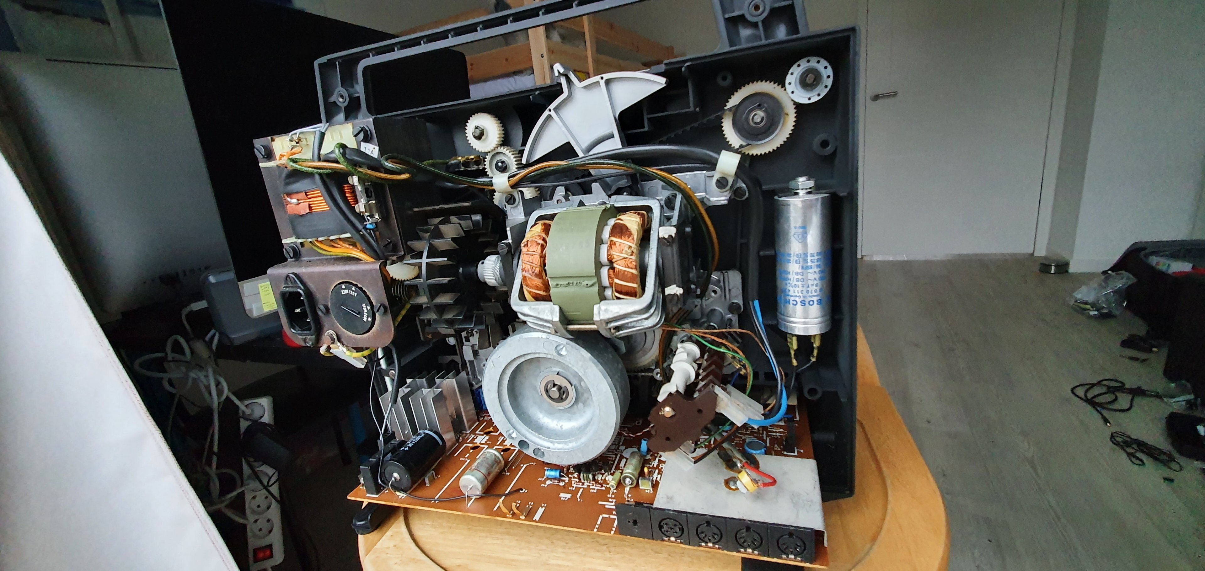

Ik heb een oude Bauer T50 sound 8 mm projector (super 😎 welke nog prima werkt.
Ik wil op een eenvoudige manier 8mm films digitaliseren met mijn video camera. (dus de films niet naar een professioneel bedrijf sturen).
Ik weet dat deze methode niet optimaal is, maar toch 😊
Maar dan nu heb ik uiteraard last van het beeld niet stabiel is en er veel flikkering is. Dit is op te lossen door de snelheid van de projector zo aan te passen dat deze overeenkomt met de snelheid van de camera.
Dus moet ik het aantal beeldjes per seconde van 18 omlaag brengen naar 16 2/3 beelden per seconde.
Vraag 1:
Welke motor is dit? Zie bijlage.

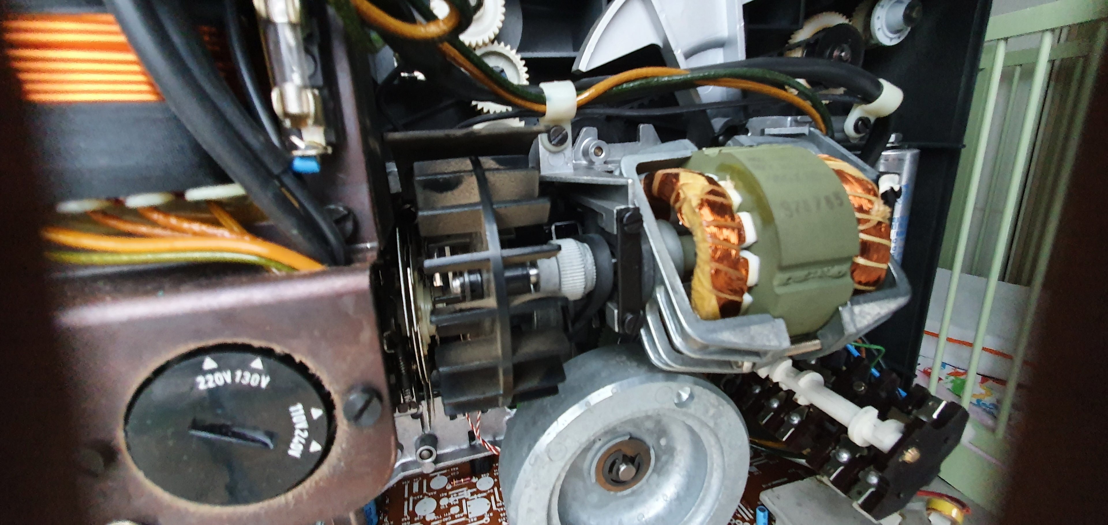

*) Opm. zover ik kan lezen lijkt op de motor te staan “110V 50Hz 9uF”en nog wat andere codes.
en eventueel dan ook Vraag2:
Hoe kan ik deze (op een zo eenvoudig / goedkope manier) langzamer laten lopen?
Het zou erg fijn zijn als mij iemand kan helpen 😊

De motor in je projector is een wisselspanning motor, door de 50 Hrz lichtnet in combinatie met het aantal polen draait die een constante snelheid van bijvoorbeeld 1500 RPM.
Je zal een variabele frequentie generator moeten maken of een motorregeling kopen, die je in frequentie kan variëren.
Maar nogmaals, je zal die dan synchroon moeten laten lopen met je video, je zal er nog een extra faseregeling bij moeten bouwen.

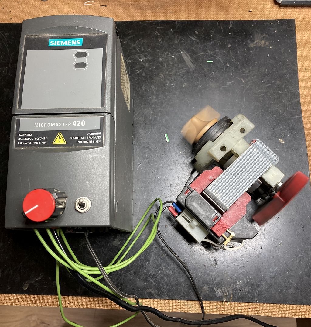

zoek hier op: Een frequentieregelaar wordt gebruikt om het toerental van een elektrische motor te regelen. Het is in feite een vermogensschakeling die in staat is de frequentie van de aangeboden voeding te veranderen. De spanning varieert mee waardoor het koppel behouden blijft. De draaisnelheid van de motor wordt dus geregeld door de frequentie aan te passen naargelang het gewenste toerental. Een frequentieregelaar wordt ook gebruikt als aanloopinrichting, deze stelt een motor in staat het toerental geleidelijk op te voeren. De regelaar houdt in zo’n geval bij het inschakelen de uitgangsspanning minimaal om mechanische schade aan de motor te voorkomen.
Zojuist geprobeerd . Variac gaat wel maar toerental is slecht constant te houden

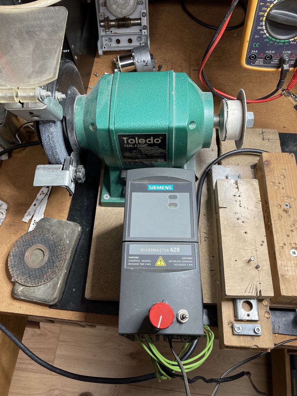

De proef met een freq. regelaar pakte goed uit . Ondanks dat er maar 2 van de 3 fasen aansluitingen gebruikt werden gaf de regelaar geen storing .
Getest met het afvoerpompje van een wasmachine en een werkbank slijpmachine .
Het toerental reageerde prima op de potmeter .
@ Putemmer , als het nog nodig is kun je de regelaar wel een tijdje lenen .
