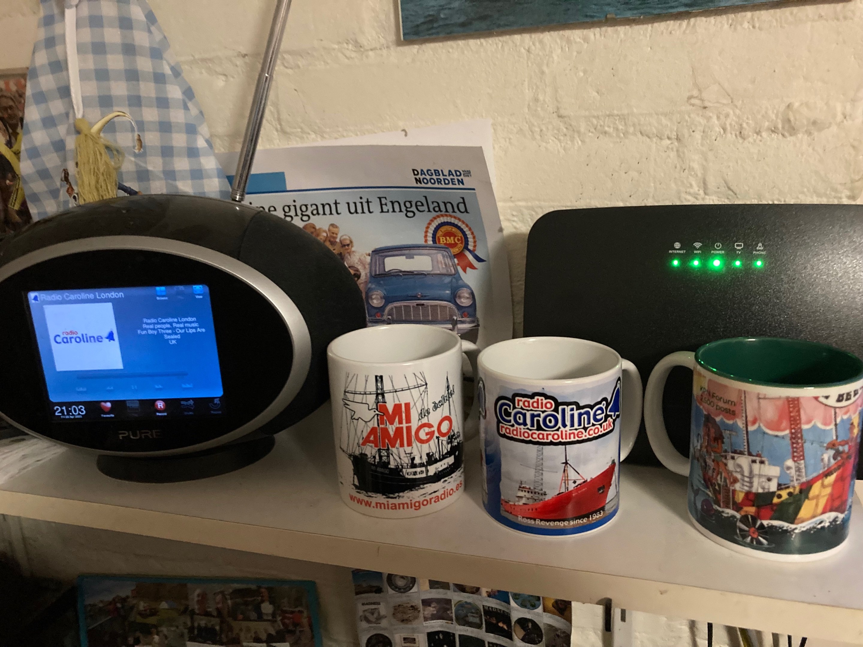

In afwachting van meer vermogen, een leuke mok toegevoegd aan de verzameling:
