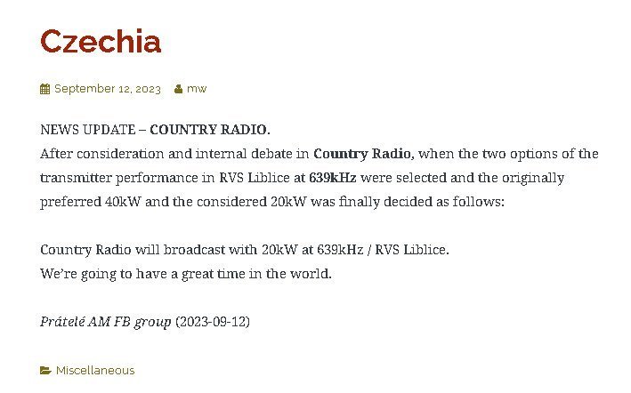

Past misschien ook bij dit topic, de uiteindelijke 40KW van Country Radio Tsjechië op de 639AM, wordt uiteindelijk maar 20KW.  Ik denk dat de storing  dus al bij al nog zal meevallen. Op die frequentie zit een RNE zender die nu Caroline  ook niet stoort .  Benieuwd welke van de twee op 639 AM meest zal doorkomen. Misschien daarom dat ze hebben besloten maar met 20 KW uit te zenden.

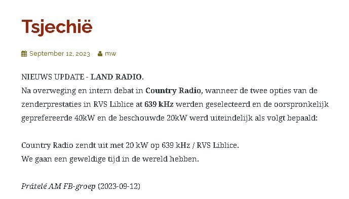

@Eduard07 Mediumwave.info/news/ lijkt me een betrouwbare website met alle nieuws die radio amateurs verzamelen. Oorspronkelijk wel Engels, maar op sat4all vragen ze vertaling, dat inderdaad google doet en dat is niet altijd dat.  Hierbij voor jou het origineel. ;)
aangepast door astro iris
Ik had het gelezen. Inderdaad een zeer betrouwbare en ook volledige bron. Ik raadpleeg hem ook vaak.
Mijn reactie was daarentegen cryptisch naar jou toe. Mijn excuses.
Ik bedoelde dat "We 're going to have a great time in the world."  al bij voorbaat een vreemde vertaling is. En dan uit het Tsjechisch.
Idiomatische uitdrukkingen krijgen pas hun juiste betekenis in de context. En robot Google beheerst geen vertalingen in de context.
Maar de boodschap zelf is tenminste wel duidelijk deze keer. Daar gaat het om. Maar die Google vertaalmachine is een ramp.
Helaas maar al te vaak uit gemakzucht door de Nederlandse nieuwsmedia kritiekloos gebruikt. Alsof het Nederlands zelf niet volstaat.
Vandaar die verloedering van onze mooie taal. Helaas.😉
