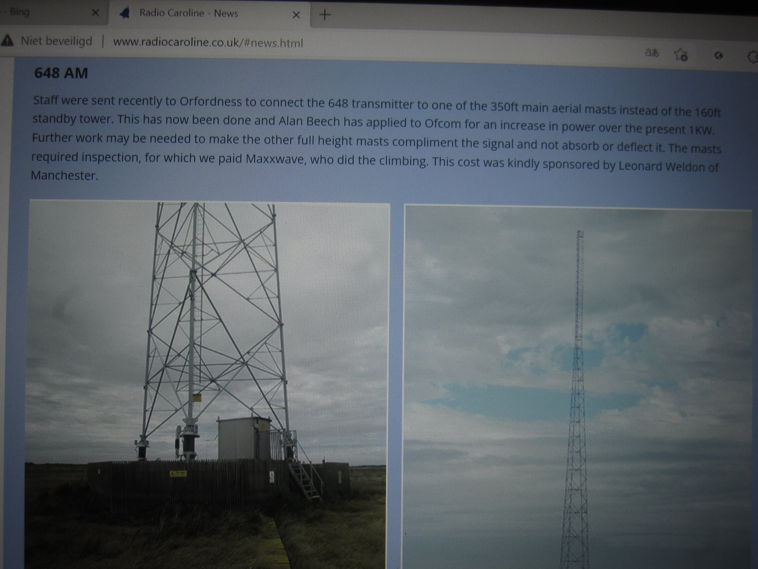

Volgens het bericht van Alen Beech zend Caroline uit met een 4 KW vanaf een reserve antenne op Orfordness. Op hun side is rechts onder het kopje nieuws te zien dat men overgeschakeld is 350 ft mast. Het staat er niet bij maar dat was in 2020. Wat is er aan de hand? Is men terug gegaan naar de reserve mast van 160 ft?  Zo ja, waarom?
Ik heb op een ander forum gelezen dat de Caroline technici in het voorjaar willen uitdokteren hoe ze uiteindelijk toch van een hogere mast gebruik kunnen gaan maken. Het komt er dan op neer dat de onderlinge invloed van die hogere masten op elkaar (i.v.m. met het oorspronkelijke doel een oostelijk gericht signaal maximaal uit te zenden (BBC World Service) moet worden "geneutraliseerd". Mogelijk zou zelfs afbraak van een aantal masten noodzakelijk zijn.
(Wel jammer dat Caroline nu niet op een hoge mast kan uitzenden met die 4 kW.)

Graag toch nog even terug naar de zendmast. De hoogte maakt in samenspel met de andere masten dus wel uit. Dat was ook de reden dat men in de
loop van 2020 van de reserve mast overging naar de hoge 350 ft mast. Die mast was daarvoor aangepast om rond te stralen. (donatie)
Dit alles is o.a. nog terug te vinden op de Caroline side. Hooftpagina, scrol iets naar beneden, rechts zie dan more items, klik op news ( veel oud nieuws)
Daar kun je o.a. vinden dat men met de 1 KW zender overschakelt is van de reserve mast naar de 350ft mast.

Vanwege het stralingsdiagram, zoals hierboven Drs. Ijzerbout uitgelegd heeft?
Ahh...ik zie het...die mast staat op isolatoren. Dan is de voeding direct aan de voet. 350 ft is 106,68 mtr.
Voor de golflengte van 463 mtr klopt dat behoorlijk (1/4 lambda)
Ik zie geen top capaciteit dus klopt wel. Die mast is zeer geschikt voor 648 kHz.
Tja, de andere masten staan in de weg en zullen het stralingsdiagram voor rondomstraling sterk en negatief beinvloeden.
Dus daarom terug naar de reservemast. Die staat ver genoeg uit de buurt van die andere masten.

Het klinkt aannemelijk wat u schijft. Mogelijk is men dus na verloop van tijd er achter gekomen dat het niet goed werkt een omnidirectionele
antenne  (In 2020 omgebouwd  naar een omnidirectioneel 350ft antenne )  in een situatie die bedoelt was voor het zenden naar een richting. (BBC) Niet erg professioneel dan van de Caroline boys. Mogelijk zit men dus al erg lang terug op de reserve antenne en hebben wij dat niet opgemerkt in de ontvangst kwaliteit.
