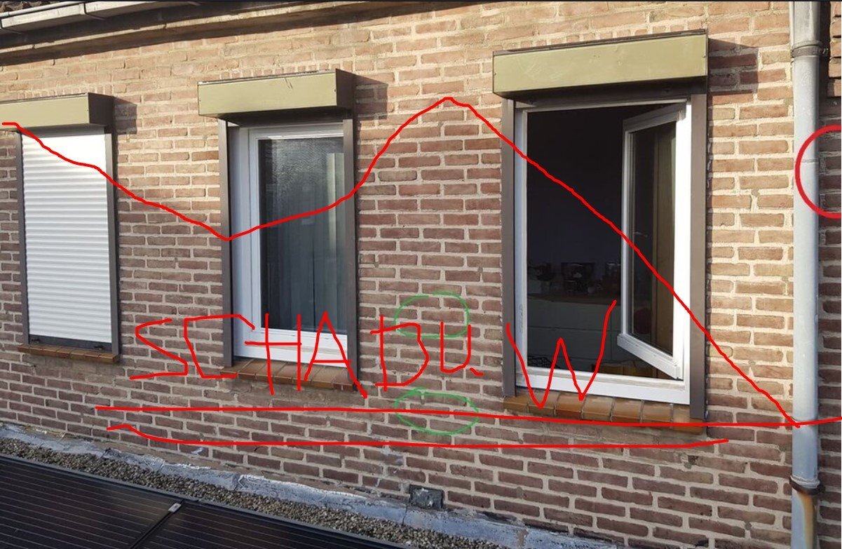

edbe Geplaatst: 28 december 2021 Geplaatst: 28 december 2021 ik had hem tussen de 2 vensters geplaats en wat lager. 2 x KPN TV+ Box & Formuler Z11 Pro

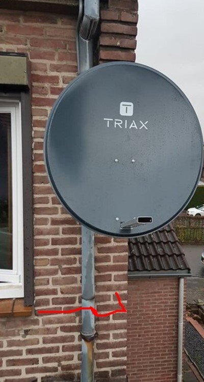

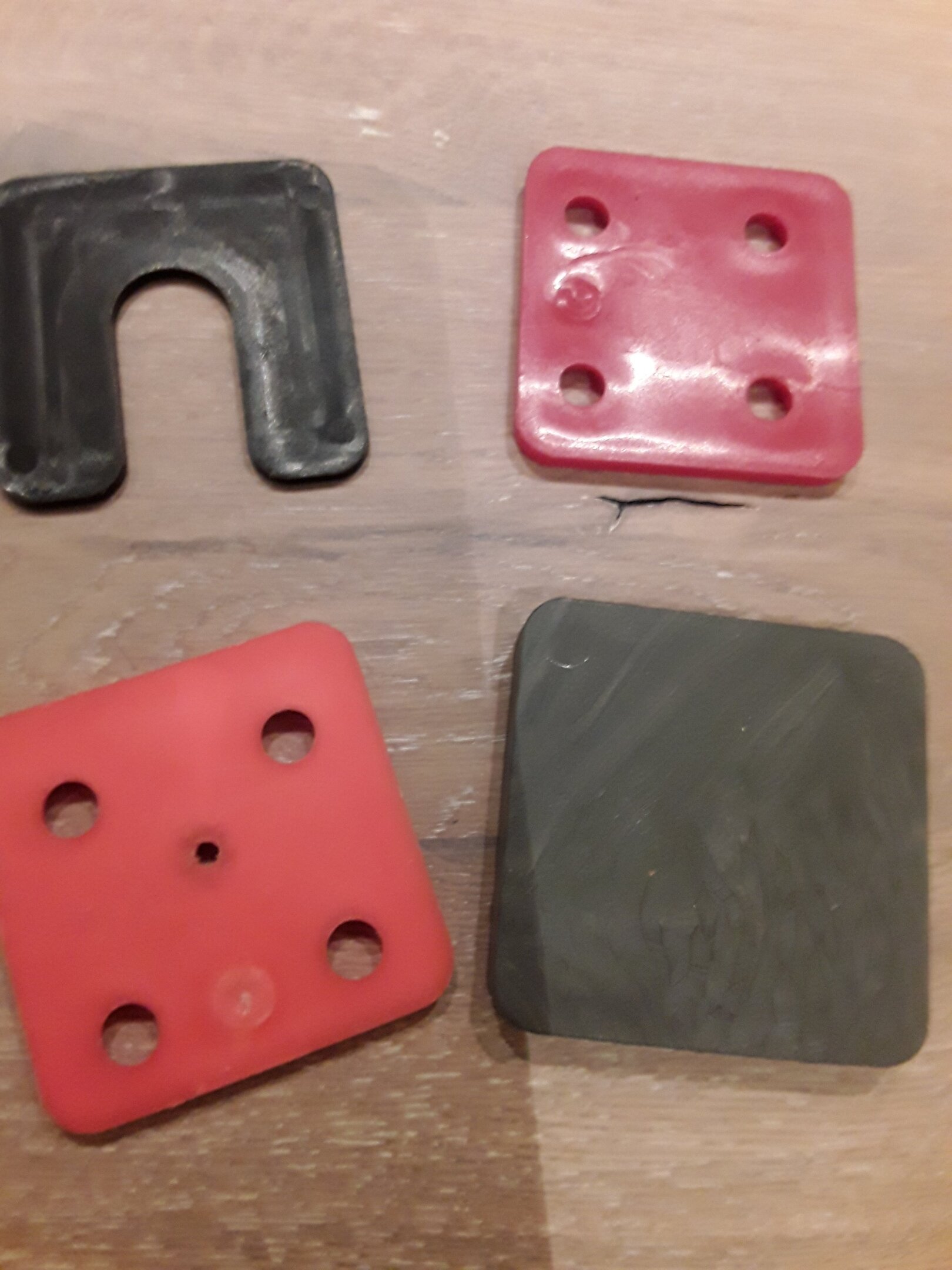

robert79 Geplaatst: 28 december 2021 Auteur Geplaatst: 28 december 2021 32 minuten geleden, RicardoBelli zei: Als je hem wel verplaatst kun je ook carrosserie platen gebruiken voor opvulling om hem waterpas te krijgen ,dat kan ook met kunstof plaatje die ze voor kozijnen gebruiken, ter opvulling om het kozijn waterpas te plaatsen . Mvg Ricardo hartelijk dank voor de tip 14 minuten geleden, edbe zei: ik had hem tussen de 2 vensters geplaats en wat lager. Kan altijd nog. zal morgen kijken. alleen afstellen word minder heb er zonnepaneeltjuhs liggen.
Sprietje Geplaatst: 28 december 2021 Geplaatst: 28 december 2021 Ik zie er geen enkel probleem in. Als het nu het einde van de muur was, dan zou ik zeggen, dat is niet goed maar in dit geval gaat de muur de hoek om en dat geeft juist extra stabiliteit. Gewoon laten zitten zo. 1
edbe Geplaatst: 28 december 2021 Geplaatst: 28 december 2021 zijn de bekabeling ook al gelegd, heb je ook satfinder om alles af te stellen. 2 x KPN TV+ Box & Formuler Z11 Pro
Tonskidutch Geplaatst: 29 december 2021 Geplaatst: 29 december 2021 Als ik de situatie bekijk valt op bij de overzichtsfoto dat er een schaduw te zien is, mogelijk van een ander zadeldak aangrenzend. net naast die Regenwaterafvoer ( H.W.A.) zie ik twee koppen en een strek verband (herhaald) hetgeen zich voortzet in een getrapte uitkraging dat doet vermoeden dat het metselwerk niet echt de hoek omgaat maar dat de zijgevel ietsjes doorsteekt t.o.v. de achtergevel ik ben niet zo bang voor een muurbeugel op die plek, op de dakrand na die erg kortbij is en twee verdiepingen hoog is tov de garage inrit aanlijnen als je werkzaamheden verricht is niet zomaar een wettelijke voorzorgsmaatregel (verzekering keert niet uit als je eraf flikkert) De plek waar jij groene cirkels had getekend, is wat dat betreft veel veiliger daar je meer dan een meter van de dakrand verwijderd bent... maar ziet je wok dan nog de satelliet ivm dat aangrenzende dak? Als je een stoere bouwvakker vraagt om even de wok op die hoek te plaatsen doet hij dat gegarandeerd en met keilbouten en dubbele moeren zoals we weten kun je prachtig waterpas en te lood monteren. Je moet alleen geen hoogte vrees hebben en aangelijnd zijn. Revelations, Sunset Mix Alina Kiya, Full Intention
trust Geplaatst: 29 december 2021 Geplaatst: 29 december 2021 Waar de schotel nu bevestigd is , is de muur vlak en lopen de stenen om de hoek , lekker laten zitten daar . Eh , waterpas ? ‘t toch geen draaibare . Het verschil tussen theorie en praktijk is mijn uitdaging . Octagon SF8008 4K Edision Primo IP S2 Dr.HD F16 1.8 m ChannelMaster Offset in tuin 53º E - 45º W Jaeger SMR 1224 Usals met 5 Lnb wisselaar 2x Ka - Ku - C band Lin / Circ 1.2 m Echostar Offset aan schuur 53º E 34.5 W Twoteck Twinrotor met 3 Lnb wisselaar Ku - Ku low - Ka
robert79 Geplaatst: 29 december 2021 Auteur Geplaatst: 29 december 2021 (aangepast) 1 uur geleden, Tonskidutch zei: Als ik de situatie bekijk valt op bij de overzichtsfoto dat er een schaduw te zien is, mogelijk van een ander zadeldak aangrenzend. net naast die Regenwaterafvoer ( H.W.A.) zie ik twee koppen en een strek verband (herhaald) hetgeen zich voortzet in een getrapte uitkraging dat doet vermoeden dat het metselwerk niet echt de hoek omgaat maar dat de zijgevel ietsjes doorsteekt t.o.v. de achtergevel ik ben niet zo bang voor een muurbeugel op die plek, op de dakrand na die erg kortbij is en twee verdiepingen hoog is tov de garage inrit aanlijnen als je werkzaamheden verricht is niet zomaar een wettelijke voorzorgsmaatregel (verzekering keert niet uit als je eraf flikkert) De plek waar jij groene cirkels had getekend, is wat dat betreft veel veiliger daar je meer dan een meter van de dakrand verwijderd bent... maar ziet je wok dan nog de satelliet ivm dat aangrenzende dak? Als je een stoere bouwvakker vraagt om even de wok op die hoek te plaatsen doet hij dat gegarandeerd en met keilbouten en dubbele moeren zoals we weten kun je prachtig waterpas en te lood monteren. Je moet alleen geen hoogte vrees hebben en aangelijnd zijn. probleem is er liggen ook zonnepaneelen. er liggen 4 stuk op dat dak. dus word uitrichten moeielijker. als ik hem bij die groene cirkels hang. dat zag ik nadat ik de schotel heb gehangen op de hoek. want hij komt 45cm naar voor door de beugel. en dit zie je als je op het plattedak van de woonkamer staat. 1 uur terug, trust zei: Waar de schotel nu bevestigd is , is de muur vlak en lopen de stenen om de hoek , lekker laten zitten daar . Eh , waterpas ? ‘t toch geen draaibare . waterpas doe ik altijd alles ben op dat gebied pietjuh precies. 29 december 2021 aangepast door robert79
Tonskidutch Geplaatst: 29 december 2021 Geplaatst: 29 december 2021 wat hebben die zonnepanelen met je schotel te maken als die op de hoogte gemonteerd word/is zoals jouw foto's tonen retorisch op locatie waar jij groene aanduiding hebt gemaakt hangt ie te laag, maar boven die dakgoot laten uitsteken is ook niet de bedoeling dus in navolging van @trust die plek is goed, zorg alleen dat je niet van het dak flikkert Revelations, Sunset Mix Alina Kiya, Full Intention

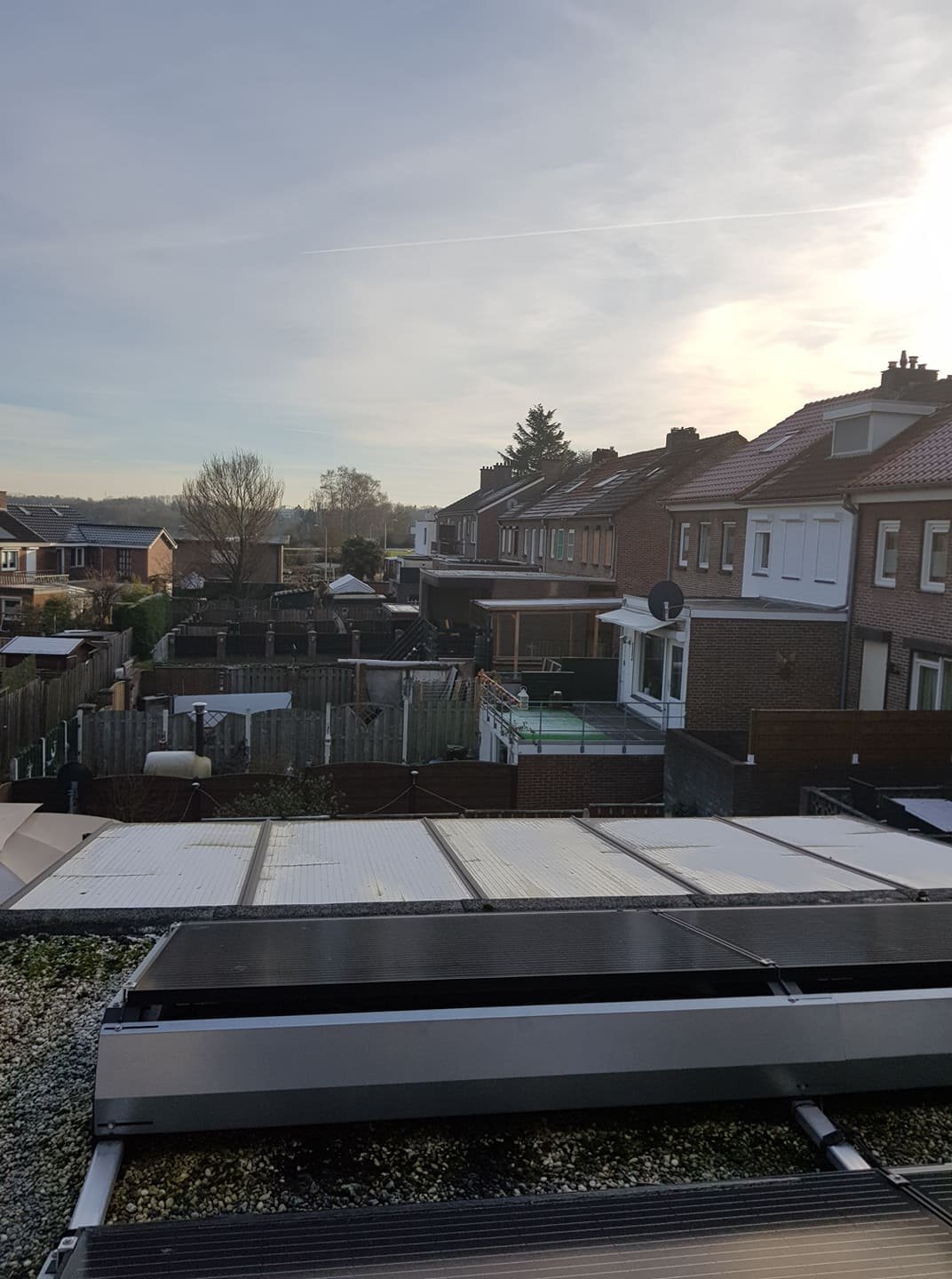

robert79 Geplaatst: 29 december 2021 Auteur Geplaatst: 29 december 2021 (aangepast) 4 minuten geleden, Tonskidutch zei: wat hebben die zonnepanelen met je schotel te maken als die op de hoogte gemonteerd word/is zoals jouw foto's tonen retorisch op locatie waar jij groene aanduiding hebt gemaakt hangt ie te laag, maar boven die dakgoot laten uitsteken is ook niet de bedoeling dus in navolging van @trust die plek is goed, zorg alleen dat je niet van het dak flikkert ik dacht met het uitrichten het moeielijker word als ik hem bv tussen de ramen hang want je kunt niet voor de schotel bv staan om voor aan die koppen te draaien bv. omdat er paneeltjes liggen. dus lastiger met uitrichten. lijkt mij. en excuses heb er weinig verstand van 29 december 2021 aangepast door robert79
Tonskidutch Geplaatst: 29 december 2021 Geplaatst: 29 december 2021 ach so op het plat dak liggen ook paneeltjes ja dan maar die plek die je gekozen hebt is toch bereikbaar (zonder paneeltjes) dan is die precies goed zorg alleen dat je niet van het dak flikkert 1 Revelations, Sunset Mix Alina Kiya, Full Intention
