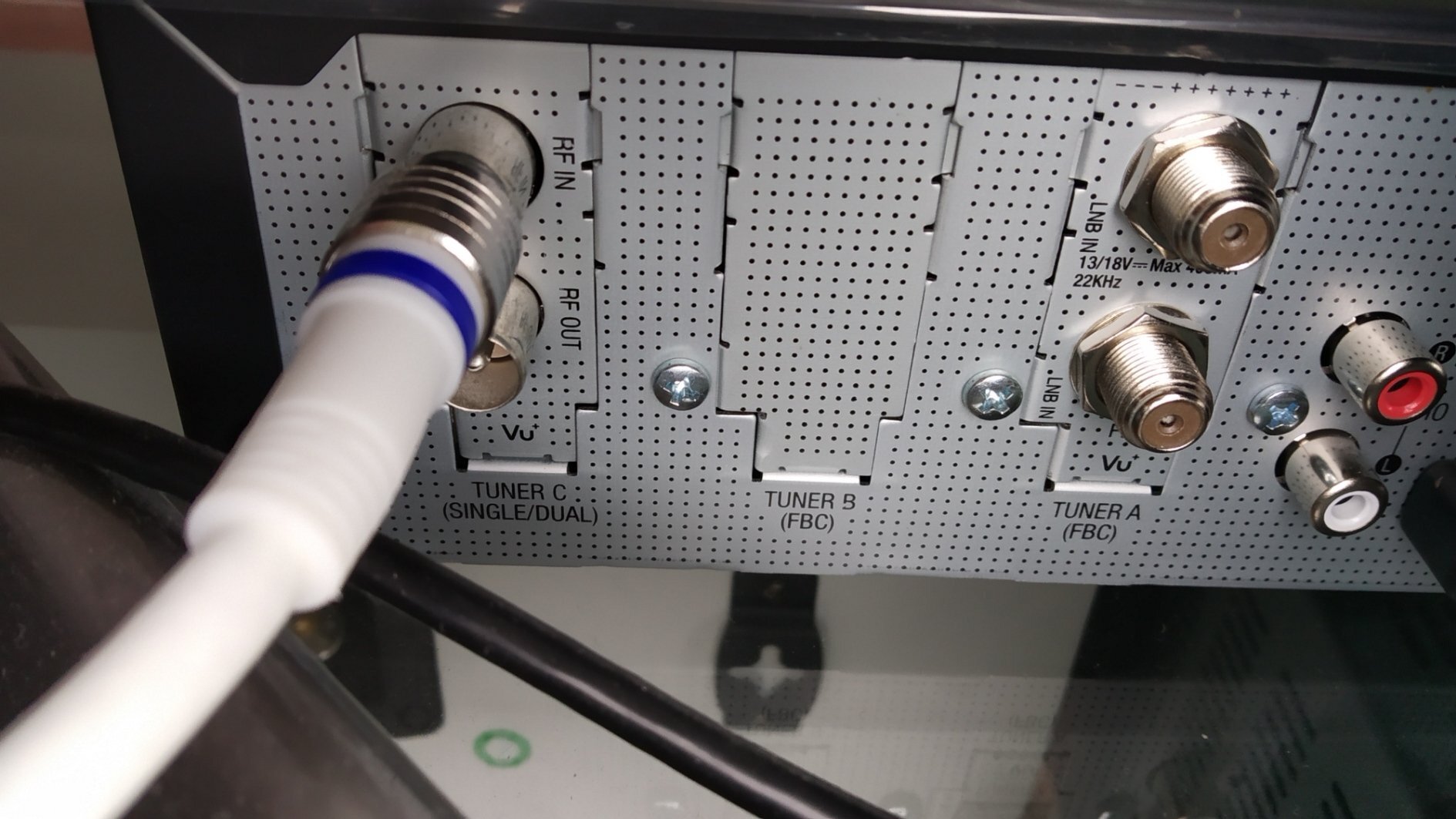

Old Satterhand Geplaatst: 27 december 2021 Geplaatst: 27 december 2021 Beste Tonski, Denk nou niet dat je klaar bent met je nieuwe speeltje. Haal hem maar weer uit elkaar en verwissel de 2 tunerblikjes. Ze zitten nu nl in de verkeerde volgorde. Dankzij je screenshot viel me dat op. Ik heb toendertijd dezelfde fout gemaakt. Zie het usermanual bij het topic bovenaan deze rubriek, als je het manual nog niet hebt.
Tonskidutch Geplaatst: 27 december 2021 Auteur Geplaatst: 27 december 2021 Haha, leuk dat je het opgevallen is maar je bent abuis. maar A en B zijn voor FBC tuners Mr. Blue Sky Electric Light Orchestra
Old Satterhand Geplaatst: 27 december 2021 Geplaatst: 27 december 2021 Aha je hebt dus geen FBC DVB-C tuner. Dan weet ik niet of het dan nog belangrijk is waar de DVB-S2 tuner zich bevindt. Het geldt waarschijnlijk alleen bij 2 FBC tuners. Dus zodra je die hebt aangeschaft dan weet je wat je moet doen.
Tonskidutch Geplaatst: 27 december 2021 Auteur Geplaatst: 27 december 2021 Heb je al eens van binnen het derde slot bekeken beste @Old Satterhand? 😁 p.s. ik ga hem niet nog eens voor jou rust open schroeven en tonen wat daar in steekt. Mr. Blue Sky Electric Light Orchestra
Mimisiku Geplaatst: 27 december 2021 Geplaatst: 27 december 2021 Ikke wel.. Slot A en B zijn FBC sloten en Slot C is een zwarte voet (legacy tuner). Ik heb daar één van de laatst verkrijgbare Dual DVB-C/T2 in zitten… 1 Afscheid….. Nog een paar maandjes te gaan…
Tonskidutch Geplaatst: 27 december 2021 Auteur Geplaatst: 27 december 2021 Zo is dat. 😁 Thanks Mimisiku voor de morele support en feitelijke support inzake de oscam. Mr. Blue Sky Electric Light Orchestra
Old Satterhand Geplaatst: 27 december 2021 Geplaatst: 27 december 2021 Ja dat weet ik zelf ook wel. Ik kan me niet voorstellen dat Tonski die FBC DVB-C tuner niet aanschaft als je een kabel abo hebt. Met de huidige zit je snel aan je tax qua kijken en opnemen tegelijkertijd.
Tonskidutch Geplaatst: 27 december 2021 Auteur Geplaatst: 27 december 2021 Ik had hem gekocht op het tweedehandsforum en dat wat er in zit zit er in. VuMAD had hem zo bestelt en te koop aangeboden. Er is maar weinig op DVB-C om op te nemen dus ik vond dat best wel oké zo die tunerconfiguratie. Aannames zijn snel valkuilen, of struikelblokjes. Dank voor de hulp sowieso. Mr. Blue Sky Electric Light Orchestra
Mimisiku Geplaatst: 27 december 2021 Geplaatst: 27 december 2021 Ik gebruik de DVB-C FBC om de gastenkamers van signaal te voorzien. De Dual DVB-C voor ‘eigen’ huiskamer gebruik. De DVB-S2X FBC wordt bijna niet gebruikt… Eigenlijk alleen mijn vrouw voor de Vlaamse TV…. Afscheid….. Nog een paar maandjes te gaan…
