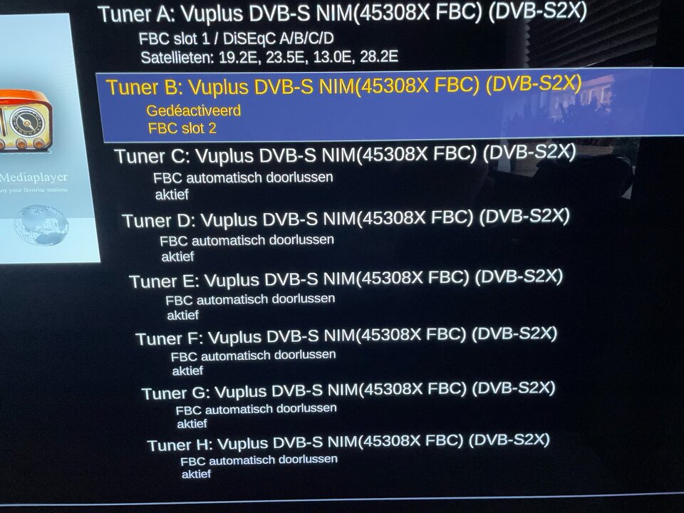

satcor64 Geplaatst: 9 januari 2022 Auteur Geplaatst: 9 januari 2022 1 uur geleden, ceesv zei: Heb je hier nog naar gekeken? Dit staat allebei zo ingesteld. Alleen zit er maar 1 kabel in van de schotel. Werk momenteel met 4 enkele LNB’s via een DISEqE switch. Dit omdat ik ook nog kabel TV heb en dus alleen maar soms iets opneem via de schotel.
Tonskidutch Geplaatst: 9 januari 2022 Geplaatst: 9 januari 2022 Op 8-1-2022 om 12:59, satcor64 zei: Softwareversie is openpli 8.1 Tunerconfig, Slot 1 en 2 beiden hetzefde; DISEqC A/B/C/D 19/23/13/28 Opname via Zender EPG , dan opname kiezen en met de groene toets toe voegen. Laat dan zien dat het "gelukt" is. Staat daarna wel in de opname lijst druk je dan op play dan blijft het beeld zwart.. waarnaar ik dus vroeg en wat jij onvolledig aangegeven hebt is dus wel de hoofdreden voor het feit dat je niet kunt opnemen en tegelijk iets anders bekijken twin LNB's extra 4in1 diseqc en die tweede coax eraan zoals ceesv impliceert en dan komt het goed No Rhyme No Reason LTJ Xperience, Jackson Sloan

satcor64 Geplaatst: 9 januari 2022 Auteur Geplaatst: 9 januari 2022 Nogmaals, voor sommigen is het toch onduidelijk of spreek ik in een andere taal ? Ik heb dus de keuze uit 4 satelliet posities waar ik van op kan/wil nemen. Als ik al iets op neem wordt er verder via TV of ZiggoGo gekeken ! Satelliet is dus puur voor de hobby. ( heb in de hobbyruimte ook nog een HD 60 draaibaar werken ) Het gaat dus helemaal niet mis met Tuner A of B die het zelfde zijn ingesteld. A en B zijn gelijk en op A zit de switch aan gesloten en daar neem ik dus van op. Niets meer en niets minder....................:-) 1

Alex1970 Geplaatst: 10 januari 2022 Geplaatst: 10 januari 2022 6 uren geleden, satcor64 zei: Zoals ik al zij, Ik neem alleen op Tuner “A” op. Toch allemaal bedankt voor het mee denken. In theorie heb je gelijk, toch zou ik het eens testen als je alleen tuner A configureert voor de vier satellieten en de overige tuners uitschakelt. Gaat de opname dan wel goed? Dreambox DM920: 2x Triple tuner (2x DVB-S2X multistream + DVB-C/T2) OpenPLi 9 Xtrend ET10000: 1x DVB-S2, 2x DVB-C/T2, IPTV OpenPLi 9 VU+ Duo / Dreambox DM800 / TBS 5925 Channel Master 180cm offset: 39.0°E-37.6°W, Channel Master 120cm offset: 23.5°E-8°W SAB 97 schotel 45.1°E-60°E, 80cm vast: 28.2°E/23.5°E/19.2°E/13°E | DVB-T/DAB: VHFIII/UHF combi-antenne op zolder.
Tonskidutch Geplaatst: 10 januari 2022 Geplaatst: 10 januari 2022 Bij de fbc tuners worden de overige automatisch geconfigureerd, dus dat is niet uit te schakelen. Het is gewoon verloren moeite als je de installatie niet uitbreid. doei No Rhyme No Reason LTJ Xperience, Jackson Sloan
Old Satterhand Geplaatst: 10 januari 2022 Geplaatst: 10 januari 2022 1 uur geleden, Tonskidutch zei: Bij de fbc tuners worden de overige automatisch geconfigureerd, dus dat is niet uit te schakelen. Tuurlijk wel. Bij een dual FBC tuner heb je 2 hoofd tuners en 6 virtuele. Zo hoort het er bij satcor64 uit te zien. Maar hij is waarschijnlijk te eigenwijs om dat door te voeren.

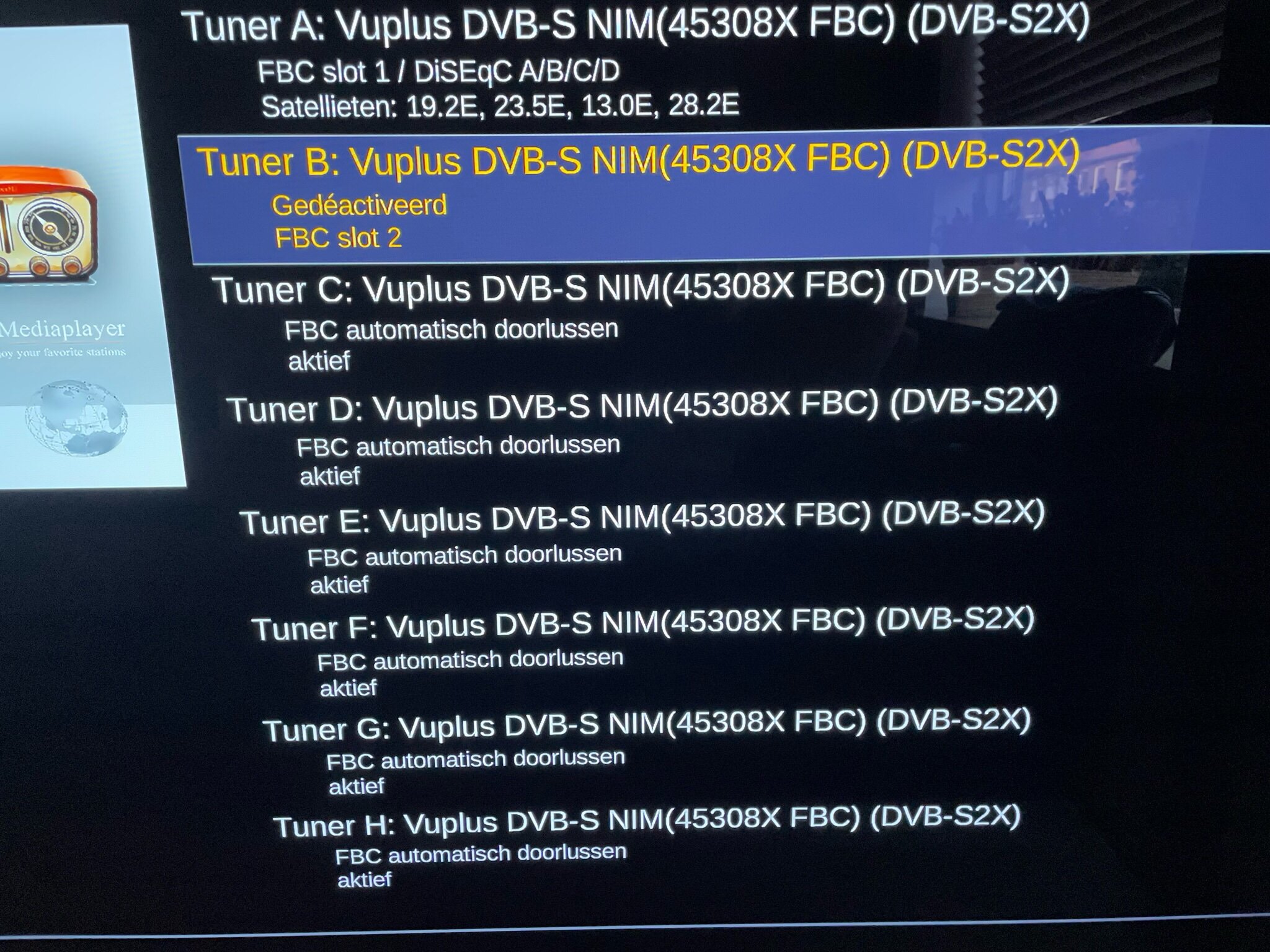

satcor64 Geplaatst: 10 januari 2022 Auteur Geplaatst: 10 januari 2022 12 uren geleden, Alex1970 zei: In theorie heb je gelijk, toch zou ik het eens testen als je alleen tuner A configureert voor de vier satellieten en de overige tuners uitschakelt. Gaat de opname dan wel goed?

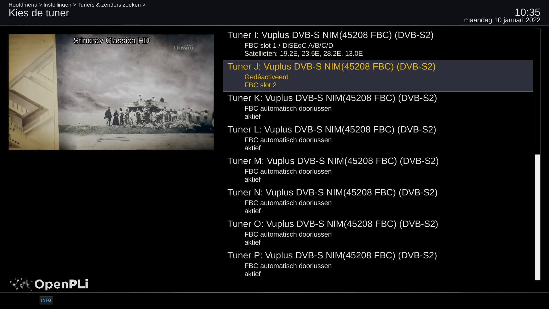

satcor64 Geplaatst: 10 januari 2022 Auteur Geplaatst: 10 januari 2022 @Alex1970. zo staat het nu. Timer voor vanavond ingepland voor de test. @Old Satterhand. Te eigenwijs ? Ga eerst je zelf na zou ik zeggen. Wij zitten hier om elkaar te helpen…….😉
John van Dreumel Geplaatst: 10 januari 2022 Geplaatst: 10 januari 2022 Waarom kies je niet voor ‘lus tuner B door naar tuner A’? De volgtuners C t/m H worden vervolgens ook gewoon virtueel doorgelust. Probeer dat eens? Er is zoveel te vragen dat ik het tóch eerst zelf probeer uit te zoeken. Dat is ook verrekte leerzaam. Mijn boxen zijn allemaal powered by PLi.
