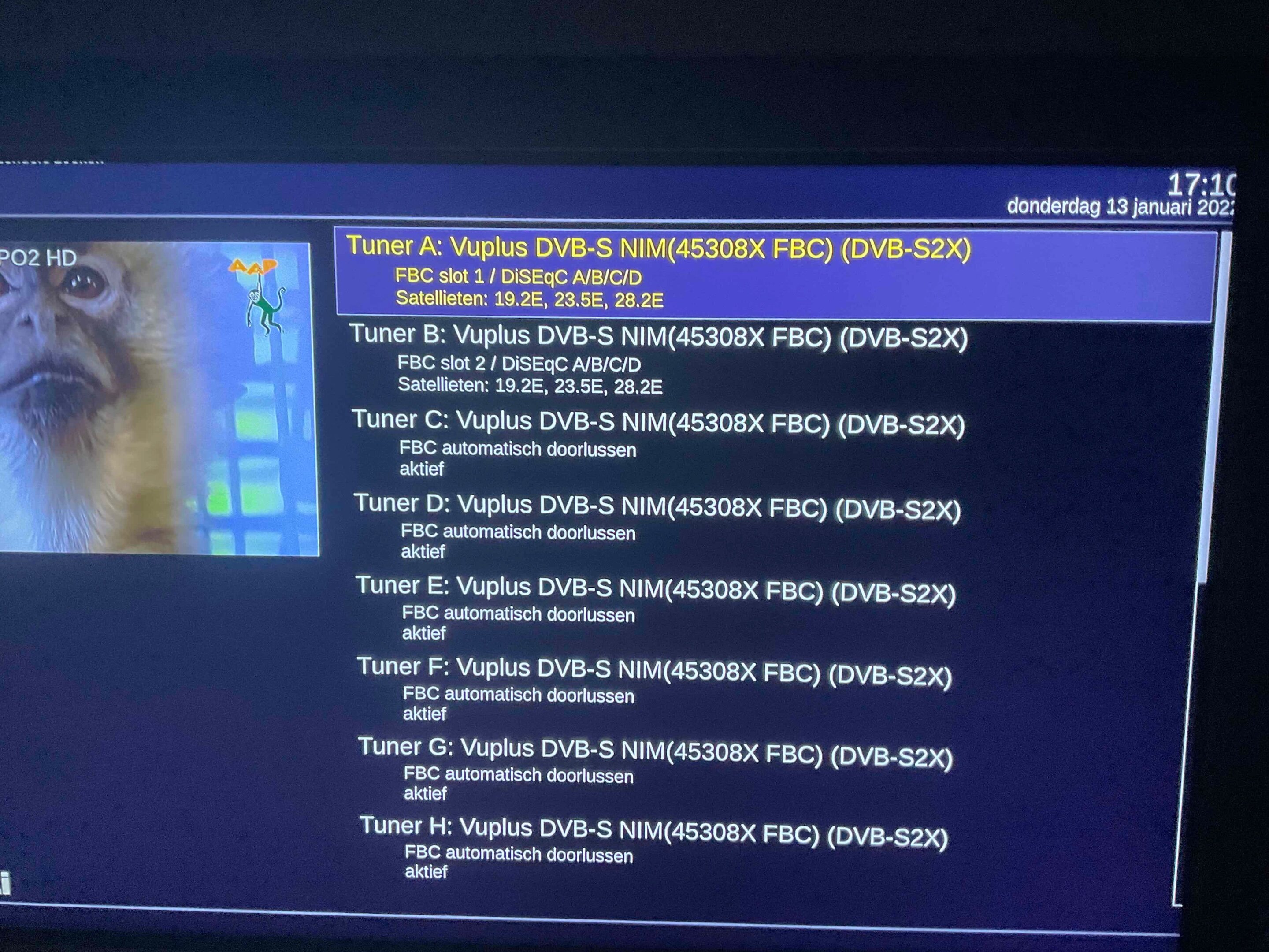

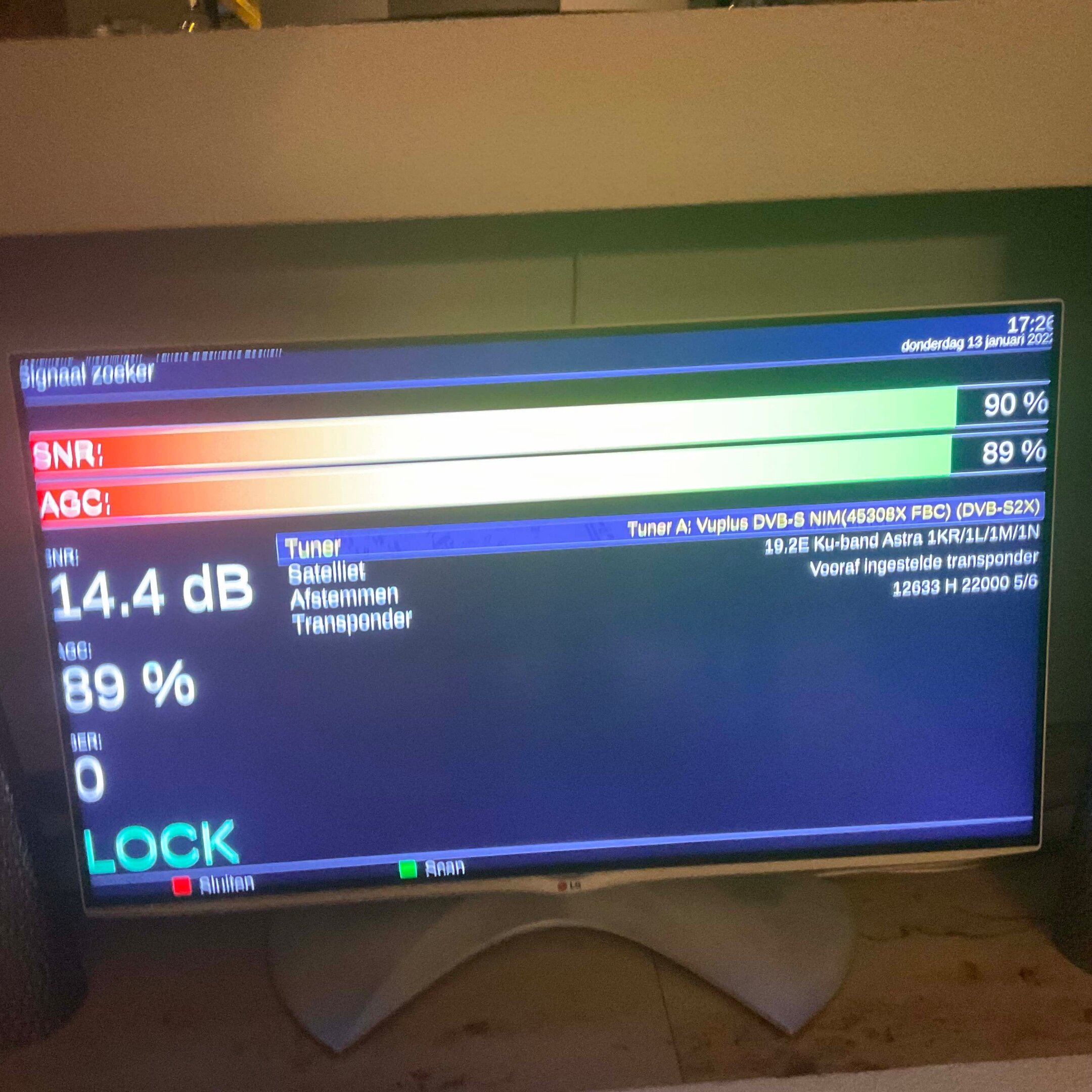

Ambrus Geplaatst: 13 januari 2022 Geplaatst: 13 januari 2022 Hallo, ik zit met een vraag over mijn nieuwe Vu+ ontvanger: Tuner B krijg ik niet aan de praat. Ik merkte dat ik niet gelijktijdig kon opnemen, en heb de tunerconfiguratie zoals nu op de foto F2 (naar advies gezien op dit Forum). Op foto F3 zie je de signaalzoeker gegevens van tuner A, terwijl die voor B op zwart staat. Ook lukt het niet om zenders te laden op B, bijvoorbeeld via Fastscan/ Canal Digitaal. Ik krijg het bericht Zoeken mislukt. Op A loopt dit goed. De twee kabels vanaf de schotel geven allebei hetzelfde beeld (wel op A, allebei niet op B), dus schotel en kabels zijn in orde. Ik sluit de kabels aan op de bovenste posities voor A en B. Ziet iemand een oplossing? Ambrus Vu Duo 4k SE, OpenPli 8.1, Enigma 2021-10-07. Triple LNB Quad van CD, Triax 64

Old Satterhand Geplaatst: 13 januari 2022 Geplaatst: 13 januari 2022 1 uur terug, Ambrus zei: Ik sluit de kabels aan op de bovenste posities voor A en B. Heb je soms 2 tuners (totaal 4 f connectoren) geïnstalleerd. De verwarring is dat die tuners A en B worden gelabeld. Dat slaat op de positie. Ik zie aan je screenshot dat er een 2e tuner aanwezig moet zijn. Mocht dat een DVB-C tuner zijn dan is het aan te raden om de posities A en B te verwisselen. Is dat inderdaad een 2e DVB-S2 tuner dan dien je tuner I te configureren. Scroll naar beneden of druk op de rechter pijl toets in je tuner configuratie.
Mimisiku Geplaatst: 13 januari 2022 Geplaatst: 13 januari 2022 Als je uitsluitend een dual DVB-S2X FBC tuner hebt is het i.d.d. A en B.. Heb je DVB-C FBC dan moet die in slot A en de DVB-S2X in slot B(en dan is het I en J).. Afscheid….. Nog een paar maandjes te gaan…
Ambrus Geplaatst: 13 januari 2022 Auteur Geplaatst: 13 januari 2022 Dank voor alle suggesties, mijn eerste optie begint te vervallen (tuner B moet vervangen worden). Old Shatterhand: Ik heb twee DVB-S2 tuners. Bij I en J staat Gedeactiveerd FBC slot 1 en Gedeactiveerd FBC slot 2, bij de andere (na A en B zoals op de foto te zien): FBC automatisch doorlussen. Er loopt nu een opname, ik ga morgen I en J configureren. Vu Duo 4k SE, OpenPli 8.1, Enigma 2021-10-07. Triple LNB Quad van CD, Triax 64
Old Satterhand Geplaatst: 14 januari 2022 Geplaatst: 14 januari 2022 9 uren geleden, Ambrus zei: Ik heb twee DVB-S2 tuners. Je hebt in totaal 4 tuners, 2 voor elke positie, A en B Positie A krijgt van de software de letters A (boven) en B (onder). De andere tuners zijn virtuele tuners en hoeven geen configuratie. Positie B krijgt van de software de letters I (boven) en J (onder), de rest zijn virtuele tuners. De oplossing voor jouw probleem ligt voor de hand: Sluit de kabel die nu op positie B (boven) is aangesloten, aan op de onderste LNB ingang van de tuner op positie A. Je hoeft dan verder niets meer te configureren. En je kunt de 2e DVBS2 tuner verkopen bij 2e hands op dit forum. Die heb je dus niet nodig.
