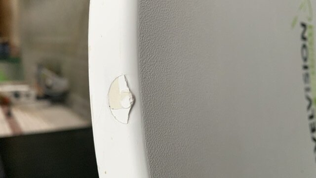

Bart53 Geplaatst: 16 januari 2022 Geplaatst: 16 januari 2022 Bij opstellen schotel omgevallen,en een kleine beschadiging aan bovenzijde. Ontvangst is geen probleem maar ik ben bang dat er vocht tussen de lagen komt. Hoe het beste te repareren? Vu+Solo2 VTi 11.0.2 triax 64 cm duo lnb marantz 6007 smarttv Travelvision R7 Duo

Sprietje Geplaatst: 17 januari 2022 Geplaatst: 17 januari 2022 Beste Bart53 Travel Vision heeft aluminium schotels en kunststof schotels. Zo te zien gaat het om een aluminium schotel. Om welke schotel gaat het?
Bart53 Geplaatst: 17 januari 2022 Auteur Geplaatst: 17 januari 2022 Travel Vision R7 Kunststof met aan 1 kant sinaasappel bekleding(laagje rubber ?) Vu+Solo2 VTi 11.0.2 triax 64 cm duo lnb marantz 6007 smarttv Travelvision R7 Duo
Sprietje Geplaatst: 17 januari 2022 Geplaatst: 17 januari 2022 (aangepast) OK, het is dus een glasvezelversterkte polyester campingschotel met coatinglaag. Tja, ik heb geen kennis van wat de beste beschermende reparatie is maar weet wel dat het belangrijk is dat je eerst weet om welke materialen het gaat om de zaak goed te repareren. 17 januari 2022 aangepast door Sprietje

Bart53 Geplaatst: 17 januari 2022 Auteur Geplaatst: 17 januari 2022 Kreeg dit als reactie van leverancier. Deze markering is een beschadiging die ontstaat tijdens het productie proces. Dit is namelijk het ophangpunt van de bladen tijdens dit proces. Alle kunststof bladen zijn voor zien van deze markering en heeft geen invloed op de werking of waterdichtheid. Zie het toch echt als beschadiging. Zal proberen het vlak te schuren en dan een hars laagje er over. Bedankt allemaal voor reactie Vu+Solo2 VTi 11.0.2 triax 64 cm duo lnb marantz 6007 smarttv Travelvision R7 Duo
Sprietje Geplaatst: 17 januari 2022 Geplaatst: 17 januari 2022 Het verhaal van de importeur lijkt me wel te kloppen. Uitgaande dat de naam "Travelvision" op de schotel precies bovenaan staat, zit de beschadiging daar ook precies. Ik vond het ook al vreemd dat je schreef dat de schotel op statief was omgevallen en dat de beschadiging dan boven zit. Ik zou dan eerder denken aan de zijkant. Zo'n polyester reparatiesetje kost zo te zien tegen de €20,-.
Bart53 Geplaatst: 17 januari 2022 Auteur Geplaatst: 17 januari 2022 Bedankt voor reactie,probeer iets met hars polyester set. Vu+Solo2 VTi 11.0.2 triax 64 cm duo lnb marantz 6007 smarttv Travelvision R7 Duo
Big fellow Geplaatst: 18 januari 2022 Geplaatst: 18 januari 2022 Polyester 2 componenten (auto) plamuur erop, beetje afschuren, en dan een toplaag erop. Dat gaat gegarandeerd werken.... Wel zorgen dat de ondergrond waar je de plamuur op gaat smeren schoon en vetvrij is...! “Success is not final, failure is not fatal: it is the courage to continue that counts.” ~ Winston Churchill

Big fellow Geplaatst: 19 januari 2022 Geplaatst: 19 januari 2022 Roest is niet echt het probleem. Het is meer het feit dat polyester hygroscopisch is, en daardoor misschien teveel vocht opneemt, en de laminatie loskomt. “Success is not final, failure is not fatal: it is the courage to continue that counts.” ~ Winston Churchill
D-box Geplaatst: 19 januari 2022 Geplaatst: 19 januari 2022 Ik zou gewoon schuren en plamuren, heeft mijn broer ook gedaan (hij had trouwens nooit signaal verlies gehad voor en na de reparatie). ARRIS VIP 5202 voor KPN, voor satelliet: Ik werk met NanoXX 9800HD met een Lenson Heath 80cm Offset schotel, icm Scorpion Universal Quad Lnbf: Input=10.7-12.75GHz, Output=950-2150MHz, L.o.=9.75/10.6GHz, Conversion Gain: 60dB, Noise Figure: 0.1dB, Alles draaiende dmv USALS met een Stab Italia HH100 rotor.
