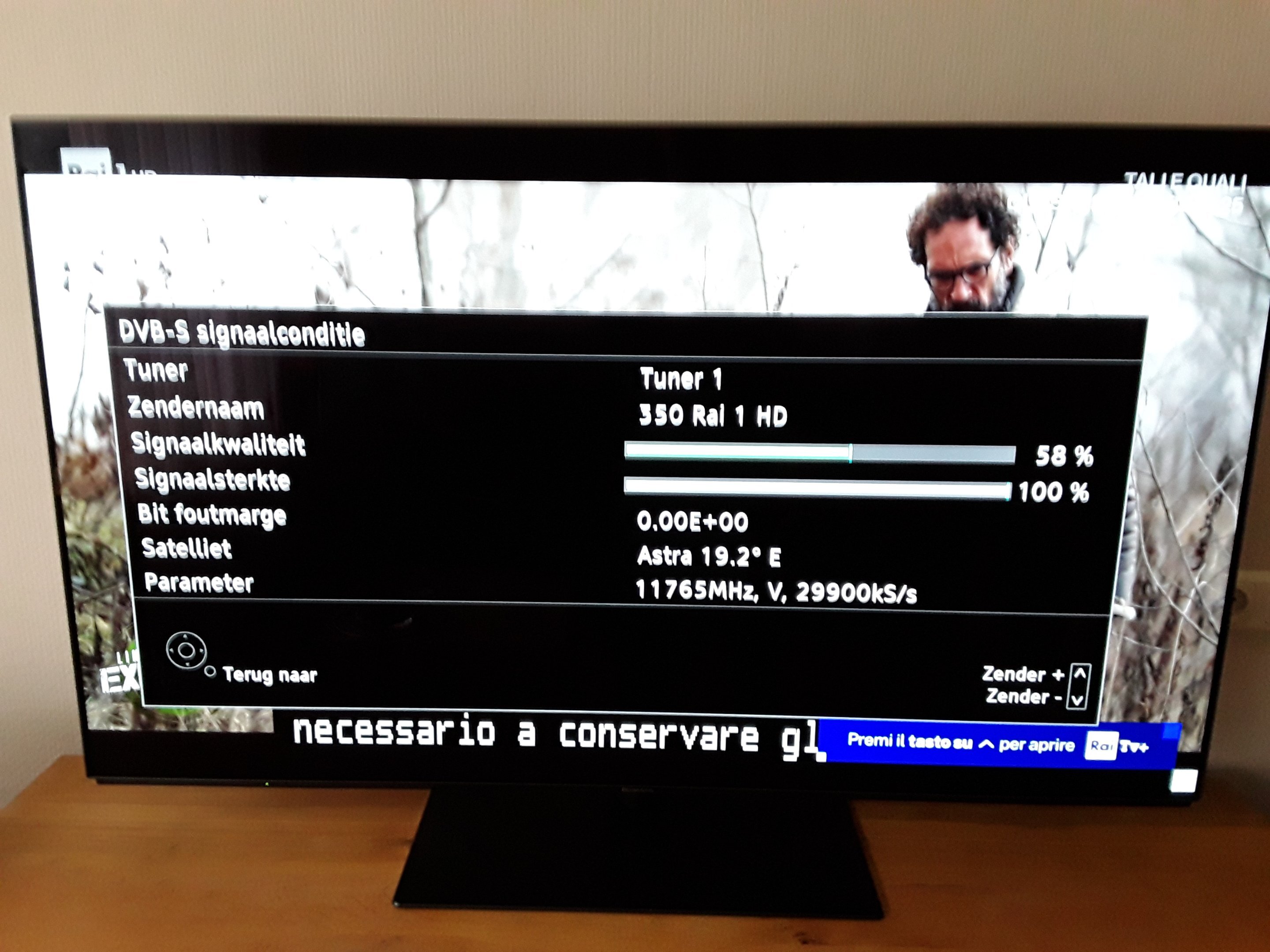

Ja Ceesv en die S2X   heb je dus nodig voor die stream op 5° west .zeg me dat dit klopt . En dit geld niet voor de hotbird  rai hd  heb ik het goed zo of niet .mvg Ricardo
Bovendien staat bij de hotbird  niet vermeld dat het een stream is dus moet mijn tv dit wel kunnen  zien.

Op Hotbird kan je Rai 1 HD ontvangen, der rest is gecodeerd.
Op 5 west kan je ze met de juiste multistream ongecodeerd ontvangen.

En dat de TV Astra 19,2 E    aangeeft lijkt me ook niet goed.
