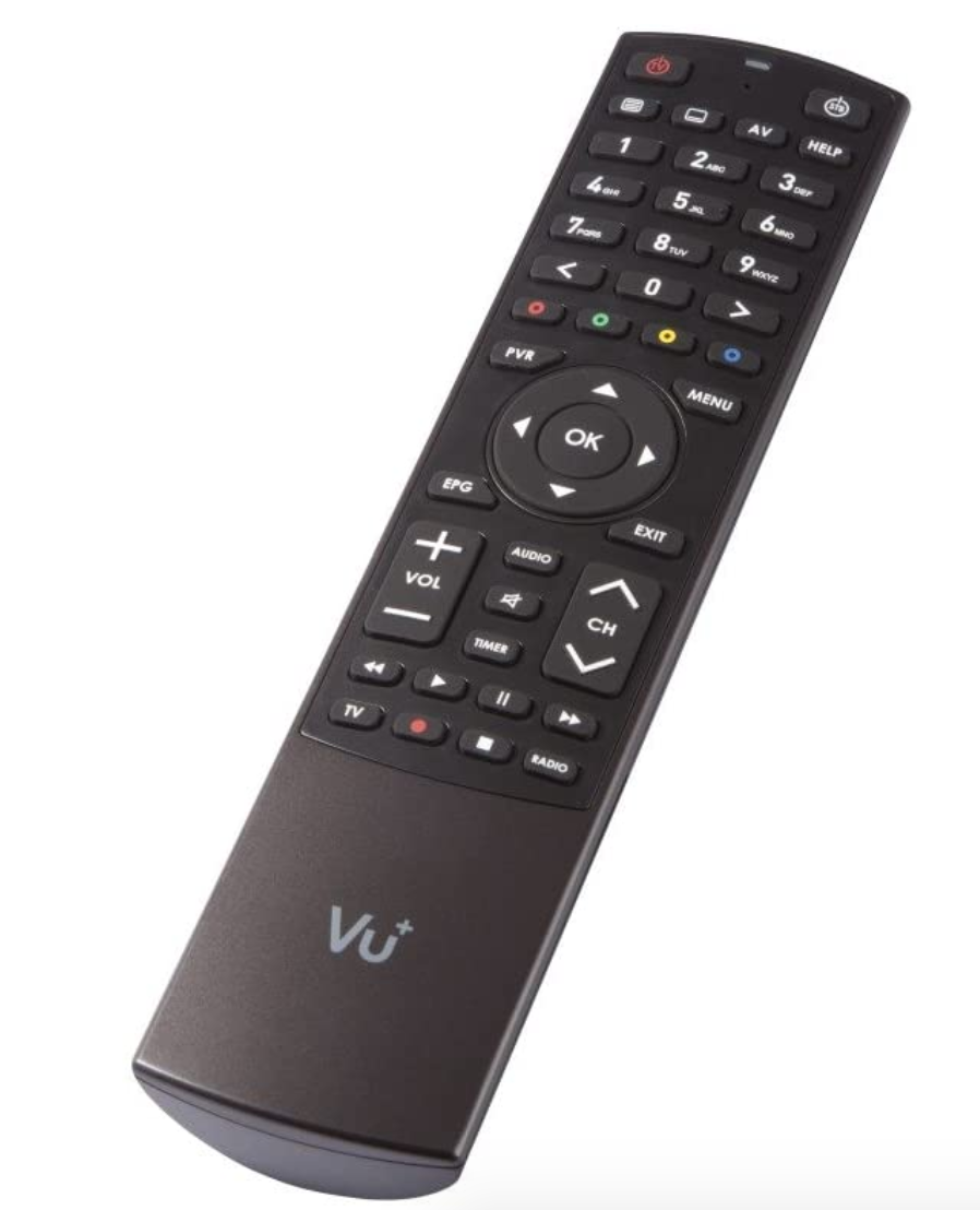

muesli Geplaatst: 5 februari 2022 Auteur Geplaatst: 5 februari 2022 (aangepast) 23 minuten geleden, minplus zei: Ook mijn ervaring met die van de Duo en de Solo4k die exact hetzelfde uiterlijk hebben. Ik vrees dat je eentje van de nieuwere VU's hebt gekregen. Hier is een foto van de nieuw aangekochte AB die niet werkt: 5 februari 2022 aangepast door muesli

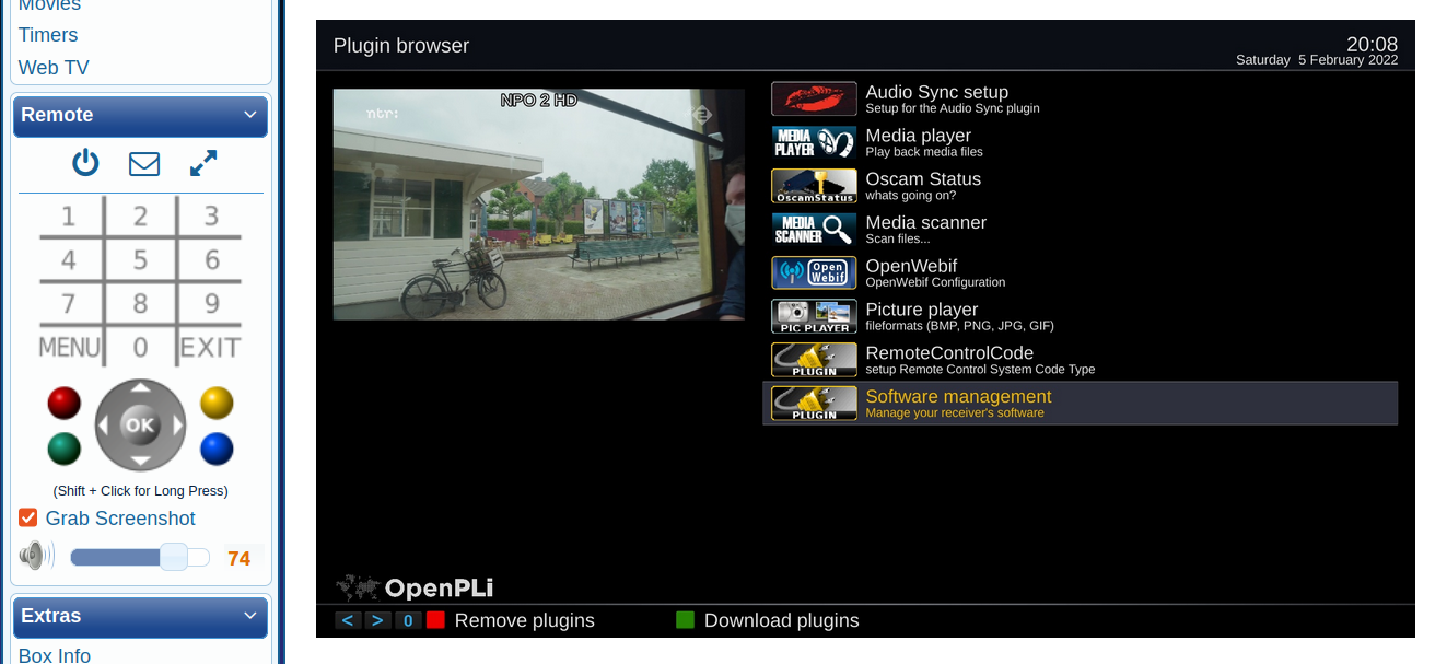

kees321 Geplaatst: 5 februari 2022 Geplaatst: 5 februari 2022 (aangepast) Ik ken alleen de Vu+ ultimo ("oud"NIET 4k) een beetje. OpenPLi 7.3-release (2020-08-29-release-7.3) En daarop vond ik dit : Maar meer weet ik er niet van. 5 februari 2022 aangepast door kees321
minplus Geplaatst: 5 februari 2022 Geplaatst: 5 februari 2022 Is niet die van de Duo en Solo4k zoals ik ze ken. 3x VU+ met Open Pli , 2 Gregorians, 1 Big bisat, 1 Oled en 2 LCD's
muesli Geplaatst: 5 februari 2022 Auteur Geplaatst: 5 februari 2022 11 minuten geleden, minplus zei: Is niet die van de Duo en Solo4k zoals ik ze ken. Op de aanbieding van de verkoper stond nochtans: passend voor alle VU+ 1 uur geleden, kees321 zei: Ik ken alleen de Vu+ ultimo ("oud"NIET 4k) een beetje. OpenPLi 7.3-release (2020-08-29-release-7.3) En daarop vond ik dit : Maar meer weet ik er niet van. Dat is interessant. Ik zal dat eens uitproberen.
Tonskidutch Geplaatst: 6 februari 2022 Geplaatst: 6 februari 2022 10 uren geleden, muesli zei: Dat is interessant. Ik zal dat eens uitproberen. @muesli nou dat duurt lang dat proberen! diezelfde werkt gewoon op de ULTIMO4K Seven Days In Sunny June Jamiroquai
muesli Geplaatst: 6 februari 2022 Auteur Geplaatst: 6 februari 2022 1 uur geleden, Tonskidutch zei: @muesli nou dat duurt lang dat proberen! diezelfde werkt gewoon op de ULTIMO4K Lukt niet. Bij mij staat er maar 1 plugin: software management. Remote control code ontbreekt in het lijstje. Ik wacht tot ik antwoord krijg van die verdeler. Als die een AB heeft van hetzelfde type stuur ik dat andere terug.

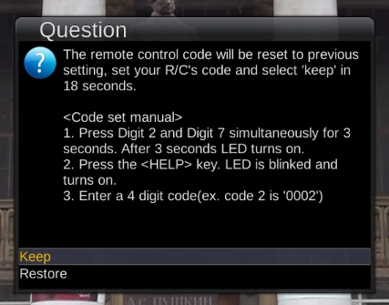

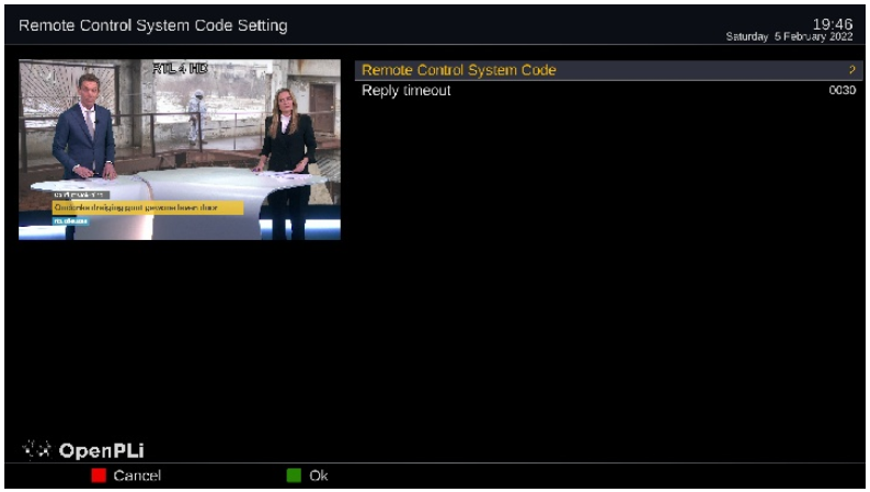

blackeyes Geplaatst: 6 februari 2022 Geplaatst: 6 februari 2022 de cijfers 2 en 7 ingedrukt houden tot het witte knopje rood gaat knipperen de help toets indrukken de volgende cijfer combinatie indrukken 0001 voor de vu solo en duo 0002 voor de vu zero /vu uno en ultimo vu solo 2/ vu sol duo klaar voor gebruik 2 vu duo//vuduo2//mutant hd51 4k // 65 inch lg4k 2 keer gibertini 100 // t90 // triax 88
