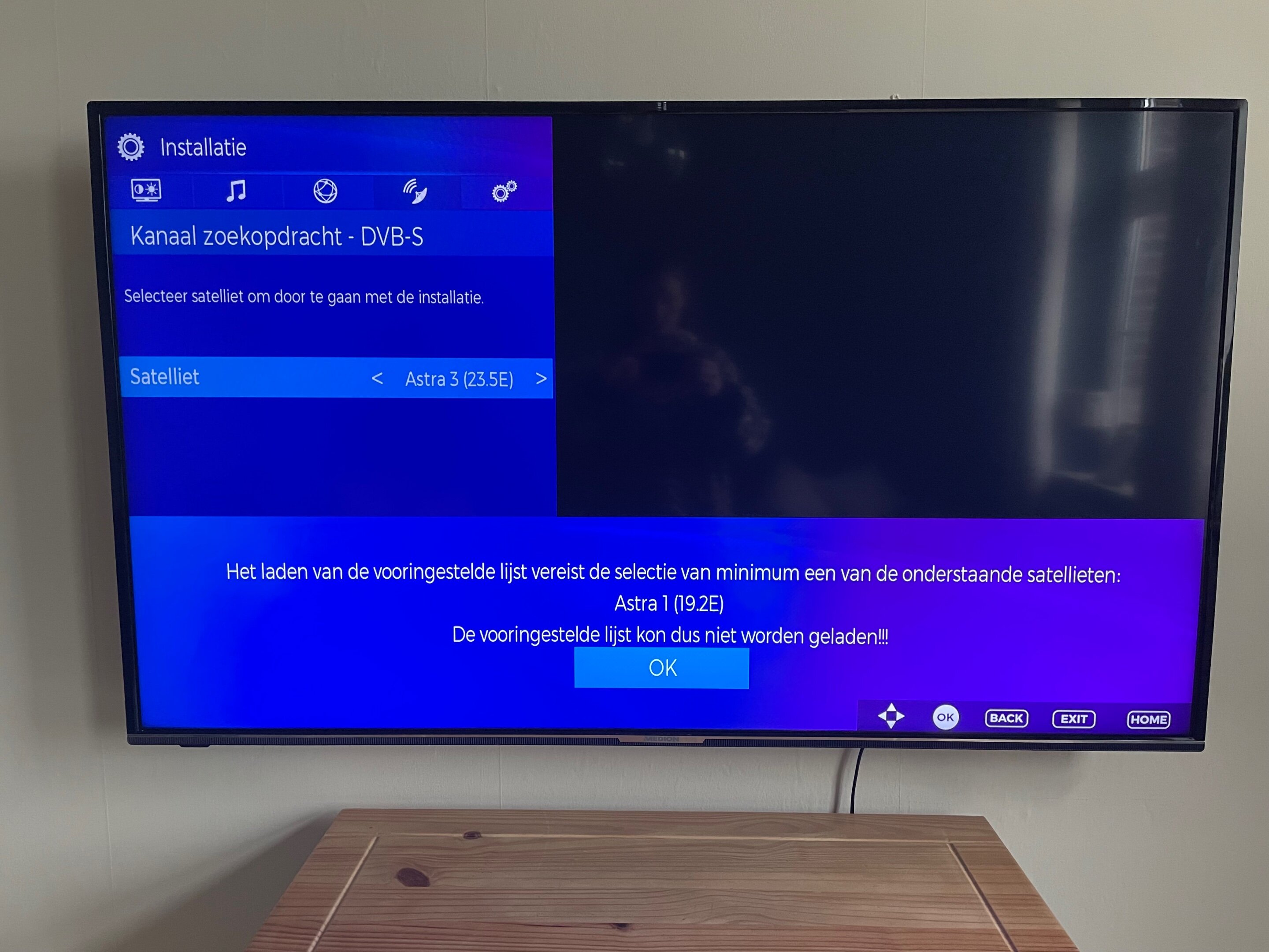

Sienhom Geplaatst: 15 februari 2022 Geplaatst: 15 februari 2022 Wij hebben een Medion tv maar het lukt niet om de CI+ module te installeren. Wij krijgen alleen Duitse zenders geüpload maar kunnen deze niet bekijken. TV : Medion MD 31058

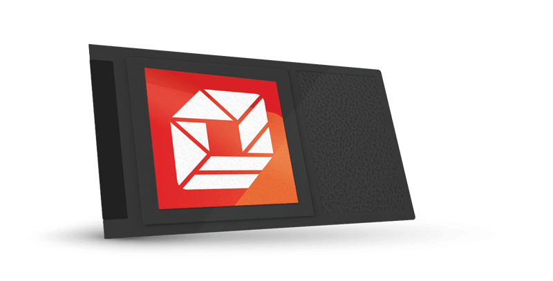

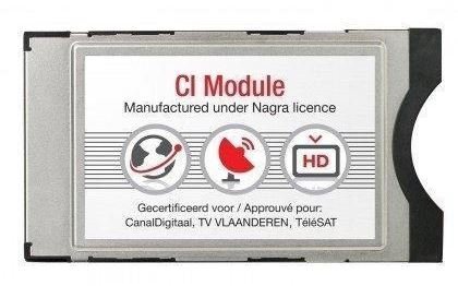

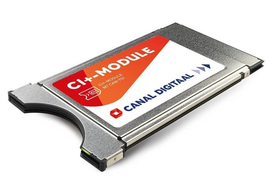

Mimisiku Geplaatst: 15 februari 2022 Geplaatst: 15 februari 2022 Over welke module praten we hier? De witte CI 3.5 en CAM701 werken gewoon als CI. Alleen voor de CAM803 móet je afgestemd zijn op een CDS kanaal. Liefst NPO 1 HD.. Duitse kanalen vind je op de Astra 19.2°. De Nederlandse op 23.5°. Je zal dus eerst de ontvangst van Astra 23.5° moeten realiseren. Als je een standaard duoLNB van CDS bezit dan moet je DisecQ 1.0 poort A instellen op Astra 19.2° en poort B instellen op 23.5° Afscheid….. Nog een paar maandjes te gaan…

Sprietje Geplaatst: 16 februari 2022 Geplaatst: 16 februari 2022 (aangepast) De titel is "Medion TV - CanalDigitaal" dus lijkt me het om Canal Digitaal te gaan. Gaat het om de witte, de zwart/rode, de wit/rode of de zwarte module met wereldbol module? 16 februari 2022 aangepast door Sprietje
Sprietje Geplaatst: 16 februari 2022 Geplaatst: 16 februari 2022 Ik lees in de gebruiksaanwijzing nergens dat deze tv de Canal Digitaal fastscan zenderlijst kan downloaden. In dat geval moet je alle zenders handmatig sorteren. Vreemd dat je de Duitse zenders wel kunt downloaden maar niet kunt bekijken want heel veel Duitse zenders zijn niet gecodeerd. Als je ze kunt downloaden, heb je signaal van de Astra 19,2 en zou je de zenders dus ook moeten kunnen bekijken.
acguest Geplaatst: 16 februari 2022 Geplaatst: 16 februari 2022 @Sprietje ik vermoed dat de configuratie van @Sienhom niet volledig is doorgelopen. Over uploaden van kanalen vind ik ook niet terug in de handleiding. Maar ik vermoed sowieso dat deze toestelen een kanaallijst van CD/TVV niet inladen kunnen (Medion is Duits). Bij Kathrein ontvangers UFS-910 is het me destijds wel gelukt maar na elke update moest je weer van voor af aan beginnen.

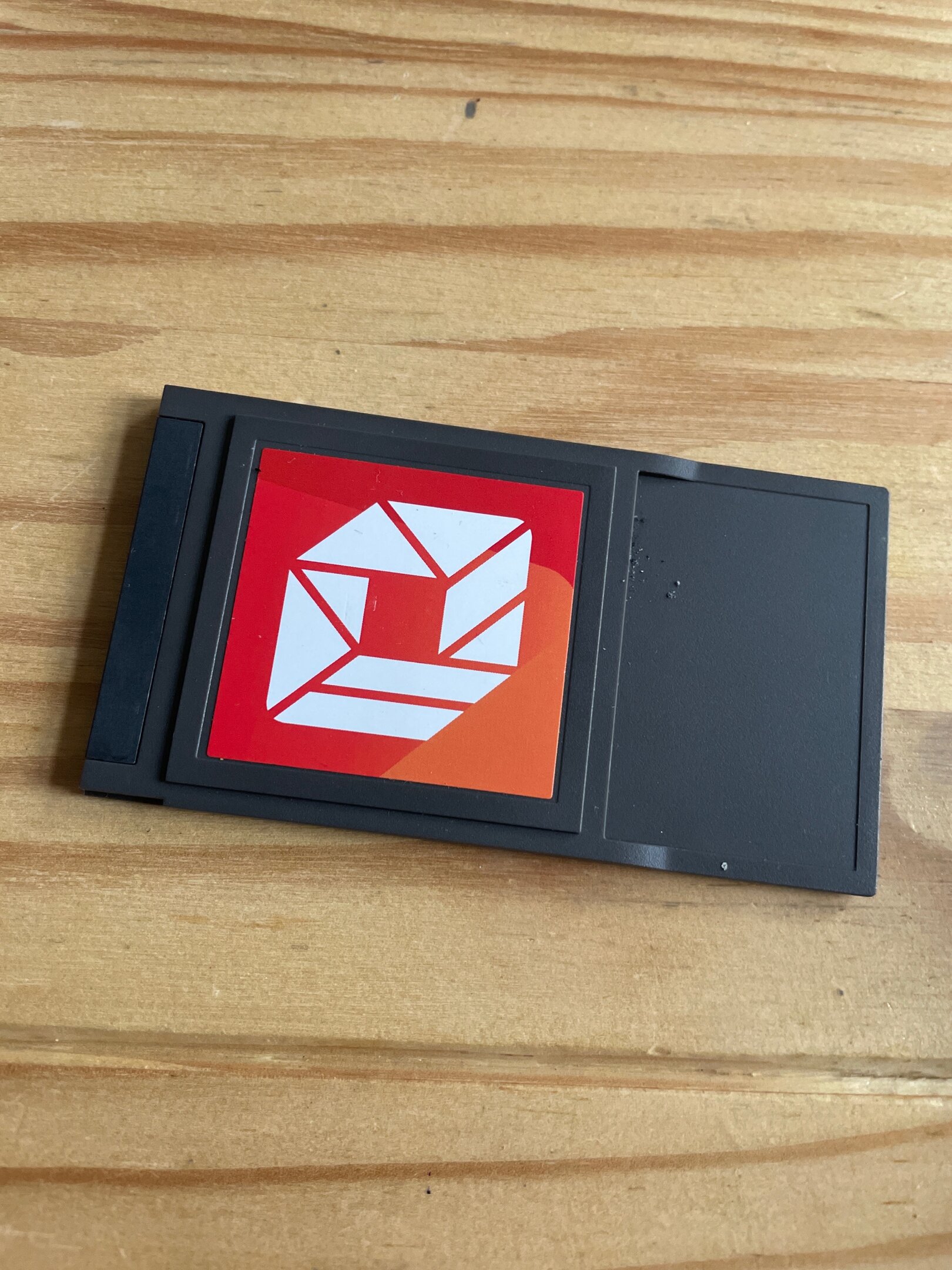

Sienhom Geplaatst: 16 februari 2022 Auteur Geplaatst: 16 februari 2022 3 uren geleden, Sprietje zei: De titel is "Medion TV - CanalDigitaal" dus lijkt me het om Canal Digitaal te gaan. Gaat het om de witte, de zwart/rode, de wit/rode of de zwarte module met wereldbol module? Het gaat om de zwart rode

Sprietje Geplaatst: 16 februari 2022 Geplaatst: 16 februari 2022 (aangepast) 18 uren geleden, Sienhom zei: Wij hebben een Medion tv maar het lukt niet om de CI+ module te installeren. Wij krijgen alleen Duitse zenders geüpload maar kunnen deze niet bekijken. TV : Medion MD 31058 Ik maak hier uit op dat je dus via de satelliet helemaal geen zenders ontvangt. Omdat je het hebt over Canal Digitaal en over Duitse zenders ga ik er van uit dat je gebruik maakt van een duo-lnb. Is dat op een schotel van 60cm? Heb je via de schotel met een losse ontvanger wel beeld gehad en is het probleem dat het alleen niet met de Medion-tv niet lukt? En ja, ale je een nieuwe tv koopt en je wilt Canal Digitaal ontvangen, dan is het eerste wat je moet doen kijken of de tv in staat is de fastscanzijnderlijst van Canal Digitaal kan downloaden. Hier in Spanje is het natuurlijk het makkelijkste om hier een een tv te kopen maar die kunnen geen van allen de Canal Digitaal zenderlijst downloaden. Daarom heb ik de tv in Nederland gekocht en mee naar Spanje genomen en zo doen vele Nederlanders het omdat je anders altijd licht te klooien om de actuele zenderlijst ingeladen te krijgen. Een andere mogelijkheid is een losse ontvanger te kopen maar dan heb je wel 2 afstandsbedieningen nodig. 16 februari 2022 aangepast door Sprietje
Moderator ceesv Geplaatst: 16 februari 2022 Moderator Geplaatst: 16 februari 2022 Zo te zien is de tv niet geconfigureerd voor Astra 3 op 23,5 graden. Is er wel een schotel gericht op 23,5 graden of alleen op Astra 1 19 graden (Duitse zenders.) TS woont in Duitsland! Gaat niet bestaat niet! 65" 4-K OLED, Vu+ Duo 4K SE BT, Vu+ Solo 4K, Rebox-8500, Rebox-8000, Wavefrontier T-90, Satlook Digital NIT, Megasat HD5 Combo Gebruik je een advertentie blocker? Maak dan een uitzondering voor onze website. Zonder advertentie (inkomsten) kan deze site niet voortbestaan.
Sienhom Geplaatst: 16 februari 2022 Auteur Geplaatst: 16 februari 2022 47 minuten geleden, ceesv zei: Zo te zien is de tv niet geconfigureerd voor Astra 3 op 23,5 graden. Is er wel een schotel gericht op 23,5 graden of alleen op Astra 1 19 graden (Duitse zenders.) TS woont in Duitsland! Wij hebben geen schotel ontvangen enkel een kaartje
