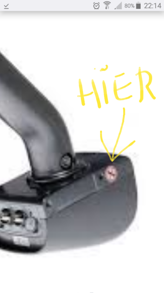

gerrithoogeveen Geplaatst: 19 februari 2022 Auteur Geplaatst: 19 februari 2022 1 minuut geleden, Skoopy zei: @Gerrit, waar zit dit 'stelschroef' op een Amiko 3800? Mijn rotor had voor de storm al veel speling, wat het onmogelijk maakte om zowel west als oost correct te binnen te halen. Aan de zijkant zit een imbus en daar kun je de speling op de rotor mee instellen maar deze kon bij mij niet verder, ik heb hem opengeschroefd en er zit speling op de as waar de worm op zit. Ik vind het wel rot dat de stelschroef net achter de beugel valt zodat je altijd 1 kant van de rotorhouder moet losdraaien wil je erbij kunnen. maar als je een stukje van de beugel af flext dan kun je er gewoon bij als hij aan de paal is bevestigd. Daar is helaas niet over nagedacht bij amiko.
gerrithoogeveen Geplaatst: 19 februari 2022 Auteur Geplaatst: 19 februari 2022 (aangepast) 16 minuten geleden, Skoopy zei: @Gerrit, waar zit dit 'stelschroef' op een Amiko 3800? Mijn rotor had voor de storm al veel speling, wat het onmogelijk maakte om zowel west als oost correct te binnen te halen. Onder het stickertje aan de zijkant zit de stelschroef. Is net niet bij te komen als de beugel erom zit. LET OP niet te strak aandraaien want anders trekt de moter het niet meer van je rotor 19 februari 2022 aangepast door gerrithoogeveen
Skoopy Geplaatst: 19 februari 2022 Geplaatst: 19 februari 2022 (aangepast) OK, dank je! Ik heb het ding ongeveer 1 jaar, en die speling is me onmiddellijk opgevallen. Dat was niet het geval bij mijn vorige rotor. Omdat ik de schotel op een nieuwe paal heb gezet van zo'n 4 meter hoog begon ik te twijfel of die paal wel 100% recht was.... Uiteindelijk ontvang ik momenteel van 76E tot 5W. Het was kiezen tussen het oosten of het westen ontvangen. Geeft geen blijk van goede kwaliteit, vooral omdat het niet vermeld is in de handleiding dat je dit kan bijregelen. 19 februari 2022 aangepast door Skoopy
gerrithoogeveen Geplaatst: 19 februari 2022 Auteur Geplaatst: 19 februari 2022 1 minuut geleden, Skoopy zei: OK, dank je! Ik heb het ding ongeveer 1 jaar, en die speling is me onmiddellijk opgevallen. Dat was niet het geval bij mijn vorige rotor. Omdat ik de schotel op een nieuwe paal heb gezet van zo'n 4 meter hoog begon ik te twijfel of die paal wel 100% recht was.... Uiteindelijk ontvang ik momenteel van 76E tot 5W. Het was kiezen tussen het oosten of het westen ontvangen. Loodrecht is zeer belangrijk want anders kom je aan het klooien. En de beugel niet te vast trekken want anders gaat die krom en krijg je dus ook dan hij niet goed de clarkebelt volgt. En blijven kijken naar het signaal bij het vastdraaien van de mastklem. kruislings aandraaien zodat de boel goed op positie blijft. En vast is vast.
gerrithoogeveen Geplaatst: 19 februari 2022 Auteur Geplaatst: 19 februari 2022 5 minuten geleden, Skoopy zei: OK, dank je! Ik heb het ding ongeveer 1 jaar, en die speling is me onmiddellijk opgevallen. Dat was niet het geval bij mijn vorige rotor. Omdat ik de schotel op een nieuwe paal heb gezet van zo'n 4 meter hoog begon ik te twijfel of die paal wel 100% recht was.... Uiteindelijk ontvang ik momenteel van 76E tot 5W. Het was kiezen tussen het oosten of het westen ontvangen. Zo kreeg ik eens een amiko nieuw uit de winkel. Andere gekregen en ook speling. Wou eerst niet aan de stelschroef draaien ivm garantie, maar bij de 2e toch gedaan en weg was de speling. En nog jaren plezier van gehad. video-1519490404.mp4
Skoopy Geplaatst: 19 februari 2022 Geplaatst: 19 februari 2022 (aangepast) Is exact wat ik heb vastgesteld! 19 februari 2022 aangepast door Skoopy
gerrithoogeveen Geplaatst: 19 februari 2022 Auteur Geplaatst: 19 februari 2022 (aangepast) 7 minuten geleden, Skoopy zei: Is exact wat ik heb vastgesteld! Nou dan weet je wat je te doen staat, bijstellen dus. Ik heb vanmiddag mijn oude rotor vervangen en binnen 1.5 uur stond alles weer perfect afgesteld van 45 west tot 70.5 oost. De 75 oost redt ik net niet ivm een boom. Ik pak hier 40 satelieten met een blad van 120 van SAB en een black ultra inverto lnb 19 februari 2022 aangepast door gerrithoogeveen

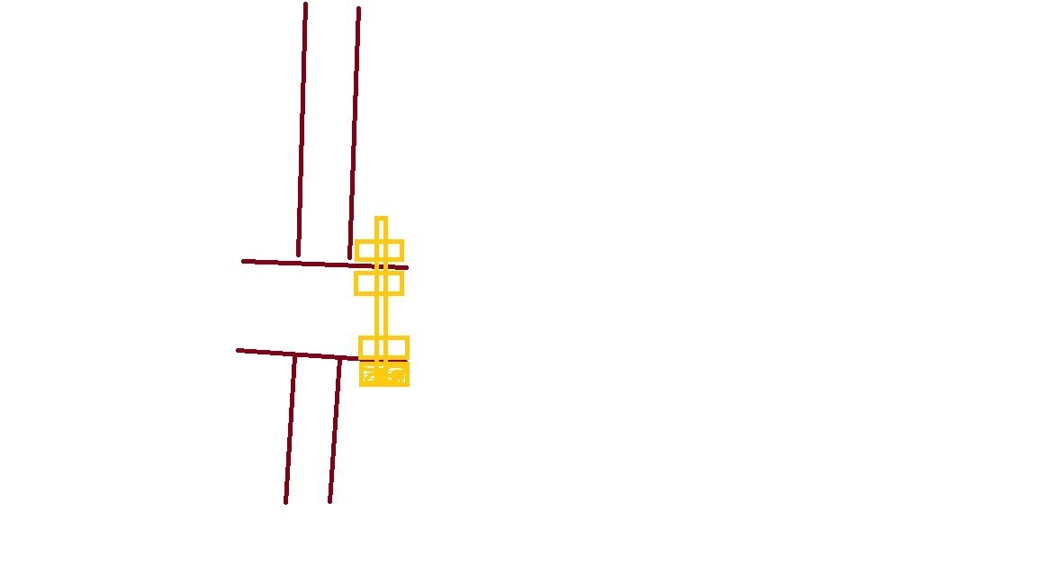

moonchild Geplaatst: 19 februari 2022 Geplaatst: 19 februari 2022 1 hour ago, gerrithoogeveen said: Zo dat is een flinke klapper geweest. Stond deze ergens op vast gebout? naast de pvc pijp zie je de flens van een pijp die met beton in de grond vast zit 1 hour ago, gerrithoogeveen said: Zo dat is een flinke klapper geweest. Stond deze ergens op vast gebout? naast de pvc pijp zie je de flens van een pijp die met beton in de grond vast zit Nederlands Transplantatie Verbond adviseerd: draag geen fietshelm! VU+ Duo 4K SE BT met openpli 8.2
gerrithoogeveen Geplaatst: 19 februari 2022 Auteur Geplaatst: 19 februari 2022 14 minuten geleden, moonchild zei: naast de pvc pijp zie je de flens van een pijp die met beton in de grond vast zit naast de pvc pijp zie je de flens van een pijp die met beton in de grond vast zit Daar hebben flinke krachten op gestaan. succes met de wederopbouw
moonchild Geplaatst: 19 februari 2022 Geplaatst: 19 februari 2022 De bevestiging tussen de flensen was eerst zo omdat er een draaibare schotel op stond en de mast waterpas moest staan. Maar nu wordt het direct flens op flens. De bouten waren namelijk in het midden gebroken. Nederlands Transplantatie Verbond adviseerd: draag geen fietshelm! VU+ Duo 4K SE BT met openpli 8.2
gerrithoogeveen Geplaatst: 19 februari 2022 Auteur Geplaatst: 19 februari 2022 1 minuut geleden, moonchild zei: De bevestiging tussen de flensen was eerst zo omdat er een draaibare schotel op stond en de mast waterpas moest staan. Maar nu wordt het direct flens op flens. De bouten waren namelijk in het midden gebroken. Ah op die manier. Dat waren geen sterke boutjes dan. Anders even naar een landbouwmechanisatiebedrijf gaan, doe hebben vast goede bouten en geen gamma of praxis-rommel.

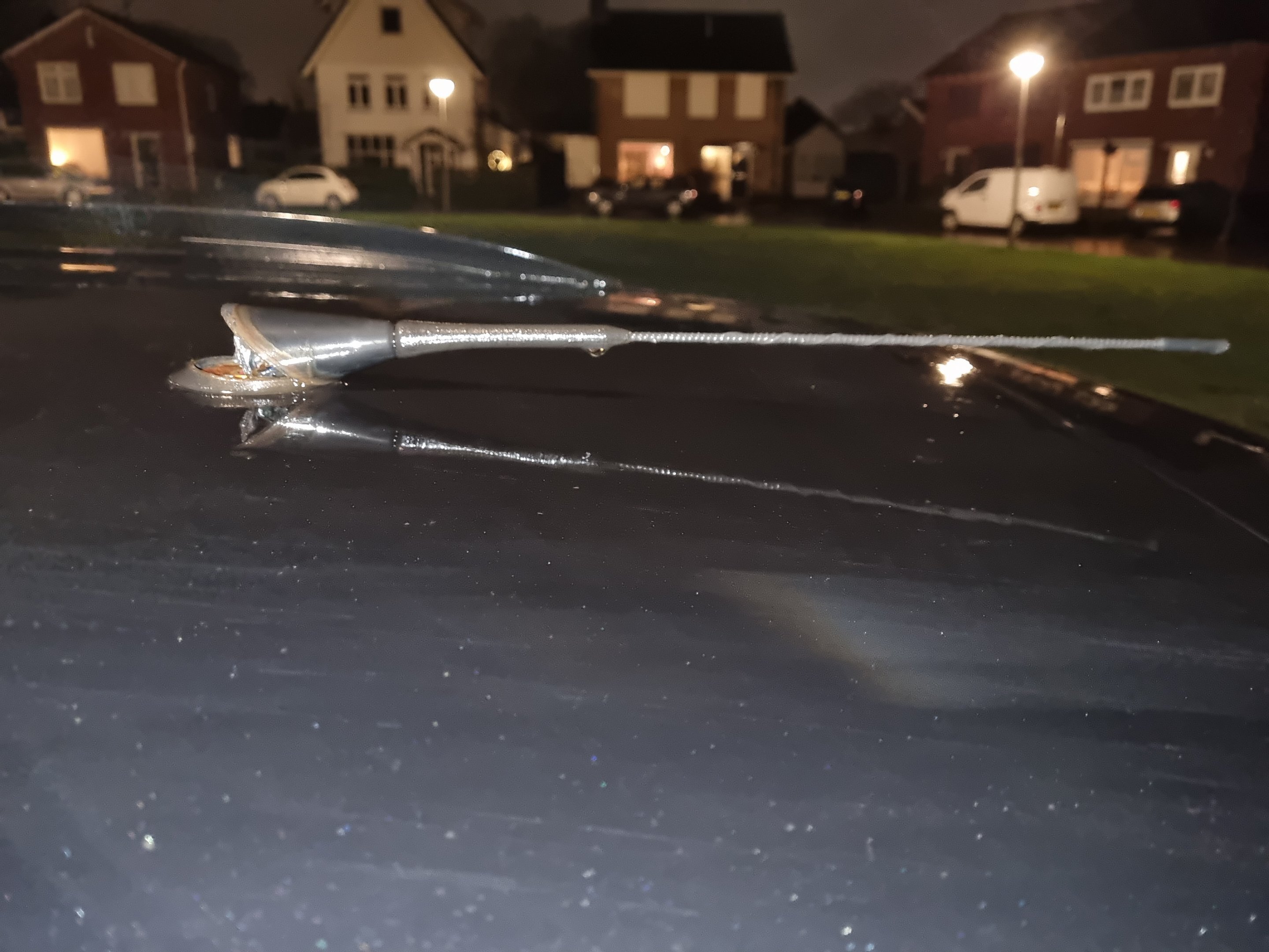

gerrit B Geplaatst: 20 februari 2022 Geplaatst: 20 februari 2022 (aangepast) hmmm heb ik weer, waait bij een ander die grote schotel van het dak, nou ik heb zelfs tijdens tijdens het hoogtepunt van de storm gewoon tv kunnen kijken zonder enige storing oid. Maar wat waait bij mij van het dak? mijn auto antenne dus 🥴 Als het droog is maar eens goed schoonmaken/ontroesten en beter vast zien te zetten dan wat de garage heeft gedaan. 20 februari 2022 aangepast door gerrit B zondag? nee dan kan ik niet dan ben ik vissen
