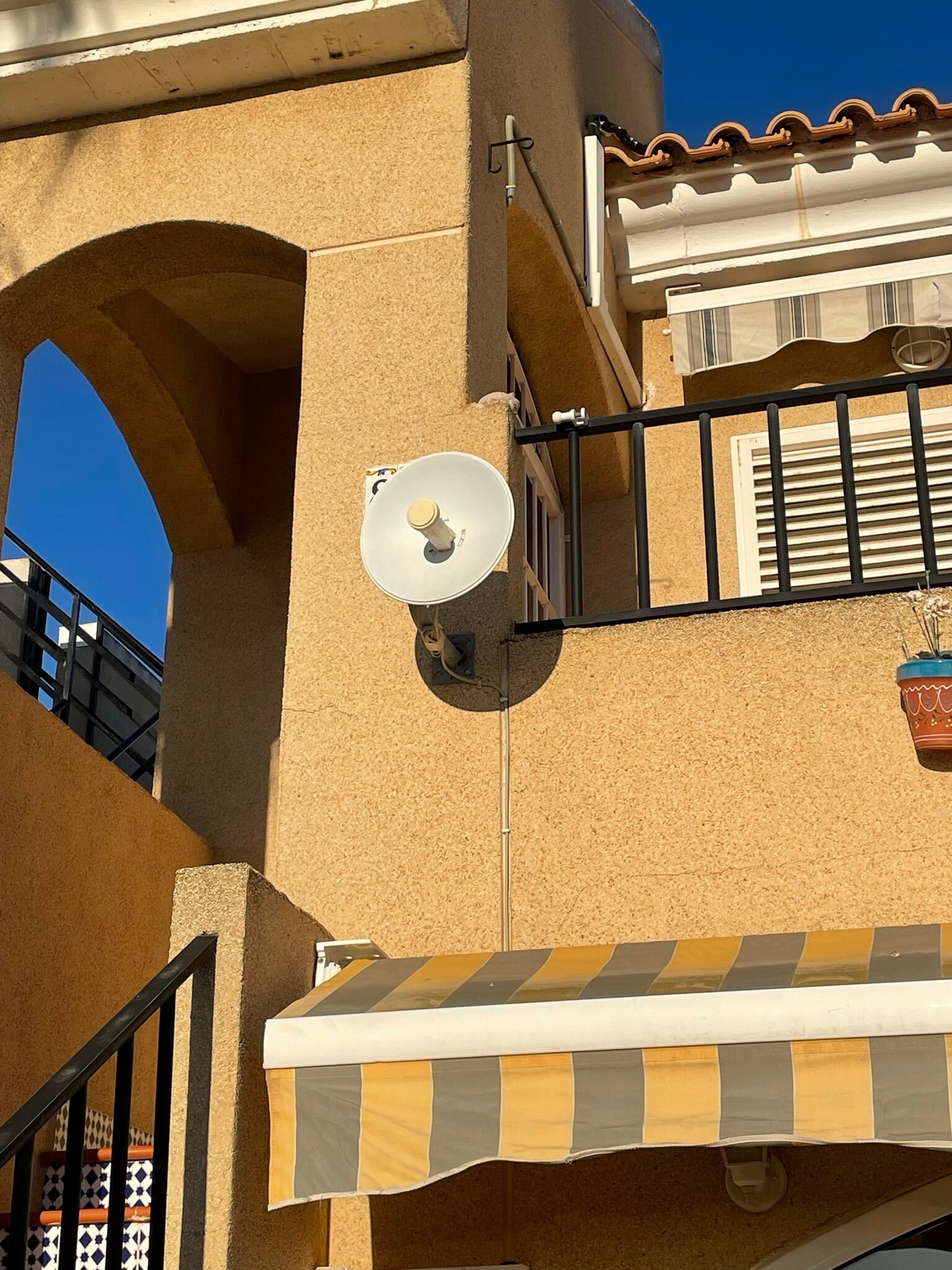

peterksr49 Geplaatst: 19 februari 2022 Geplaatst: 19 februari 2022 Hallo, kan iemand mij vertellen wat voor een schotel dit is ? Zie ze veel in Spanje aan de muur gr Peter
stevenvc19 Geplaatst: 19 februari 2022 Geplaatst: 19 februari 2022 Zijn volgens mij DVB-T antennes. De schotel vorm wordt hier gebruikt om het signaal te versterken op de antenne die in het brandpunt zit. Zelfde idee als een satellietschotel. Alleen andere antenne binnenin.
Alex1970 Geplaatst: 19 februari 2022 Geplaatst: 19 februari 2022 Zijn het geen schoteltjes voor internet? WiMax of zoiets? @Sprietjeweet het wel. Dreambox DM920: 2x Triple tuner (2x DVB-S2X multistream + DVB-C/T2) OpenPLi 9 Xtrend ET10000: 1x DVB-S2, 2x DVB-C/T2, IPTV OpenPLi 9 VU+ Duo / Dreambox DM800 / TBS 5925 Channel Master 180cm offset: 39.0°E-37.6°W, Channel Master 120cm offset: 23.5°E-8°W SAB 97 schotel 45.1°E-60°E, 80cm vast: 28.2°E/23.5°E/19.2°E/13°E | DVB-T/DAB: VHFIII/UHF combi-antenne op zolder.
Moderator ceesv Geplaatst: 19 februari 2022 Moderator Geplaatst: 19 februari 2022 Inderdaad, WiFi, sprietje heeft daar al veelvuldig over bericht. Gaat niet bestaat niet! 65" 4-K OLED, Vu+ Duo 4K SE BT, Vu+ Solo 4K, Rebox-8500, Rebox-8000, Wavefrontier T-90, Satlook Digital NIT, Megasat HD5 Combo Gebruik je een advertentie blocker? Maak dan een uitzondering voor onze website. Zonder advertentie (inkomsten) kan deze site niet voortbestaan.
Sprietje Geplaatst: 19 februari 2022 Geplaatst: 19 februari 2022 Ja, dat is draadloos internet. Wordt in Spanje veel gebruikt. In Nederland mag dat niet gebruikt worden. Werkt op 3,5 of 5.4-5.8 GHz. De antennes zijn er in vele vormen en grootten. Heel handig want kabels graven in de Spaanse rotsbodem is bijna niet te doen.
Tonskidutch Geplaatst: 19 februari 2022 Geplaatst: 19 februari 2022 33 minuten geleden, Sprietje zei: In Nederland mag dat niet gebruikt worden. ik denk dat je dat verkeerd formuleert. Wireless Internet wordt wel degelijk aangeboden in Nederland en gebruikt. De soort installatie of hardware en gebruikte bandbreedte, dat is een andere kwestie! Revelations, Sunset Mix Alina Kiya, Full Intention
Frans B Geplaatst: 19 februari 2022 Geplaatst: 19 februari 2022 Dit is idd een wifi antenne, die gebruikt wordt voor zowel internet als een wireless verbinding tussen 2 punten. Wordt hier (griekenland) ook veel gebruikt. Is ook best voordeling in de kosten, vergeleken satelliet internet. System Administrator (niet van deze site)
Sprietje Geplaatst: 19 februari 2022 Geplaatst: 19 februari 2022 19 minuten geleden, Tonskidutch zei: ik denk dat je dat verkeerd formuleert. Wireless Internet wordt wel degelijk aangeboden in Nederland en gebruikt. De soort installatie of hardware en gebruikte bandbreedte, dat is een andere kwestie! Er is enkele jaren geleden in Nederland een proef gehouden met Wireless Internet Access. Na de proefperiode is besloten dit in Nederland niet toe te staan. De frequenties die daarvoor nodig zijn worden in Nederland niet vrijgegeven.

Sprietje Geplaatst: 19 februari 2022 Geplaatst: 19 februari 2022 (aangepast) Het gaat om point to point voor particulier gebruik waarbij afstanden tot wel 30km overbrugd kunnen worden. 19 februari 2022 aangepast door Sprietje
