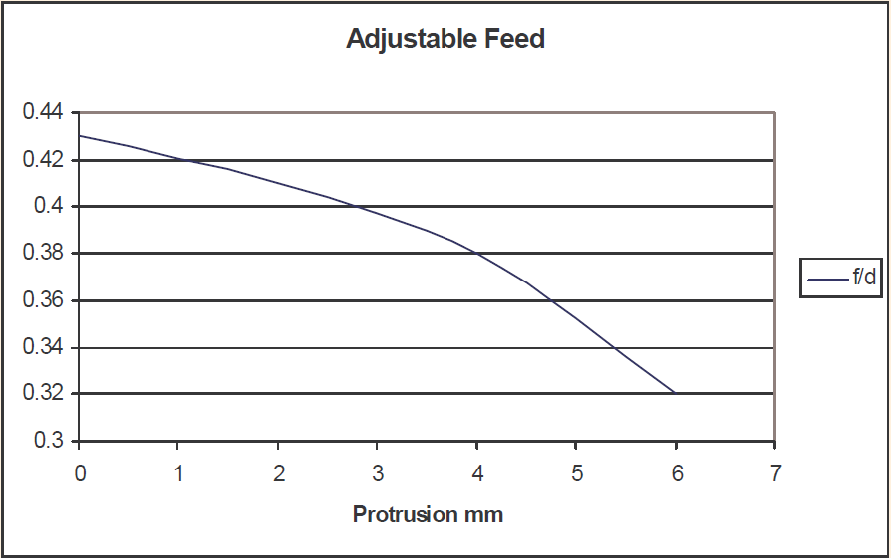

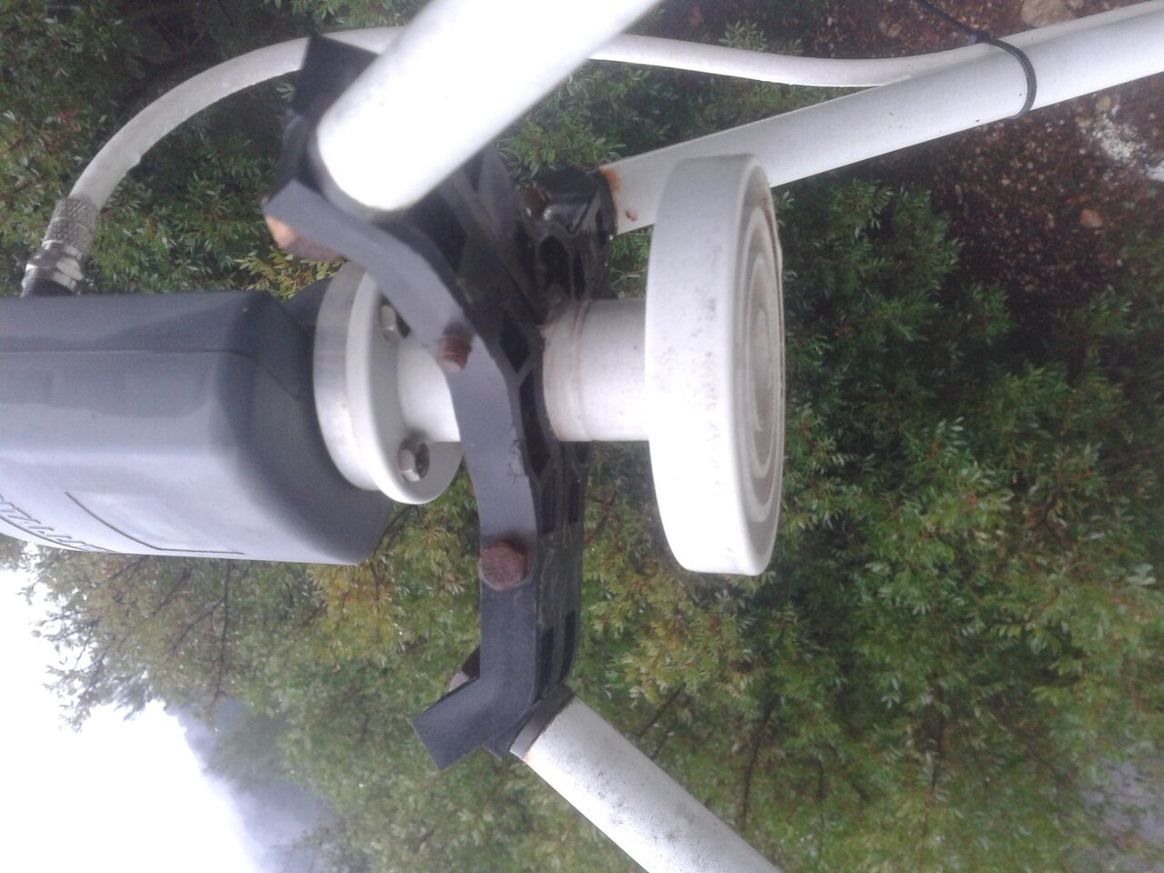

Sprietje Geplaatst: 20 maart 2022 Geplaatst: 20 maart 2022 Beste maxwin Ik zie toch iets vreemds bij je schotel. In het 2e bericht van je heb je een foto gemaakt van de verstelbare feedhorn. De golfpijp steekt niet voor de scalarringen uit maar ligt blijkbaar gelijk. Als je dan naar de eigenschappen kijkt van deze feedhorn, dan staat die afgesteld op een f/D-verhouding van 0,43, zie tabel. Je gaf aan dat de scalarringen op 72,5cm van de schotel af staan. Dan heeft de schotel een f/D-verhouding van 72,5:200= 0,36. Om dan de feedhorn goed af te stellen, moeten de scalarringen 4,8mm achter de golfpijp staan. Dit impliceert dat je nu geen optimale ontvangst hebt met je schotel. Nu is dat voor de Astra 23,5 niet zo erg maar als je in Alicante de Astra 28,2 sterk wilt ontvangen, zal dit toch eerst goed afgesteld moeten worden. Is deze afstelling origineel van de Engelsen waarvan deze schotel was of heb je er zelf nog wat aan afgesteld?
