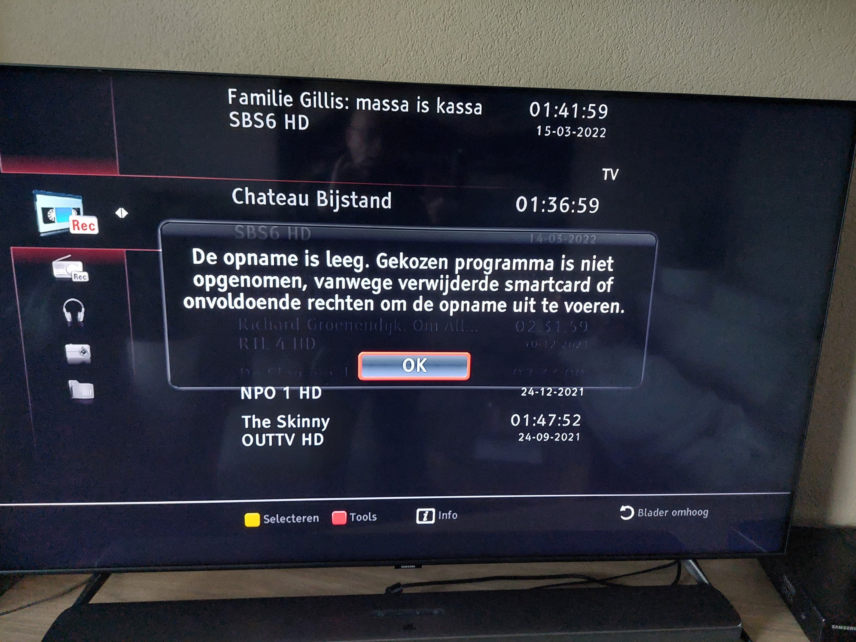

dunhans Geplaatst: 20 maart 2022 Geplaatst: 20 maart 2022 Al ongeveer 10 jaar gebruik ik een Samsung smt-c7140 decoder/pvr om tv programma's te bekijken, en op te nemen op de ingebouwde harddisk van 500gb. Vooral programma's van commerciele zenders neem ik op, omdat het zo fijn is om even de reclame's te skippen! Nu kreeg ik plotseling deze melding en die heb ik nog nooit gehad....... Wel is er vorige week een monteur in de straatkast bezig geweest met vervangen van kabels e.d. Wat is er aan de hand? Heb deze programma's via de ZiggoGo app terug kunnen kijken, helaas wel in een minder scherpe beeld en geluidskwaliteit en natuurlijk met de onmogelijkheid om de reclame's te skippen. Samsung Q75BA 65 TV / Quantis CI 1.3 voor Ziggo / Chromecast met Google tv HD voor Telenet TV, VTM GO, VRT Max, NL Ziet en Prime / Samsung 40KU6470; Quantis CI 1.3 voor Ziggo en Chromecast Ultra / JBL Bar 5.1 / 2x JBL Link Music / Harman Kardon Citation 200 / Google Nest Hub v2 / Lenovo smart clock v2 / Philips HUE verlichting / Samsung Galaxy A52s 5G / Samsung Galaxy Tab A8 2022 / Xiaomi mi band 7 / Tweak glasvezel.

Tonskidutch Geplaatst: 20 maart 2022 Geplaatst: 20 maart 2022 @dunhans je schrijft een 10 jaar oude samsung smt-c7140 decoder/pvr Het kan best gebeuren dat de ingebouwde HDD grote ranges block fouten heeft of helemaal naar de gallemiezen is. Onvoldoende rechten om een opname uit te voeren kan daar door komen als er iets is met de MasterBootRecord = afgekort MBR fout gelopen is. Of daar nog een nieuwe HDD in kan weet ik niet. Kun je de samsung benaderen via de pC zoals dat ook bij de Humax 5050Ci direct via je thuisnetwerk kan? Something's Jumping In Your Shirt Lisa Marie, Malcom Mclaren, The Bootzilla Orchestra

dunhans Geplaatst: 20 maart 2022 Auteur Geplaatst: 20 maart 2022 (aangepast) Ik kan gewoon tv kijken en als ik op de opnameknop druk dan neemt ie gewoon op en kan ik het bekijken. Ik ga deze week op verschillende zenders eens een tiental opname's programmeren via de GUIDE en dan eens bekijken wat wel en niet is opgenomen. O ja, de sterkte en de kwaliteit van het signaal is gewoon goed, géén glitches, géén blokjes, ik gebruik géén antenneversterker, gewoon een RF splitter en 1 tv en 1 tv beneden, géén Ziggo-internet, want heb al een halfjaar glasvezel. Ik neem bij Ziggo het TV start abonnement met CI+ module en ik heb 80+ digitale tv zenders, waarvan 36 tv zenders in HD kwaliteit, ook heb ik ZiggoGo en kijk daarmee op mijn gsm of tablet en/of ik stream het via mijn chromecast ultra naar mijn tv's. Ik betaal €28,45 per maand Ik ga het uittesten want: Vertrouwen is goed, controle is beter 20 maart 2022 aangepast door dunhans 1 Samsung Q75BA 65 TV / Quantis CI 1.3 voor Ziggo / Chromecast met Google tv HD voor Telenet TV, VTM GO, VRT Max, NL Ziet en Prime / Samsung 40KU6470; Quantis CI 1.3 voor Ziggo en Chromecast Ultra / JBL Bar 5.1 / 2x JBL Link Music / Harman Kardon Citation 200 / Google Nest Hub v2 / Lenovo smart clock v2 / Philips HUE verlichting / Samsung Galaxy A52s 5G / Samsung Galaxy Tab A8 2022 / Xiaomi mi band 7 / Tweak glasvezel.

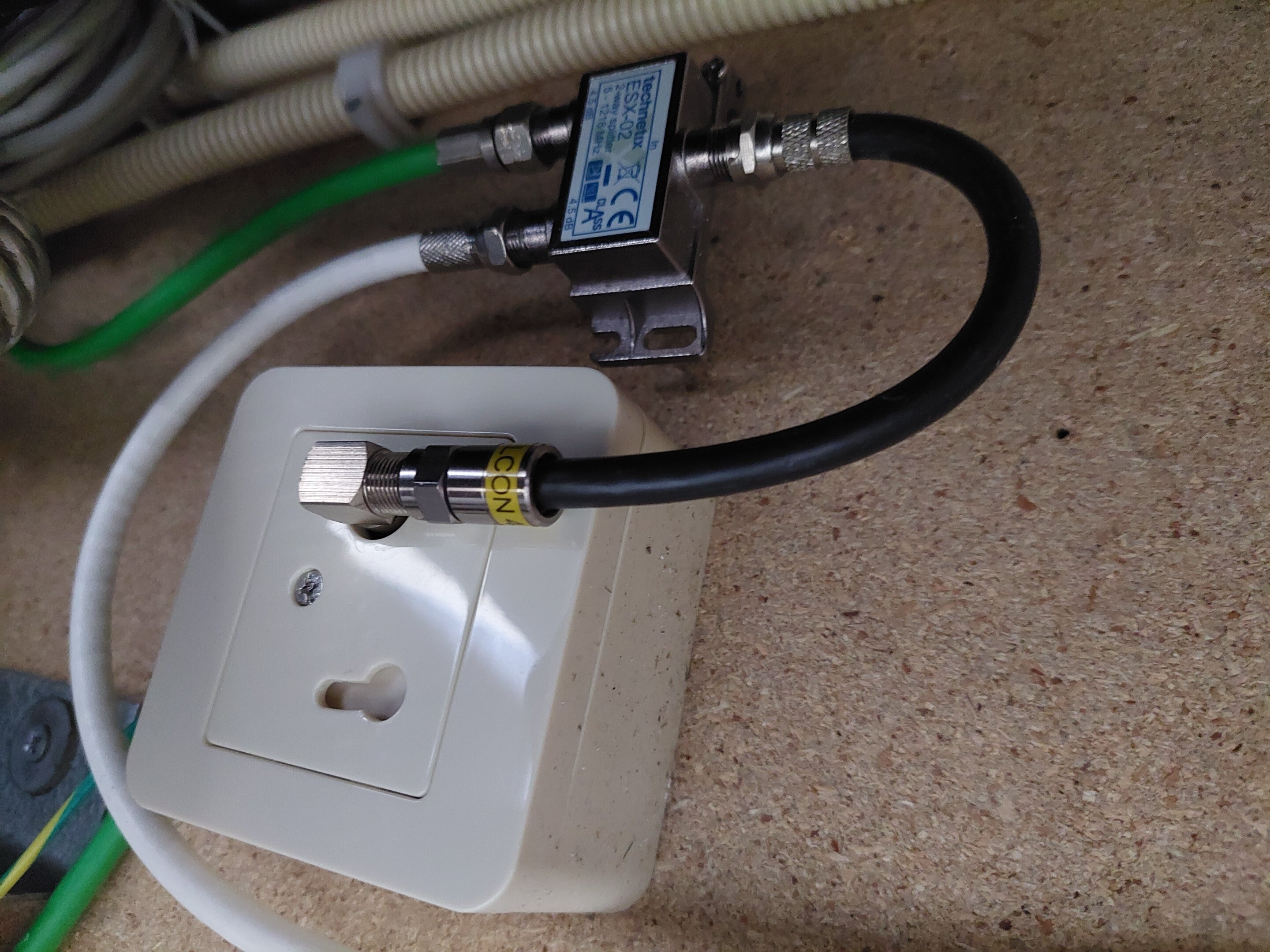

dunhans Geplaatst: 20 maart 2022 Auteur Geplaatst: 20 maart 2022 (aangepast) @Tonskidutch de samsung pvr is niet te benaderen via een PC en mijn thuisnetwerk, maar neemt gewoon goed op, als ik op de opname knop druk. De splitter zit in de meterkast (zie foto) de groene kabel gaat naar de samsung pvr en de witte naar de tv boven. @bellejt Ik gebruik trouwens nog een Quantis CI 1.3 met een losse smartcard en die zit in de tv boven en in de samsung pvr zit ook een losse smartcard. De opname's op de PVR zijn dus leeg, op de tv boven heb ik (nog) géén Harde schijf aangesloten, dus dat kan ik niet uittesten of ik daar wel mee kan opnemen. 20 maart 2022 aangepast door dunhans foto vergeten Samsung Q75BA 65 TV / Quantis CI 1.3 voor Ziggo / Chromecast met Google tv HD voor Telenet TV, VTM GO, VRT Max, NL Ziet en Prime / Samsung 40KU6470; Quantis CI 1.3 voor Ziggo en Chromecast Ultra / JBL Bar 5.1 / 2x JBL Link Music / Harman Kardon Citation 200 / Google Nest Hub v2 / Lenovo smart clock v2 / Philips HUE verlichting / Samsung Galaxy A52s 5G / Samsung Galaxy Tab A8 2022 / Xiaomi mi band 7 / Tweak glasvezel.
Tonskidutch Geplaatst: 21 maart 2022 Geplaatst: 21 maart 2022 Tja ik weet niet 100% waar het aan zou kunnen liggen dat er lege opnames aangetroffen zijn op die PVR. Maar is de zenderlijst wel opnieuw gescanned daar recent wel wat wijzigingen zijn geweest. Something's Jumping In Your Shirt Lisa Marie, Malcom Mclaren, The Bootzilla Orchestra
Mimisiku Geplaatst: 21 maart 2022 Geplaatst: 21 maart 2022 En kijk even naar de rechten van je 2de kaart in de PVR áls je helemaal geen opnames kunt maken van gecodeerde zenders. Én niet onbelangrijk: kan deze PVR met MPEG4 overweg? Ziggo heeft recentelijk veel zenders naar deze standaard overgeheveld… Afscheid….. Nog een paar maandjes te gaan…
Tonskidutch Geplaatst: 21 maart 2022 Geplaatst: 21 maart 2022 Dat is een goeie raadseloplossing @Mimisiku, daar had ik even niet aan gedacht maar gezien de ouderdom van die Samsung PVR beslist mogelijk. Dan kan alleen een nieuwe PVR voor dvb-c-t2 en je ziggo kaartje de oplossing zijn. Something's Jumping In Your Shirt Lisa Marie, Malcom Mclaren, The Bootzilla Orchestra
dunhans Geplaatst: 26 maart 2022 Auteur Geplaatst: 26 maart 2022 Afgelopen week dezelfde programma's opgenomen op de oude Samsung PVR, en alle opname's gelukt! Maar gezien de berichten over stroomvretende decoder/pvr's (tot 100 euro per jaar) besloten om het apparaat op te ruimen. Ik heb een 1 TB externe HDD aangesloten op mijn Qled tv en al enkele proef opname's gemaakt, werkt prima en ook doorspoelen van reclame's gaat hierbij beter dan met de oude pvr., nadeel natuurlijk dat ik géén 2 programma's tegelijk kan opnemen en als er iets opgenomen wordt moet ik uitwijken naar Netflix, Prime, ZiggoGo of VTM GO, Yelo Play van Telenet streamen via de chromecast, is ook geen probleem natuurlijk. Bedankt voor het meedenken en wat mij betreft mag dit topic op SLOT! 1 Samsung Q75BA 65 TV / Quantis CI 1.3 voor Ziggo / Chromecast met Google tv HD voor Telenet TV, VTM GO, VRT Max, NL Ziet en Prime / Samsung 40KU6470; Quantis CI 1.3 voor Ziggo en Chromecast Ultra / JBL Bar 5.1 / 2x JBL Link Music / Harman Kardon Citation 200 / Google Nest Hub v2 / Lenovo smart clock v2 / Philips HUE verlichting / Samsung Galaxy A52s 5G / Samsung Galaxy Tab A8 2022 / Xiaomi mi band 7 / Tweak glasvezel.
Psychosammie Geplaatst: 4 mei 2022 Geplaatst: 4 mei 2022 (aangepast) Op 26-3-2022 om 12:35, dunhans zei: Bedankt voor het meedenken en wat mij betreft mag dit topic op SLOT! Wat mij betreft niet want het goede antwoord zat er niet bij. Het is heel simpel. Harde schijf is vol. Nieuwe programma's worden over oude opnames geschreven waardoor je die niet meer kan bekijken. De opname is dus leeg zoals ook in de foutmelding staat. Wij hebben ook zo'n ding en hebben dit ook al een aantal keren gezien. 4 mei 2022 aangepast door Psychosammie Resistance is futile you will be assimilated Those who would give up essential liberty, to purchase a little temporary safety, deserve neither liberty nor safety. Benjamin Franklin (1706-1790) Mijn vrijheid eindigt niet waar jouw angst begint!
dunhans Geplaatst: 5 mei 2022 Auteur Geplaatst: 5 mei 2022 Staan maximaal 5 opname's op, ik neem iets op omdat je dan de reclameblokken kan doorskippen. Daarna verwijder ik de opname. Tijdens de bewuste opname lag er bovenop de pvr een externe harde schijf, zou ook nog kunnen dat die door bijvoorbeeld een magnetisch veld de opname heeft verpest. Ik gebruik nu bijna altijd de tuner van de tv zelf, om te kijken en op te nemen. Draait er een opname, dan kijk ik iets on-line of gebruik ik de oude samsung pvr even. Samsung Q75BA 65 TV / Quantis CI 1.3 voor Ziggo / Chromecast met Google tv HD voor Telenet TV, VTM GO, VRT Max, NL Ziet en Prime / Samsung 40KU6470; Quantis CI 1.3 voor Ziggo en Chromecast Ultra / JBL Bar 5.1 / 2x JBL Link Music / Harman Kardon Citation 200 / Google Nest Hub v2 / Lenovo smart clock v2 / Philips HUE verlichting / Samsung Galaxy A52s 5G / Samsung Galaxy Tab A8 2022 / Xiaomi mi band 7 / Tweak glasvezel.
