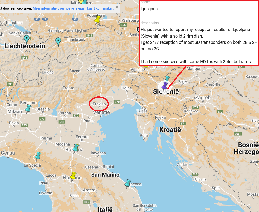

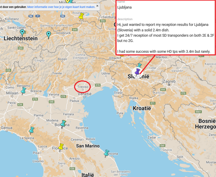

Sprietje Geplaatst: 13 april 2022 Geplaatst: 13 april 2022 (aangepast) In Treviso heb je minimaal een schotel van 2-2,5 meter nodig om de SD-zenders van de BBC te ontvangen. Om de HD-zenders te ontvangen heb je minimaal een schotel van 3-3,5 meter nodig. Dit zijn ervaringsmaten van mensen in Europa die proberen de BBC te ontvangen. 13 april 2022 aangepast door Sprietje 1

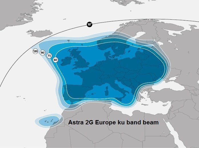

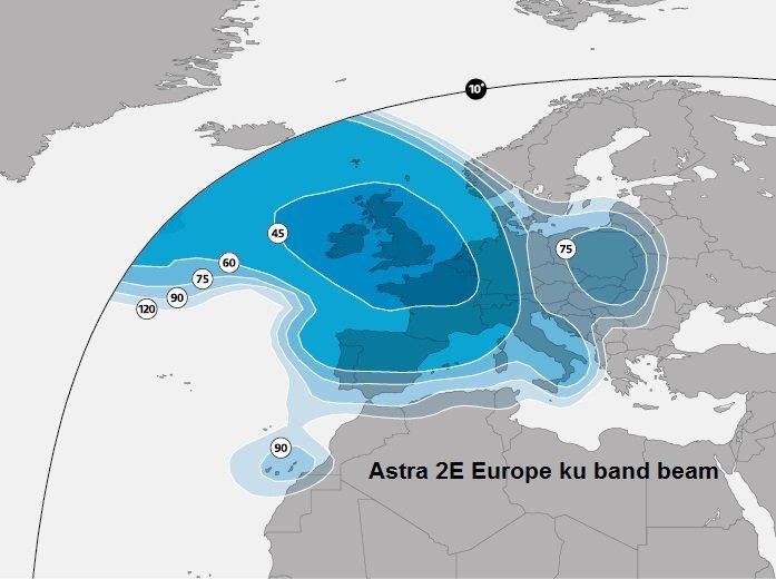

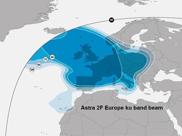

Sprietje Geplaatst: 13 april 2022 Geplaatst: 13 april 2022 (aangepast) Beste RallyAl Alle drie de Astra 2 satellieten beschikken over de UK-Spotbeam en over Europa-beam. De zenders die jij kunt ontvangen zitten op de Europa-beam. Welke transponders op deze verschillende footprints uitzenden, kun je op deze site zien in de eerste kolom. https://www.lyngsat.com/Astra-2E-2F-2G.html 13 april 2022 aangepast door Sprietje 1
Moderator ceesv Geplaatst: 13 april 2022 Moderator Geplaatst: 13 april 2022 De kaartjes die je toont zijn de europa Beams. Dit onderwerp gaat expliciet over de ontvangst van de BBC zenders, op de spotbeam. https://www.eutelsat.com/en/satellites/eutelsat-28-east.html Daarvoor is het eerder door mij geposte kaartje relevant. 1 Gaat niet bestaat niet! 65" 4-K OLED, Vu+ Duo 4K SE BT, Vu+ Solo 4K, Rebox-8500, Rebox-8000, Wavefrontier T-90, Satlook Digital NIT, Megasat HD5 Combo Gebruik je een advertentie blocker? Maak dan een uitzondering voor onze website. Zonder advertentie (inkomsten) kan deze site niet voortbestaan.
Sprietje Geplaatst: 13 april 2022 Geplaatst: 13 april 2022 (aangepast) De kaartjes die ik toon zijn om te laten zien waarom hij wel zenders van de Astra 2 kan ontvangen maar niet de BBC e.d. want hij schrijft: Schotel uitgericht en ik krijg aardig wat frequenties goed te zien met kwaliteitsniveau meer dan 80-85%, echter de 10773 H welke ik nodig heb voor de BBC1/2/3/4 echter niet. Hij ontvangt dus alleen zenders van de Europabeam. 13 april 2022 aangepast door Sprietje 1
RallyAl Geplaatst: 13 april 2022 Auteur Geplaatst: 13 april 2022 30 minuten geleden, Sprietje zei: De kaartjes die ik toon zijn om te laten zien waarom hij wel zenders van de Astra 2 kan ontvangen maar niet de BBC e.d. want hij schrijft: Schotel uitgericht en ik krijg aardig wat frequenties goed te zien met kwaliteitsniveau meer dan 80-85%, echter de 10773 H welke ik nodig heb voor de BBC1/2/3/4 echter niet. Hij ontvangt dus alleen zenders van de Europabeam. Kijk, nu beginnen we wat duidelijkheid te krijgen als newbee 🙂 De Europabeam zijn de frequenties gemerkt met "Europe Ku"op de site https://www.lyngsat.com/Astra-2E.html, correct? Ik bergijp echter deze opmerking niet "De footprint van de satelliet waarop die zenders uitzenden is afgeschermd voor Zuid Europa". Afscherming door: - slechte / geen ontvangst (ik zit simpelweg "buiten bereik") gezien de locatie? - afscherming van de frequenties (bijv de 10773) ongeacht de locatie? - afschermen (blokkeren) van de zenders op de UK beam ongeacht de locatie? - anders? Of kan ik de BBC1/2/3/4 welk te pakken krijgen met een grotere schotel i.c.m. bestaande decoder van Canaal Digitaal? Alwin 1
Sprietje Geplaatst: 13 april 2022 Geplaatst: 13 april 2022 (aangepast) Juist, de zenders die uitzenden op de Europabeam (Europe KU) kun je op jou locatie wel ontvangen met een schotel van omstreeks 60cm zowel van de Astra 2E, 2F en 2G, de zenders die uitzenden op de spotbeam (UK) kun je alleen maar ontvangen met een schotel van meer dan 2 meter, zie eerder bericht. Een schotel van 2 meter of meer wordt een dure grap en dan heb je nog maar SD-beeldkwaliteit. Wil je HD-kwaliteit dan moet je meer dan 3 meter hebben en dat is bijna onbetaalbaar geïnstalleerd en wel. Dan blijft het ook nog maar de vraag hoe lang ze nog in SD blijven uitzenden want er is toch al enige jaren de norm om in HD te kijken. 13 april 2022 aangepast door Sprietje 1
