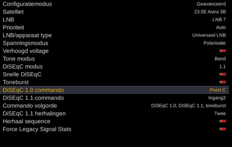

Loek6000 Geplaatst: 18 april 2022 Geplaatst: 18 april 2022 Alle satellieten werken naar behoren, alleen de 23.5 geeft aan dat afstellen niet is gelukt, dit is sinds een maand of 2. Wat doe ik precies verkeerd of is er iets veranderd bij 23.5? Ik zit dus op een gezamenlijk schotel netwerk van Herzinger in Amsterdam. Ik gebruik de gegevens van de site, maar dus 1 positie werkt niet.

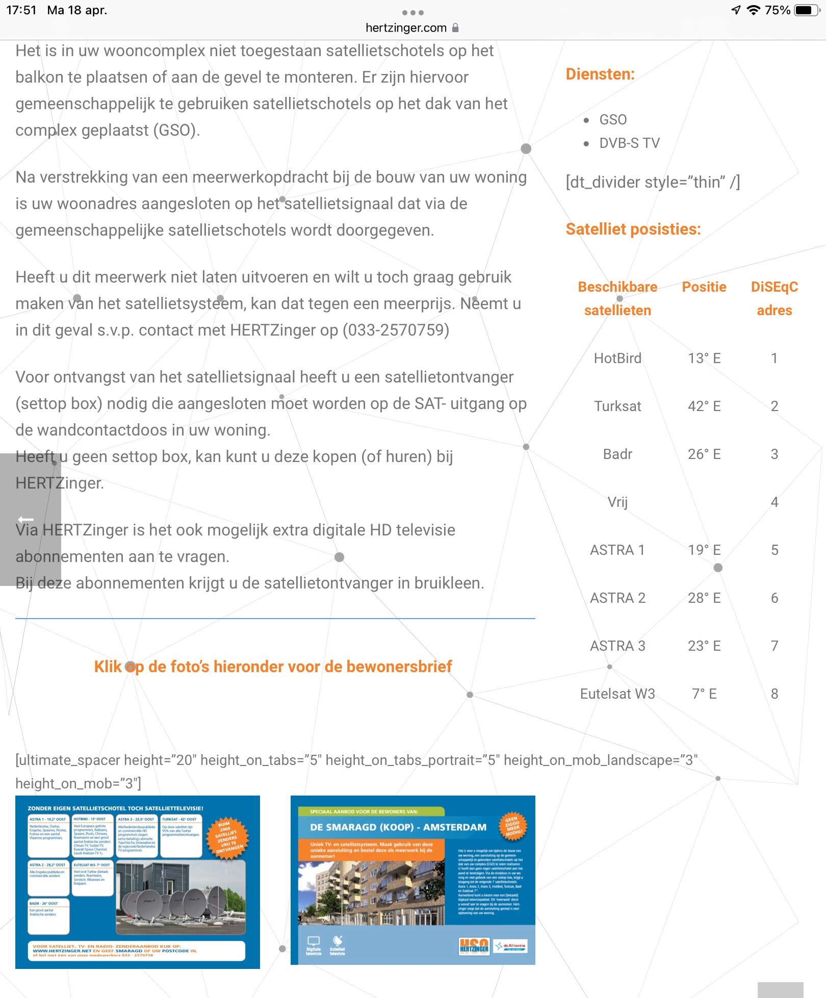

Mimisiku Geplaatst: 18 april 2022 Geplaatst: 18 april 2022 Ik heb dit bij een Herzinger GSO opstelling meegemaakt in Zaandam. Daar werd Astra2 laag en Astra3 hoog via dezelfde poort aangeboden. Door de verhuizing van Astra2 kanalen naar Astra2 hoog hadden ze Astra3 gewoon afgesloten. Hun reactie: de NL kanalen zitten toch op de kabel dus die is niet meer nodig! Je kunt bij Herzinger kijken onder projecten en kijken of ze iets gewijzigd hebben. Afscheid….. Nog een paar maandjes te gaan…

Mimisiku Geplaatst: 18 april 2022 Geplaatst: 18 april 2022 (aangepast) Die straat kan ik niet vinden.. Heb de Hertzinger projectnaam nodig.. Of als je een lijstje hebt wat Hertzinger ooit gegeven heeft….. Ik heb voor Hertzinger he Boniplein en Dudok gedaan…. Boniplein ligt tegenover je aan de andere kant van de Insulindeweg…. Heb het al… Project Smaragd Dit zijn de instellingen Diseqc 1.0 moet dan poort 2 of B zijn en ingang 3…. 18 april 2022 aangepast door Mimisiku Afscheid….. Nog een paar maandjes te gaan…
Loek6000 Geplaatst: 18 april 2022 Auteur Geplaatst: 18 april 2022 (aangepast) Smaragd inderdaad, met de instellingen die jij hier doorgeeft ontvang hij 47 kanalen maar daar zitten NPO, RTL etc niet meer tussen.... Ik ga nu een andere combinatie proberen (poort en ingang) Added: poort C, ingang 3, 64 kanalen 18 april 2022 aangepast door Loek6000
Mimisiku Geplaatst: 18 april 2022 Geplaatst: 18 april 2022 (aangepast) Hij zou via 1 uncommited poort 1 en 2 moeten schakelen. Dan commited 1,2,3 en 4. Er zijn maar 8 satellieten… Als je satellites.xml verkeerd is dan leest hij op Astra 3 ook te weinig in.. 18 april 2022 aangepast door Mimisiku Afscheid….. Nog een paar maandjes te gaan…
Loek6000 Geplaatst: 18 april 2022 Auteur Geplaatst: 18 april 2022 Hoe krijg ik dit goed dan, zoveel verstand heb ik er niet van......

Alex1970 Geplaatst: 19 april 2022 Geplaatst: 19 april 2022 15 uren geleden, Mimisiku zei: Hij zou via 1 uncommited poort 1 en 2 moeten schakelen. Dan commited 1,2,3 en 4. Er zijn maar 8 satellieten… Als je satellites.xml verkeerd is dan leest hij op Astra 3 ook te weinig in.. Als het geschakeld zou zijn met eerst een uncommitted switch en daarachter een committed switch waarom geeft Herzinger dan aan poort 1 t/m 8? Is dat niet alleen uncommitted (DiSEqC 1.1) dan? Dreambox DM920: 2x Triple tuner (2x DVB-S2X multistream + DVB-C/T2) OpenPLi 9 Xtrend ET10000: 1x DVB-S2, 2x DVB-C/T2, IPTV OpenPLi 9 VU+ Duo / Dreambox DM800 / TBS 5925 Channel Master 180cm offset: 39.0°E-37.6°W, Channel Master 120cm offset: 23.5°E-8°W SAB 97 schotel 45.1°E-60°E, 80cm vast: 28.2°E/23.5°E/19.2°E/13°E | DVB-T/DAB: VHFIII/UHF combi-antenne op zolder.
Old Satterhand Geplaatst: 19 april 2022 Geplaatst: 19 april 2022 3 uren geleden, Alex1970 zei: Is dat niet alleen uncommitted (DiSEqC 1.1) dan? Lijkt mij ook. Zie https://www.detransponder.nl/downloads/Diseqcschakelingen.pdf Zie de tabel op blz 22
