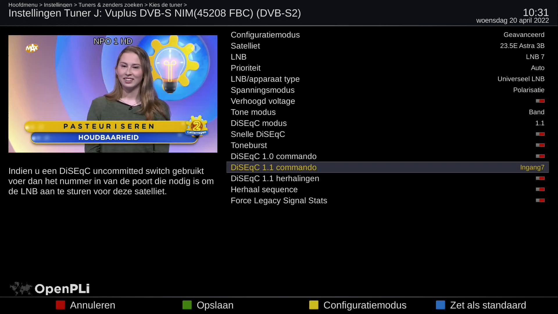

Old Satterhand Geplaatst: 20 april 2022 Geplaatst: 20 april 2022 1 uur terug, Tonskidutch zei: Dat probleem heb ik in Amsterdam bij enkele GSO aansluitingen van Hertzinger gezien. Jammer dat je er niet bij vermeldt waarom er dan geen enkele ontvangst meer is van die satelliet? Daar ben ik wel heel benieuwd naar. Het is uiteraard mogelijk dat oudere gecombineerde GSO/CAI aansluitingen last krijgen van interferentie door door de alsmaar uitbreidende kabel frequenties. Maar helemaal geen ontvangst? En dan alleen op Astra 3? On topic: Ik zou deze instelling eens proberen voor LNB7

Loek6000 Geplaatst: 20 april 2022 Auteur Geplaatst: 20 april 2022 @Old Satterhanddit levert bij mij niets op. @TonskidutchIk zal de CAI er nu tussenuit halen....

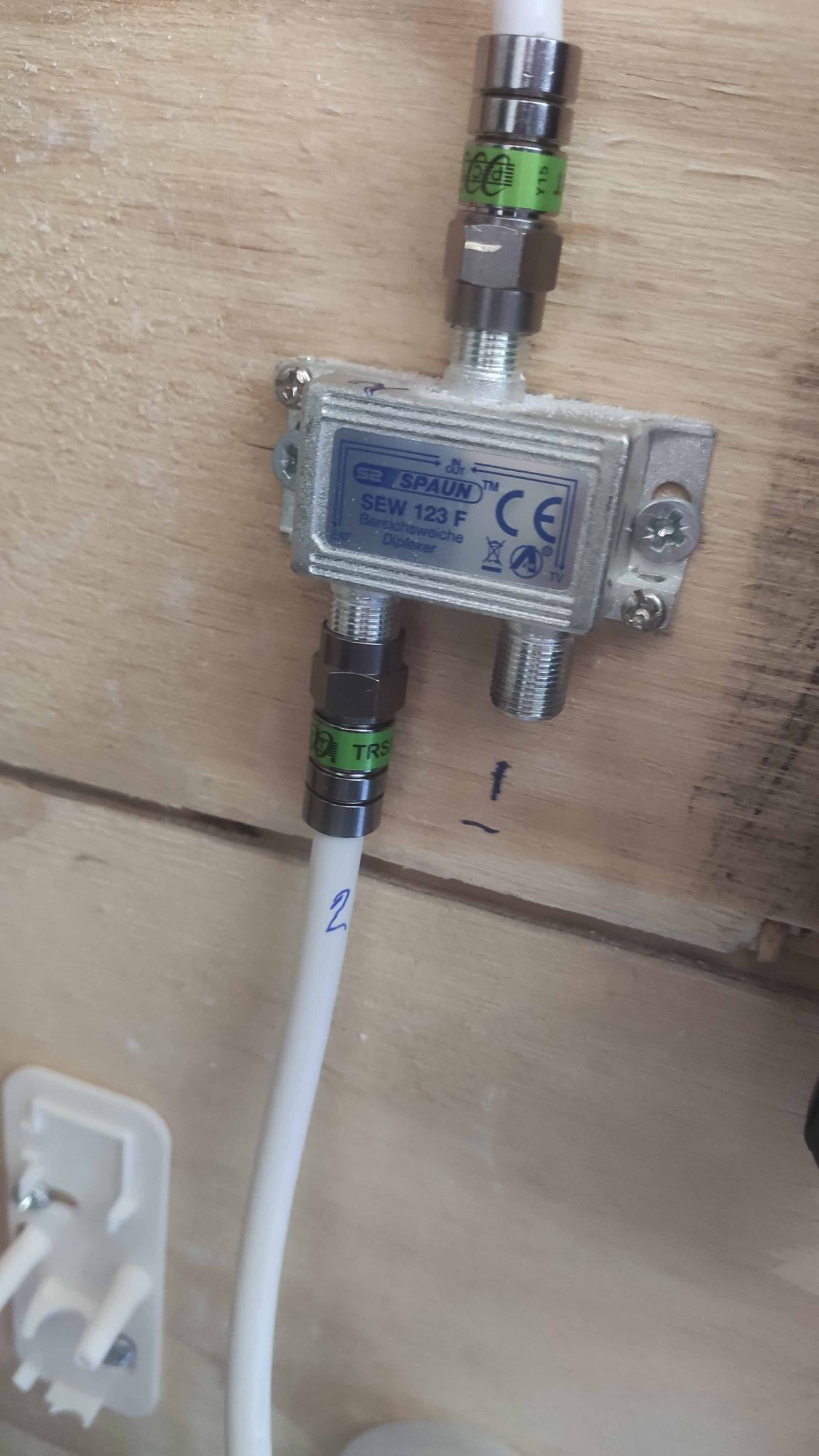

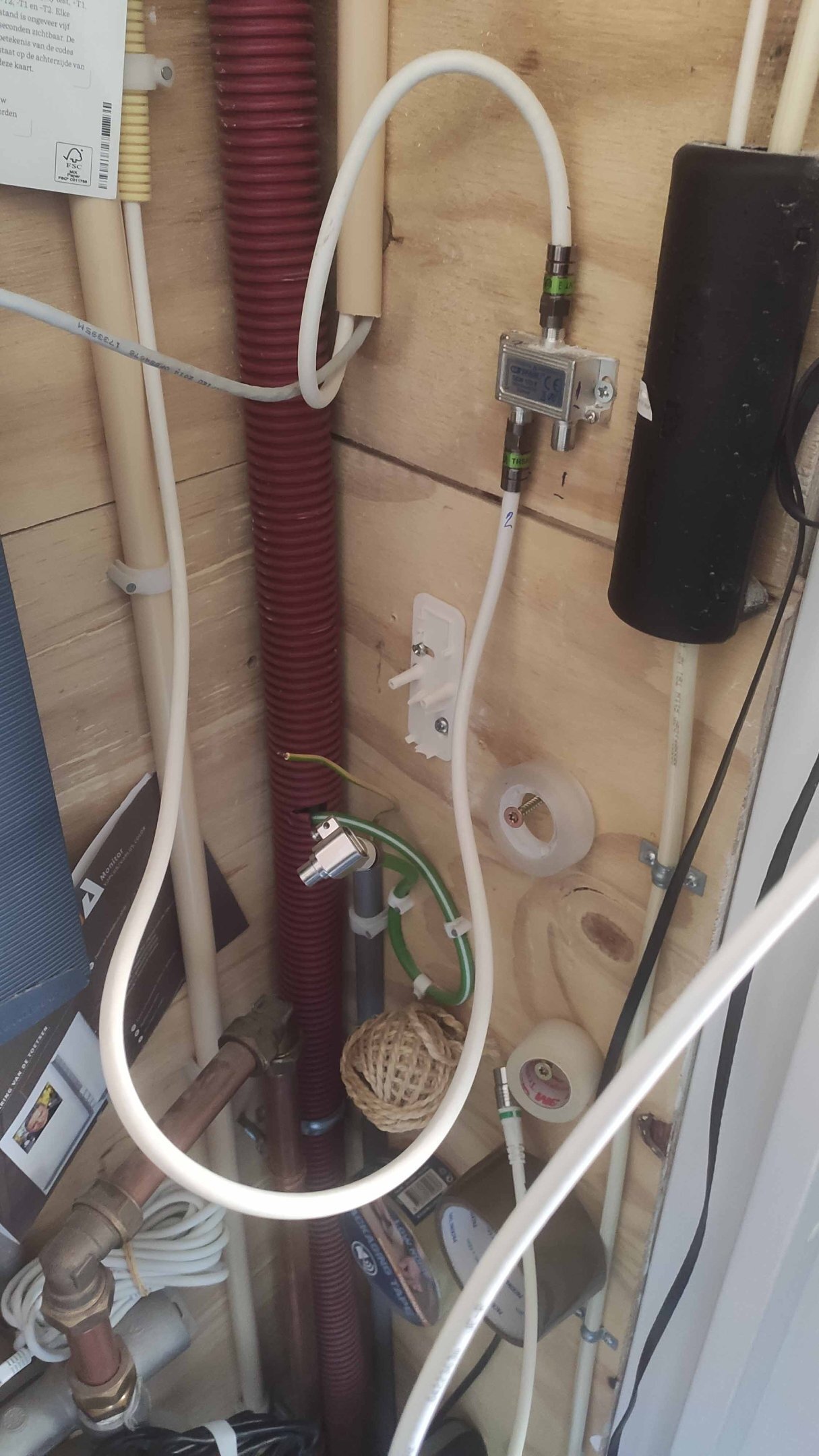

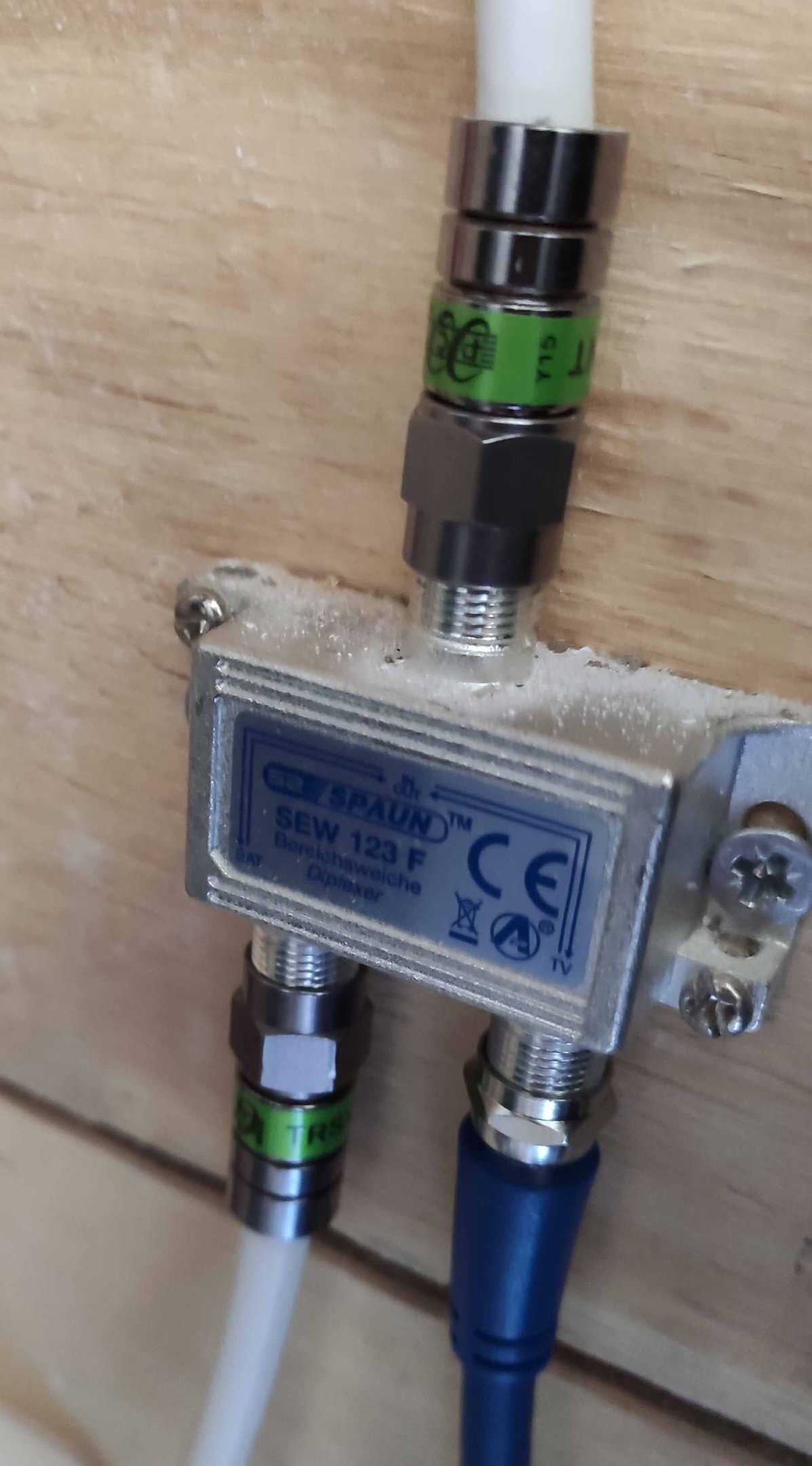

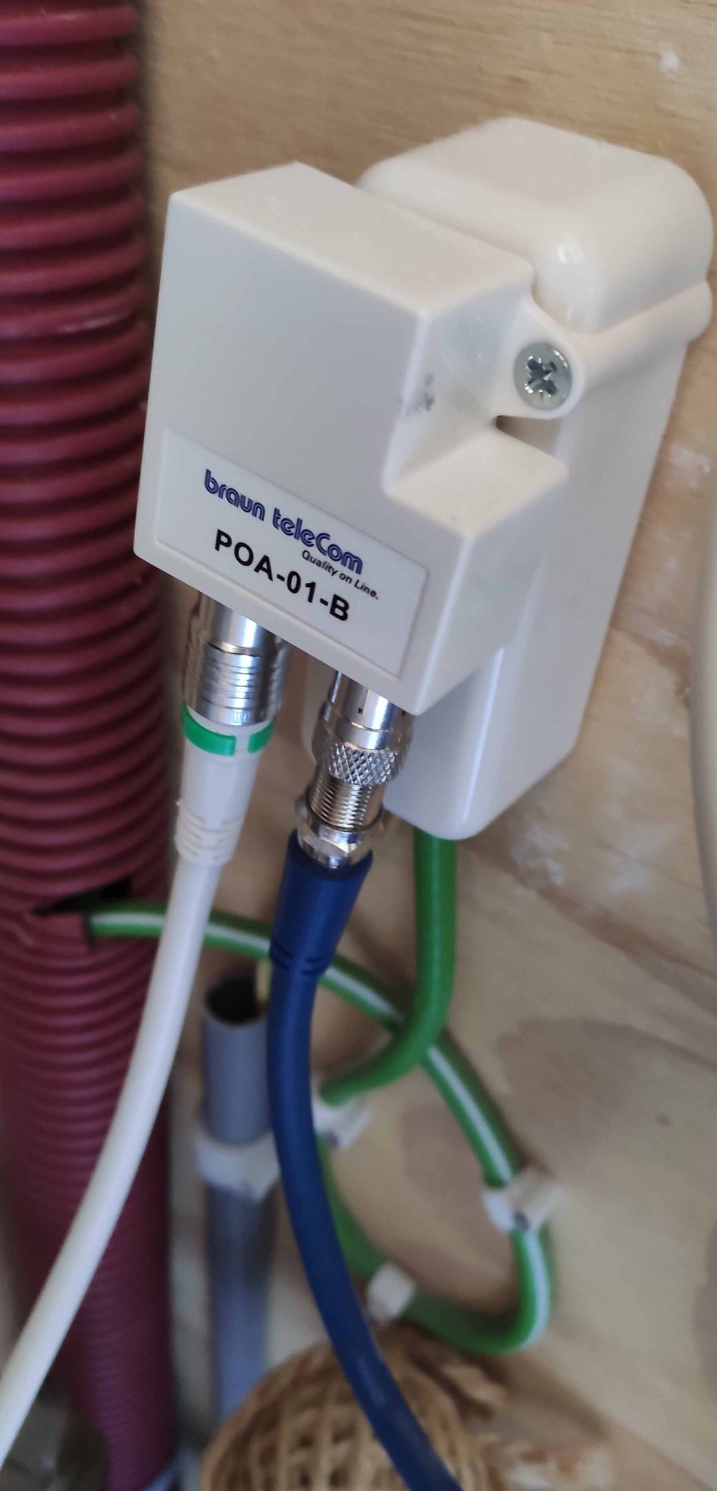

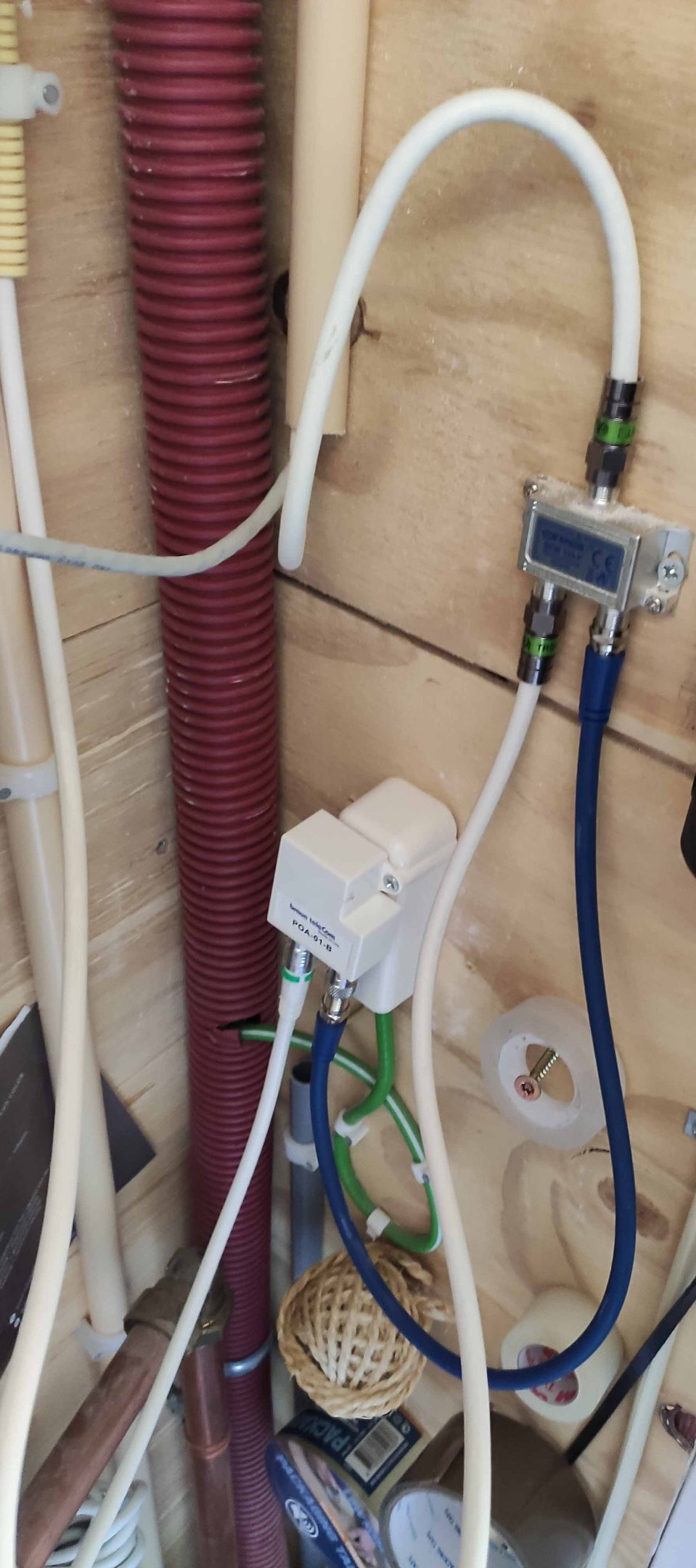

Loek6000 Geplaatst: 20 april 2022 Auteur Geplaatst: 20 april 2022 Zo simpel was dat (niet meer) omdat ik bij het huren van deze woning geen internet had, kwam er een upc medewerker, die heeft het e.e.a. veranderd. 23.5 deed het daarna gewoon wel... Ik stuur hierbij een paar foto's: Op de POA-03-B stekker, gaat de kabel met groene label naar de modem. De blauwe gaat naar SEW 123 F
Loek6000 Geplaatst: 20 april 2022 Auteur Geplaatst: 20 april 2022 Even ter aanvulling: ik weet even niet of ik in deze kast moet zijn of dat er een nieuwe kabel getrokken moet worden naar de huiskamer? Indien zo, dan laat ik het liever, aangezien dat eigenlijk geen mogelijkheid meer is zonder al te veel werk.

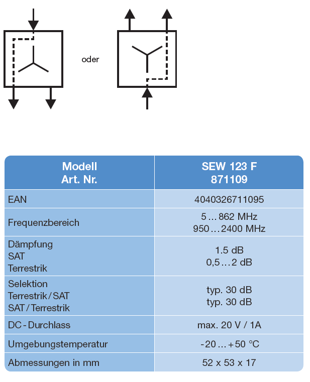

Old Satterhand Geplaatst: 21 april 2022 Geplaatst: 21 april 2022 Op 20-4-2022 om 10:51, Tonskidutch zei: ...tot dat de Installateur van Hertzinger zelf die CAI aansluiting in die goedkope switch eruit haalde in de meterkast... Nou ja het is geen switch, maar een combiner. Het combineert het CAI signaal (0-975 MHz) met het satellietsignaal (980-2150MHz) 18 uren geleden, Loek6000 zei: Even ter aanvulling: ik weet even niet of ik in deze kast moet zijn of dat er een nieuwe kabel getrokken moet worden naar de huiskamer? Indien zo, dan laat ik het liever, aangezien dat eigenlijk geen mogelijkheid meer is zonder al te veel werk. Als je de suggestie van @Tonskidutch wilt uitproberen, dan moet je de blauwe kabel even los nemen.

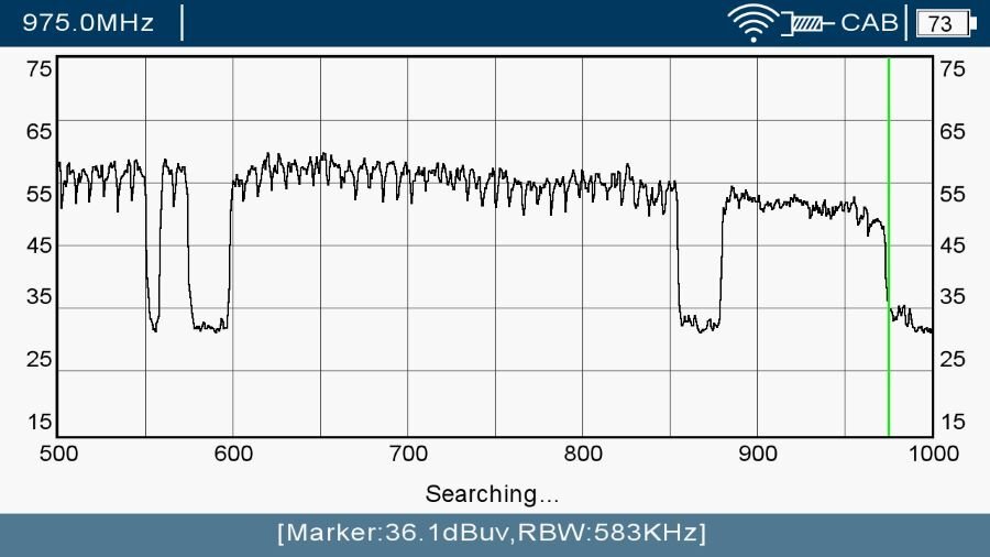

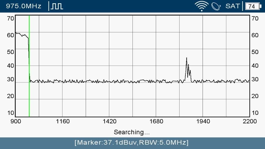

Old Satterhand Geplaatst: 21 april 2022 Geplaatst: 21 april 2022 30 minuten geleden, Codx zei: ...Is het probleem niet dat Ziggo tegenwoordig ook signalen tot 1200 mhz gebruikt voor Giganet Doscis 3.1 in bepaalde gebieden... Het zit er zeker aan te komen, maar hier (regio Rotterdam, GigaNet) nu nog niet. Het meetinstrument gaat maar tot 1000 MHz voor DVB-C metingen, dus nog even gekeken in het SAT bereik.
Codx Geplaatst: 21 april 2022 Geplaatst: 21 april 2022 Ik heb toevallig gisteren hier (regio HE zevenaar) een spectrumview gedaan gezien er recent werkzaamheden aan het netwerk waren maar niks boven de 870 Mhz. Giganet is hier ook nog niet leverbaar, maar dat zegt niks over andere gebieden. SCHOTEL: 1,2 Mtr 50E-55W / 60cm Astra 19/23 / Airspy R2 SDR 24-1800 Mhz RECEIVERS: Dreambox 920 UHD/DM8000/800SE / VU+ Ultimo 4K Sat & Kabel & T2 / Rpi2 ADS-B FlightFeeder IPTV: KPN Glas (AoN) 1 Gbit & IPTV KPN plus+ TV box / Android 4K IPTV box / Kodi & Plex / 100+ TB Storage
Loek6000 Geplaatst: 21 april 2022 Auteur Geplaatst: 21 april 2022 (aangepast) Gevolgd wat hier werd geopperd alleen zonder succes.. Geen enkele kanaal vind hij, met andere instellingen vindt ie maar een deel... Even een tussen vraagje: ik ga ervan uit dat de huiskamer de bovenste aansluiting is? Verder wou ik vragen of deze instellingen nog actueel zijn? zoals eerder hier geplaatst? 21 april 2022 aangepast door Loek6000
Sprietje Geplaatst: 21 april 2022 Geplaatst: 21 april 2022 (aangepast) Ja de huiskamer is de bovenste aansluiting. De ingang van het kabelsignaal loopt tot 862MHz en de ingang van het satellietsignaal begint bij 950MHz. 21 april 2022 aangepast door Sprietje
