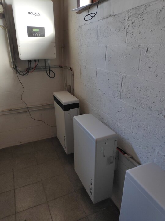

Daarmee ga ik volledig akkoord. Mijn situatie : een warmtepomp die met twee blaasmonden de living verwarmt/koelt en een derde in de keuken. De twee slaapkamers hebben elk een afzonderlijke splitunit, die trouwens alleen in de zomer gebruikt worden om te koelen. Op het dak liggen zonnepanelen en in de garage staan drie batterijen.

7 uren geleden, Coliseo zei:
Kan je wat meer vertellen over die batterijen?
De totale opslagcapaciteit voor de drie batterijen bedraagt 17,4 kWh. Rekeninghoudend met een ontladingsdiepte van 90%, levert dit een bruikbare opslagcapaciteit op van 15.6 kWh.
Op  een zonnige dag zijn die batterijen vol, iets na de middag, terwijl er dan ook een elektrische boiler en soms ook een wasmachine 60° en een droogkast meegedraaid heeft. De warmtepomp werkt bovendien ook van ongeveer 8u tot 23 u en mikt naar een binnentemperatuur van 23-24°. De opstelling naar Zuid-Zuidwest, de goede hellingsgraad van het dak (35°) en het feit dat er op geen enkel moment schaduw valt op de panelen, maakt dat er een optimaal rendement mogelijk is.
De beslissing om naast de panelen (22 aan 340 Wp) ook voor batterijen te gaan, ligt voor de hand : binnenkort worden er hier in België de piekverbruiken per kwartier gemeten, hetgeen een invloed zal hebben op het aan te rekenen tarief voor de hele maand.
De aanschafprijs bedraagt, rekeninghoudend met de voorziene premies ca. 12,5 Keuro, zonder de batterijen ligt die op ongeveer de helft.
