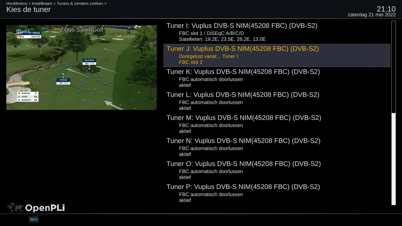

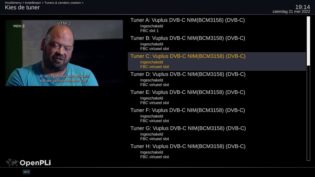

Mathjanssen Geplaatst: 21 mei 2022 Auteur Geplaatst: 21 mei 2022 Ik weet zeker dat welke softcam dan ook, er niks mee te maken heeft. Er zit een DVB- C tuner in en de volgende DVB-S Ik heb het in mijn informatie alleen over opnemen via de sat dus DVB-S In het tuner menu staat de volgende info. Tuner A-H Vuplus DVB-S nim(7376 FBC) Tuner I Vuplus DVB-C nim (TT2L08) (multitype DVN-C/T2) De sat antenne kabel gaat naar de Sat Tuner van de ontvanger. ( Er is 1 in en 1 out aansluiting) MJ
