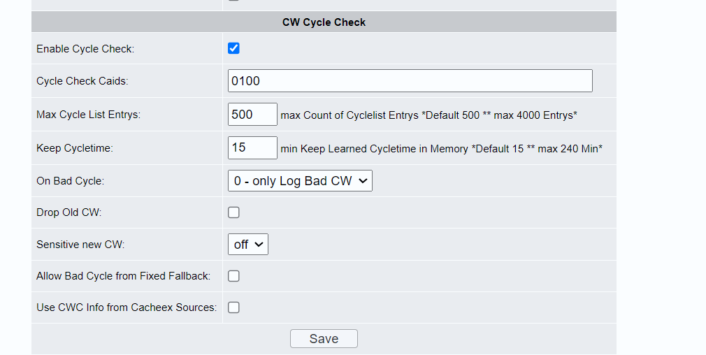

En stel in de oscam webinterface de cw cycle als volgt in:  Dan kun je makkelijker zien of de kaart in de stress raakt.

CW Cycle Check staat inderdaad niet aan als ik dit nakijk in oscam.version
    CW Cycle Check support:                  no
Ik vind de webpagina niet terug waar je het kunt aanzetten ...
Kan je me hierbij helpen?

Na wat googlen dacht ik dat de flag zou staan in global cache settings maar daar vind ik de flag niet terug ...
Nee je moet het mee compilen als het niet in jou oscam zit. In de standaard oscam build zit het volgens mij wel.

Ik heb een build r11711 met CW_CYCLE_CHECK op de cardserver draaien.
Wat verwacht je te zien op het moment dat zenders zwart gaan?

2 uren geleden, pasquenel zei:
Dan is de cwc tijdens het op zwart gaan of terug naar beeld komen niet meer ok... Dus op die manier kun je heel simpel zien of de kaart in de anti-cs raakt zonder dat je CW's moet gaan vergelijken.
Ziet er bijv. zo uit:
cyclecheck [Bad CW Cycle] for: cds2 0100@00006A/5C00/17C0/64:xxxxxxxxxxxxxxxxxxxxxxxxxx from: cds2 -> do nothing
