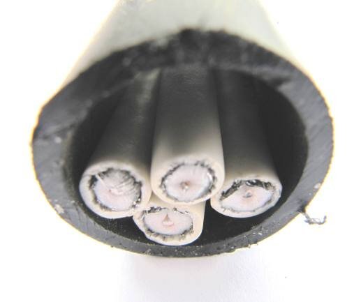

Je kunt gewone coaxkabel in tyleenbuis leggen. Die buis is oersterk en daar steek je met een schep niet doorheen. Je moet aan de uiteinden wel een U-bocht maken zodat er geen water in kan regenen.
Ik heb zelf al 15 jaar 70 meter coax in een tyleenbuis liggen.

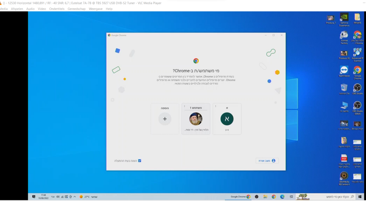

Ik sta op het punt om de spulletjes te bestellen (h-h motor was overigens wel een zoektocht).
Ik lees dat veel feeds uitzenden in 4:2:2.
De tbs 5927 ondersteunt dat.
Maar ze zenden met een BISS codering.
Heeft het dan nog wel zin om te feedhunten?
Ik wil voorkomen dat ik straks alles geïnstalleerd heb en dan ervaar dat er niets te hunten valt.

Steek je licht eens op bij de feedhunters, die "zien" regelmatig Biss gecodeerde feeds.
1 uur terug, GuidoHen zei:
Er is genoeg te zien hoor, veel feeds zijn FTA, sommige versleuteld in Biss en daarvoor circuleren sleutels rond maar er zijn ook een deel wat eigen codering gebruikt, en er zijn feeds die proprietary oplossingen gebruiken zoals newtec.  Beide ga je niet kunnen zien.

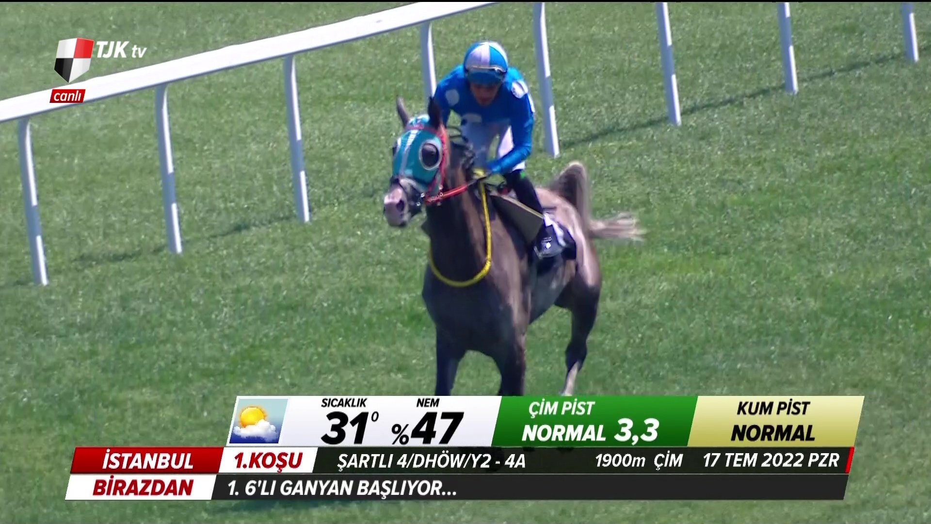

Met een Triax 110 cm zou het geen probleem mogen zijn op 7°E .
De Eutelsat 7b is wel veel zwakker dan de 7c.
Ik heb een vaste Triax 88 cm gericht op 7°E en dit zijn mijn waardes.
De sterkste tp op 7b: 10721 H 22000 3/4   BBC Persian     signaal 93%  kwaliteit 41%
De sterkste tp op 7c: 11678 H 30000 5/6  TJK  tv HD     signaal 97%  kwaliteit 90%
De kwaliteit is wel belangrijker dan de signaalsterkte !
