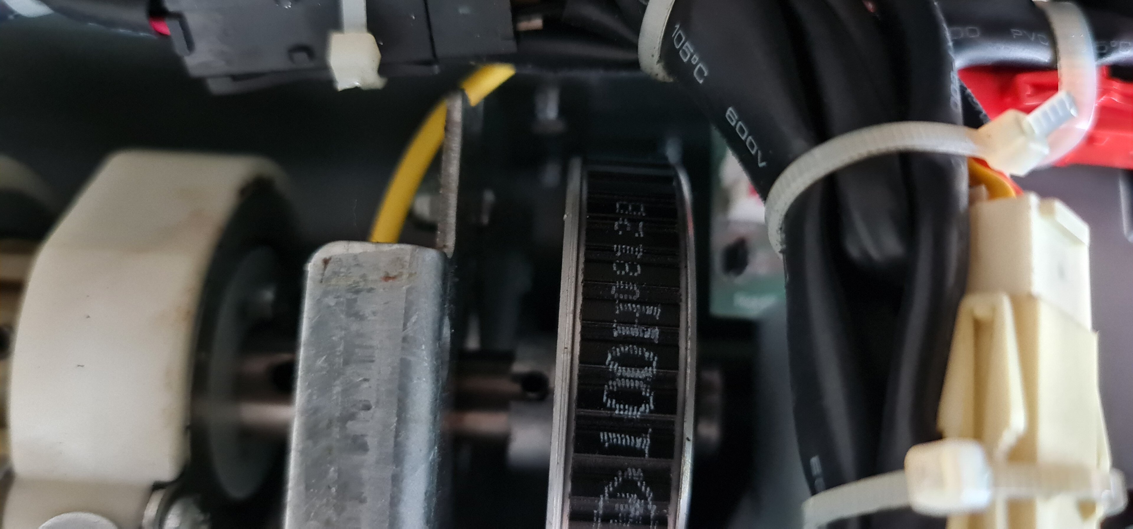

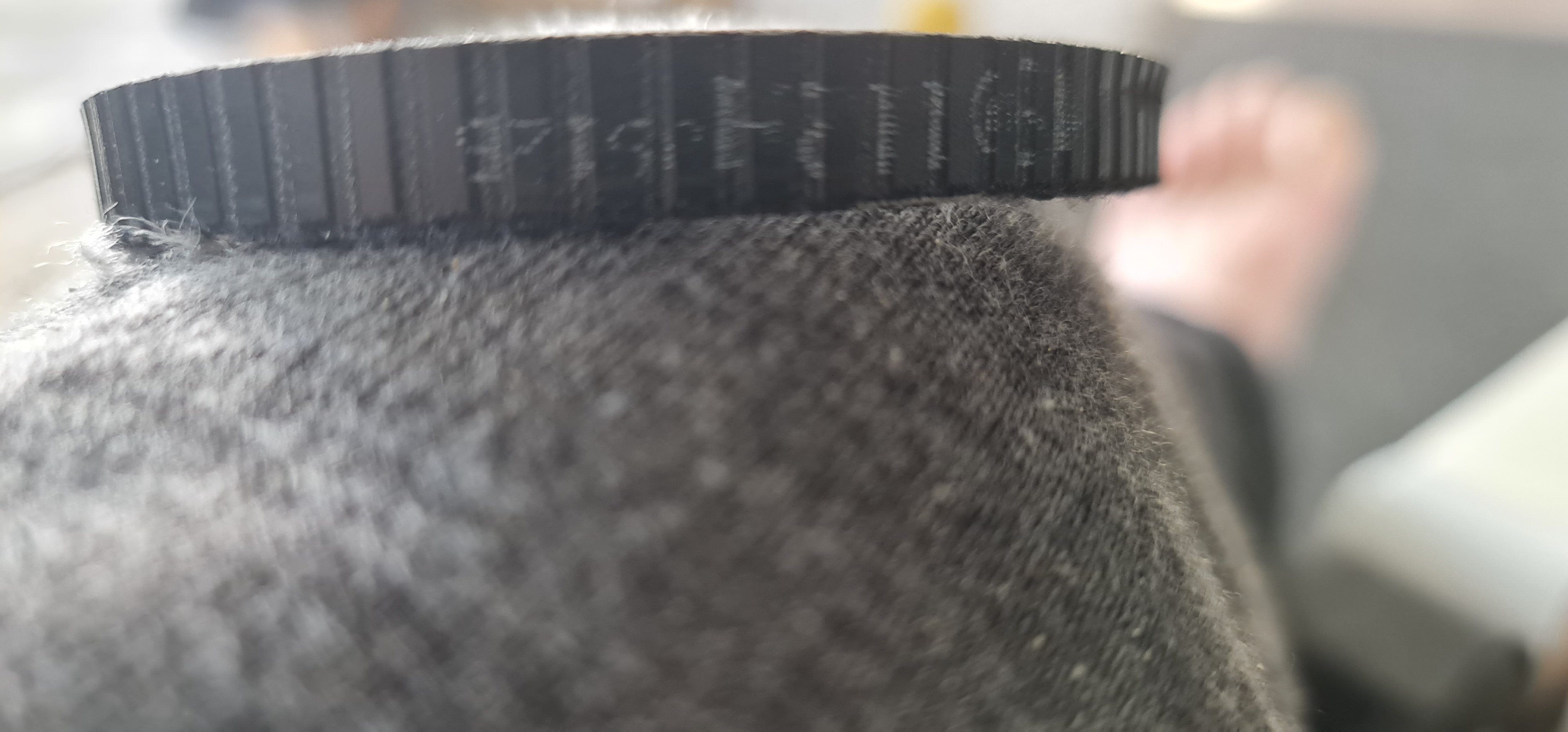

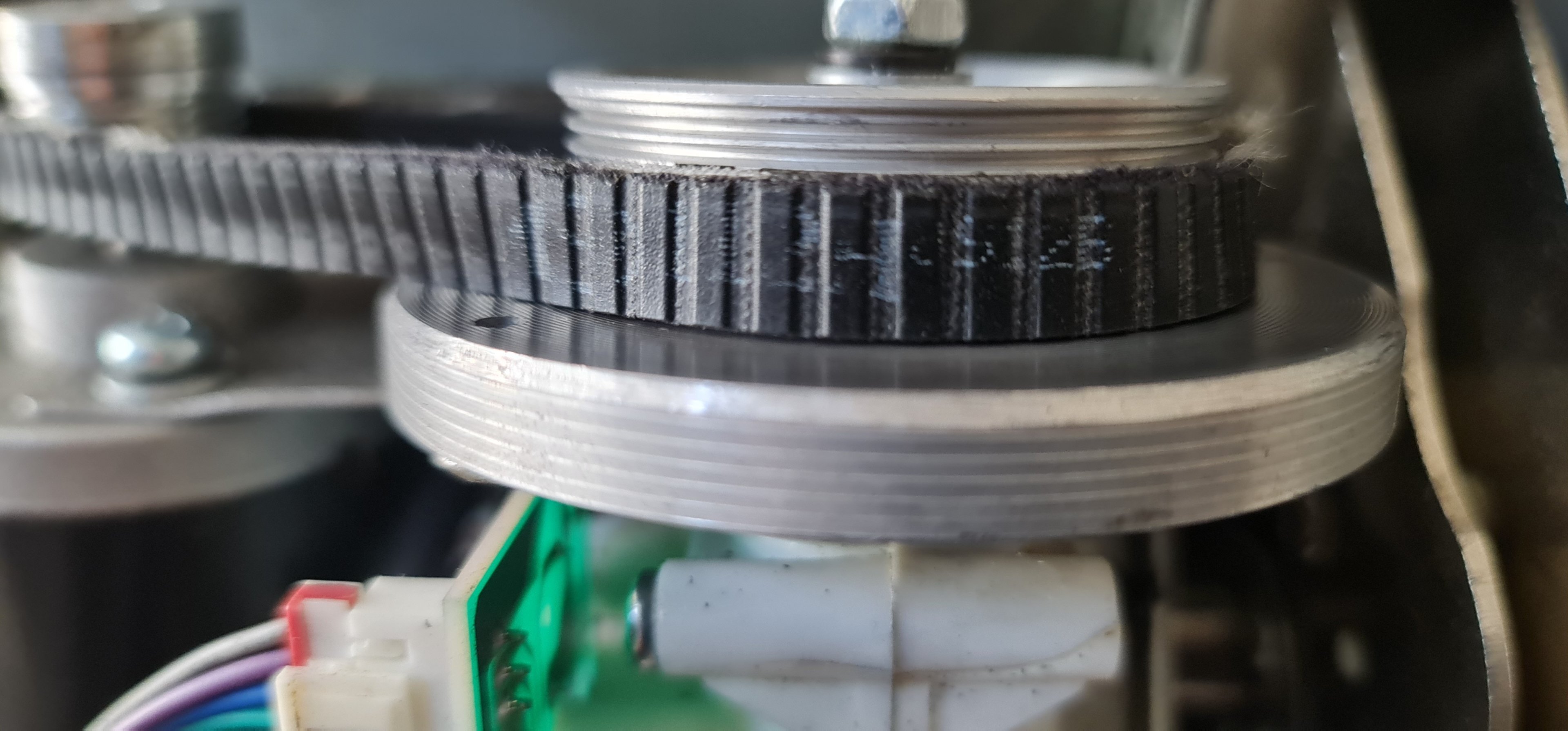

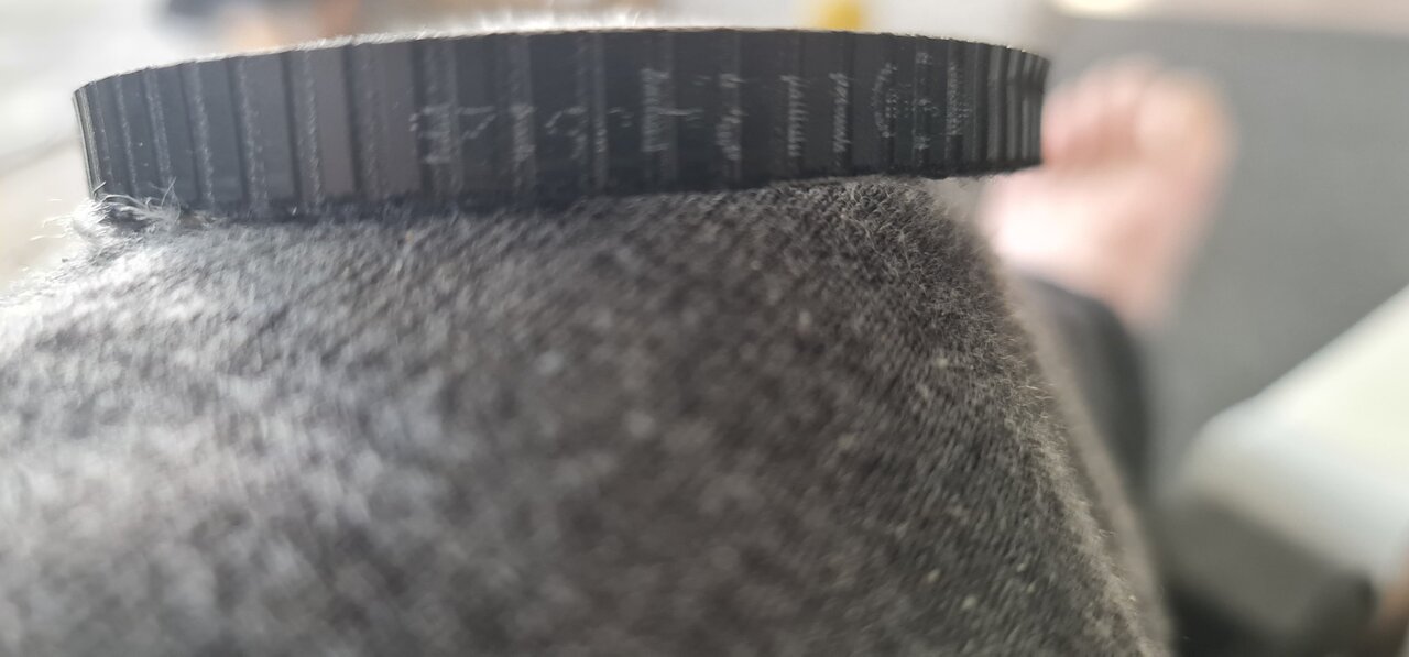

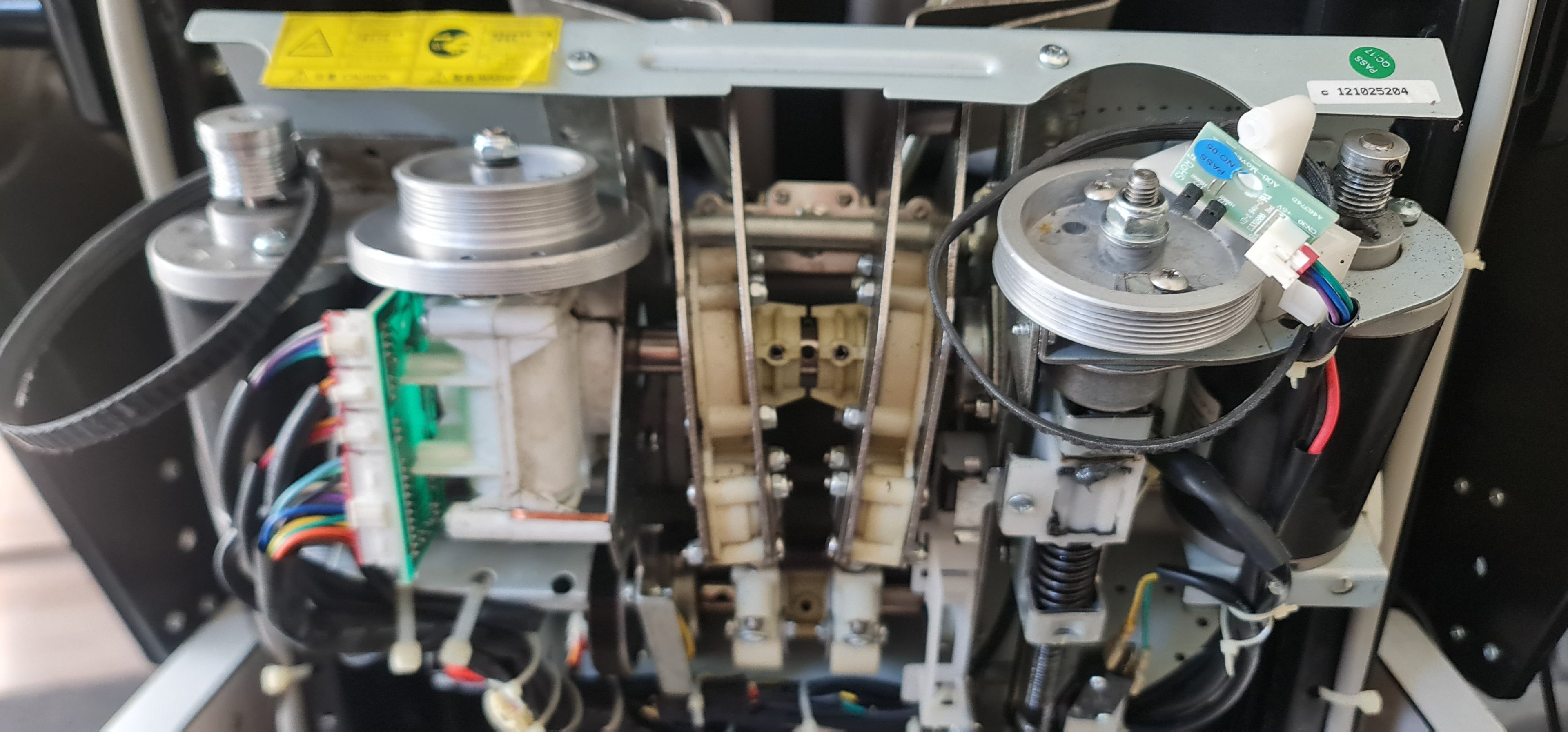

Type is Multiriem
Het vlak waar mee word aangedreven is type multiriem , de “tanden” zitten aan de buitenzijde en hebben geen nut in dit geval .
edit : lijkt wel of een tandriem binnenste buiten was gemonteerd bij gebrek aan de juiste multiriem .

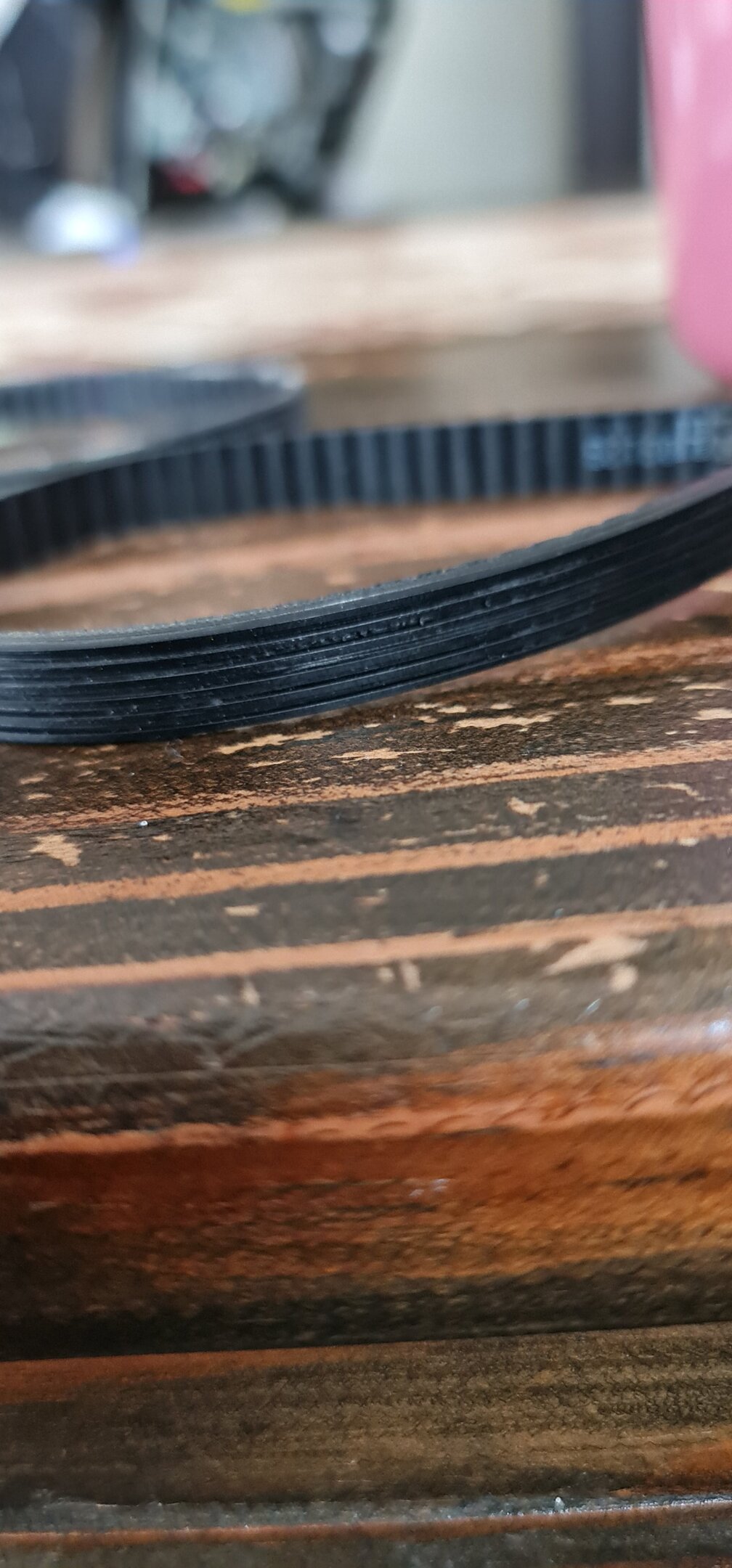

@Plexter22 Zitten er wel langsgroeven in die riem ? Foto ?
aangepast door trust
5 uren geleden, Old Satterhand zei:
Of getande riem.
Nee, dat is geen getande riem. Dan moeten de tanden aan de binnenzijde zitten. Hier zitten uitsparingen aan de buitenzijde van de riem en die dienen er enkel voor dat de riem beter kan buigen over poelies met een kleine diameter. Het is gewoon een multiriem.
18 uren geleden, trust zei:
Juiste conclusie, er heeft iemand een behoorlijk versleten getande riem andersom op de poelies gezet.
Dat gaat natuurlijk slijten en zo kwamen die groeven er in. Maar dan komt ook de speling en gaat de zaak slippen.
Multiriemen met tanden (of inkepingen) ken ik niet, maar ze liggen kennelijk in de Spaanse bouwmarkten, naast de waterantennes.😁

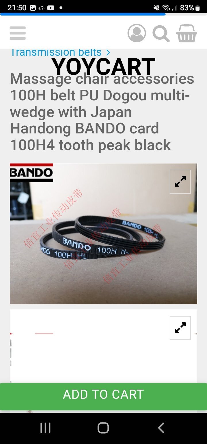

Op 11-7-2022 om 20:23, Plexter22 zei:
Wie weet een adres waar ik zulke V snaartjes kan kopen moeilijk te vinden lengte 29cm  hoog 9mm
 Alvast dankhe

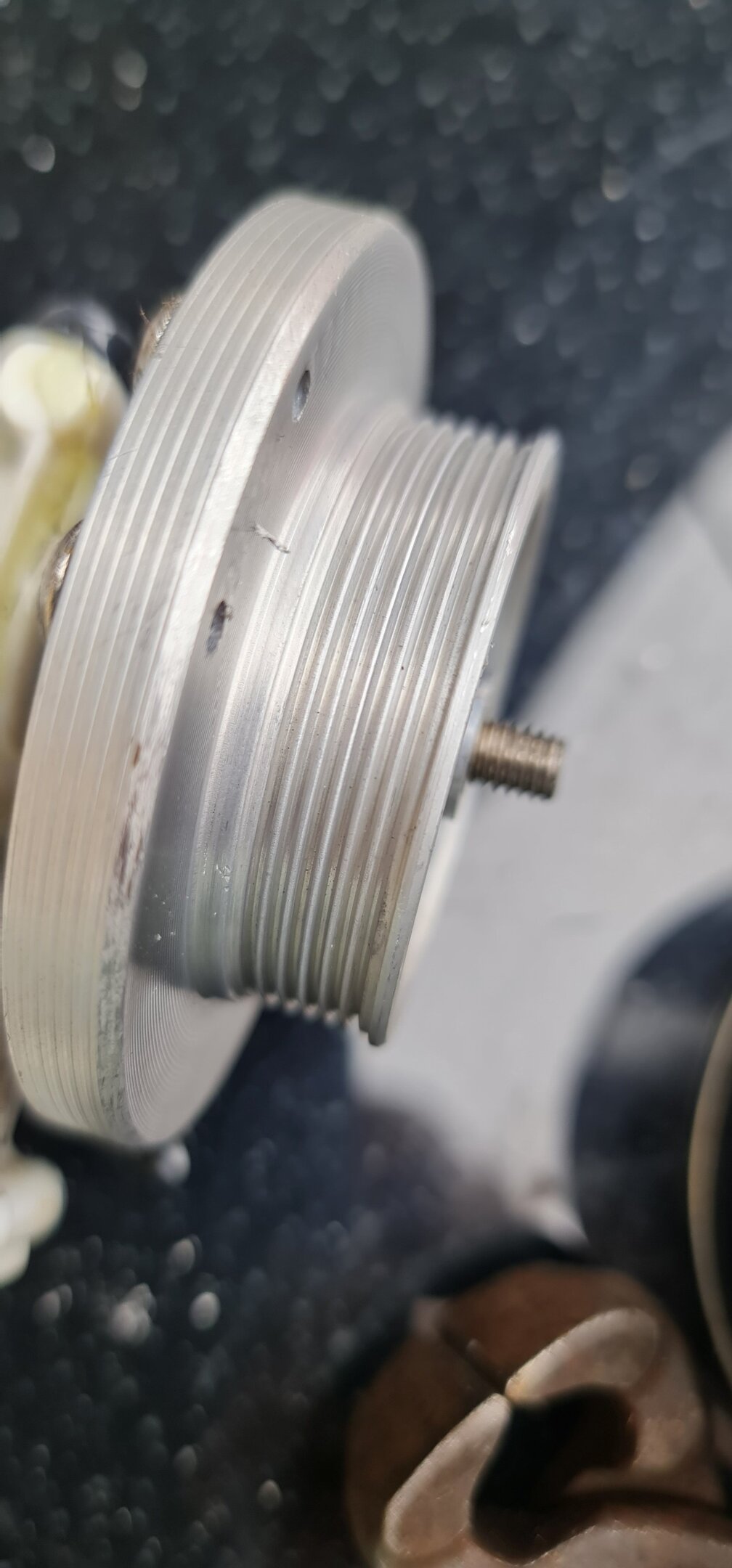

Daar ik vermoed dat die riemen niet origineel zijn , zal de maat die jij opgeeft wss niet kloppen . Wat is de breedtemaat van de wielen en hoeveel groeven hebben die ?
  • 2 weken later...
  • Moderator

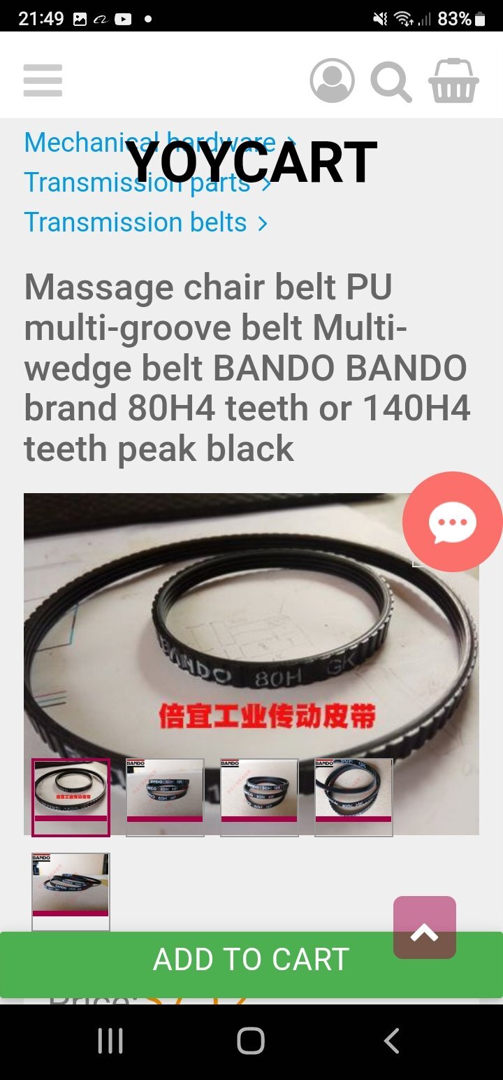

Probeer het eens bij een autozaak of een zaak waar ze brommobielen verkopen. Daar worden ze gebruikt als distributie of aandrijfriem.
Mischien hebben zij de goede maat.
