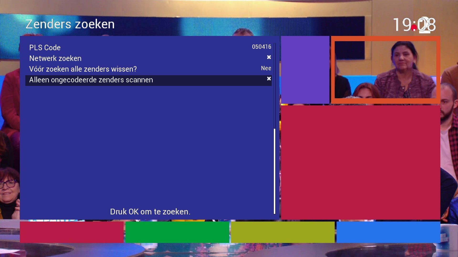

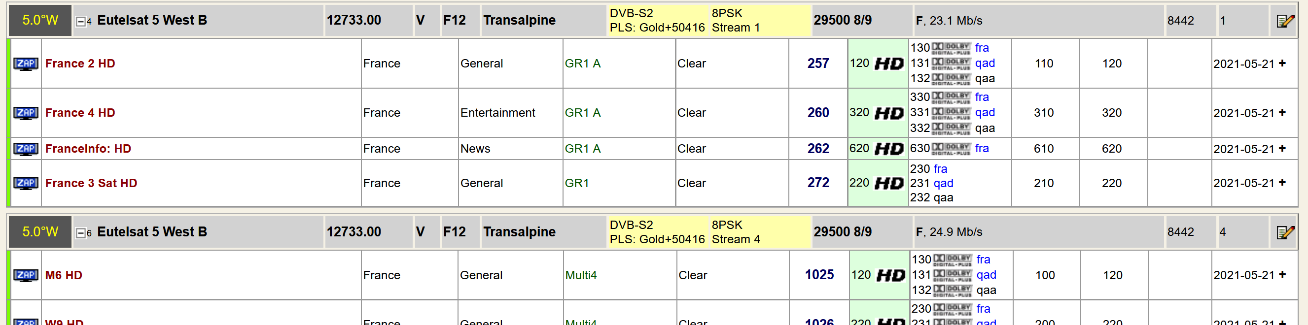

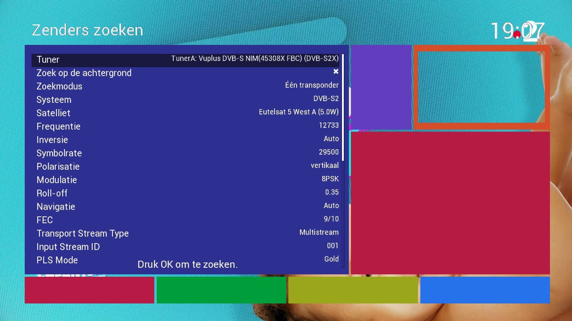

In dat geval kan je naar de Italiaanse en Franse  DVB-T feeds kijken op 5 west FTA.
Bijvoorbeeld op deze transponder
Transport stream type !"multistream selecteren"
Daarna verder naar beneden scrollen voor de 2e invoer pagina.
O, wat eigenaardig. Dat wist ik niet. Dan heb ik dus eigenlijk helemaal geen CAM+kaart meer nodig voor Frankrijk?
TF1 zit daar ook gewoon?

Jawel, ook TF1.

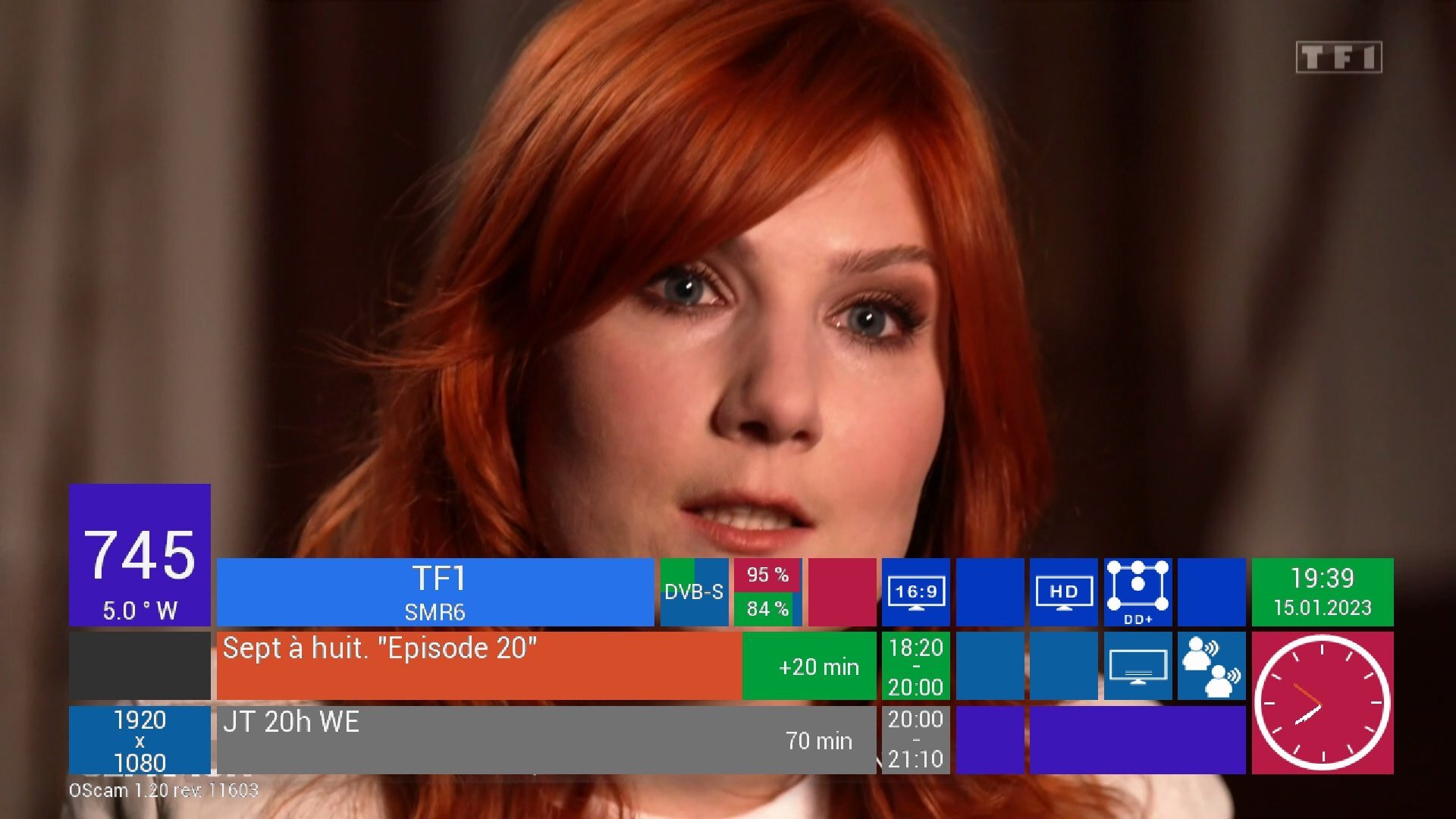

Je kunt die Fransat kaart ook gewoon in de interne kaartlezer gebruiken. De voor Oscam benodigde configuratie en één aes key is al jaren publiek en zo te vinden op Franse sites. Geen CI module nodig.

Dit draadje gaat over problemen met een een Fransat CI+  module. Met een Vu+ heb je die hele module niet nodig.  Op Franse fora zijn meldingen van Oscam gebruikers die een verlopen PC6 omwisselen voor een PC7 kaart en gewoon verder kijken zonder enige aanpassing. Uiteraard alleen de TNT zenders, geen betaalde premium kanalen.
