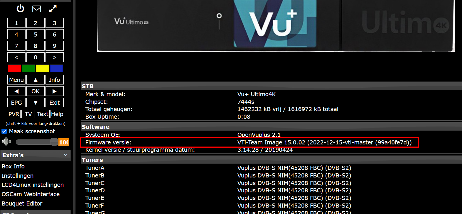

Kun je mij vertellen welke software?  Ik heb de box al een aantal malen ge-uodate, maar dit verschijnsel heb ik al zo lang ik mij kan heugen.

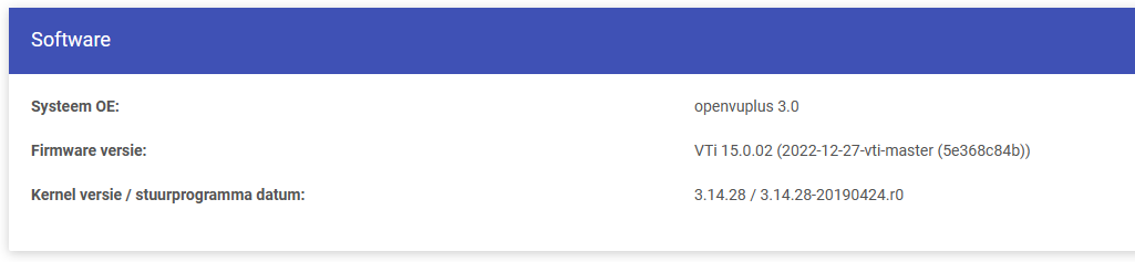

volgens mij heb je geen courante update geladen
kijk maar naar het versie nummer
dat moet zijn 15.0.02  van 15 december 2022
dus afstandbediening,
blauw groen groen drukken
aangepast door Tonskidutch
blauw groen groen

Op 12-8-2023 om 10:19, Tonskidutch zei:
haaa, je hebt gelijk.... ff gedaan, maar dat gaf natuurlijk geen oplossing.

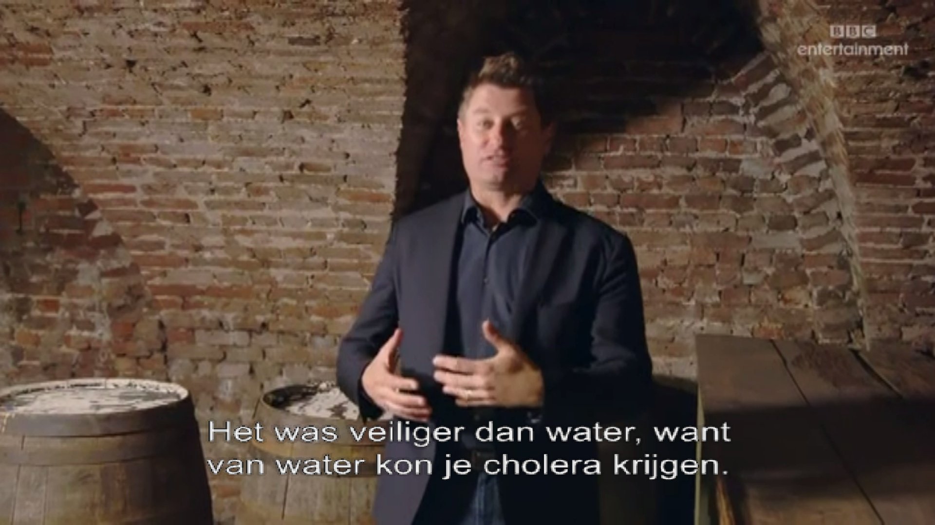

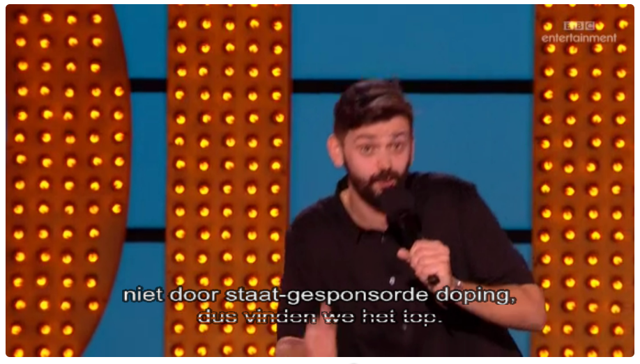

1 regel is prima, maar bij 2 regels gaat de onderste fout, twee blanke regeltjes ertussenin.

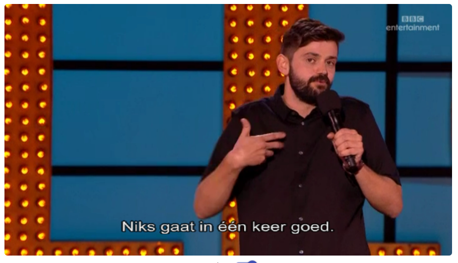

Ik kan de klacht niet reproduceren, bij mij blijven de ondertitels correct weergegeven.

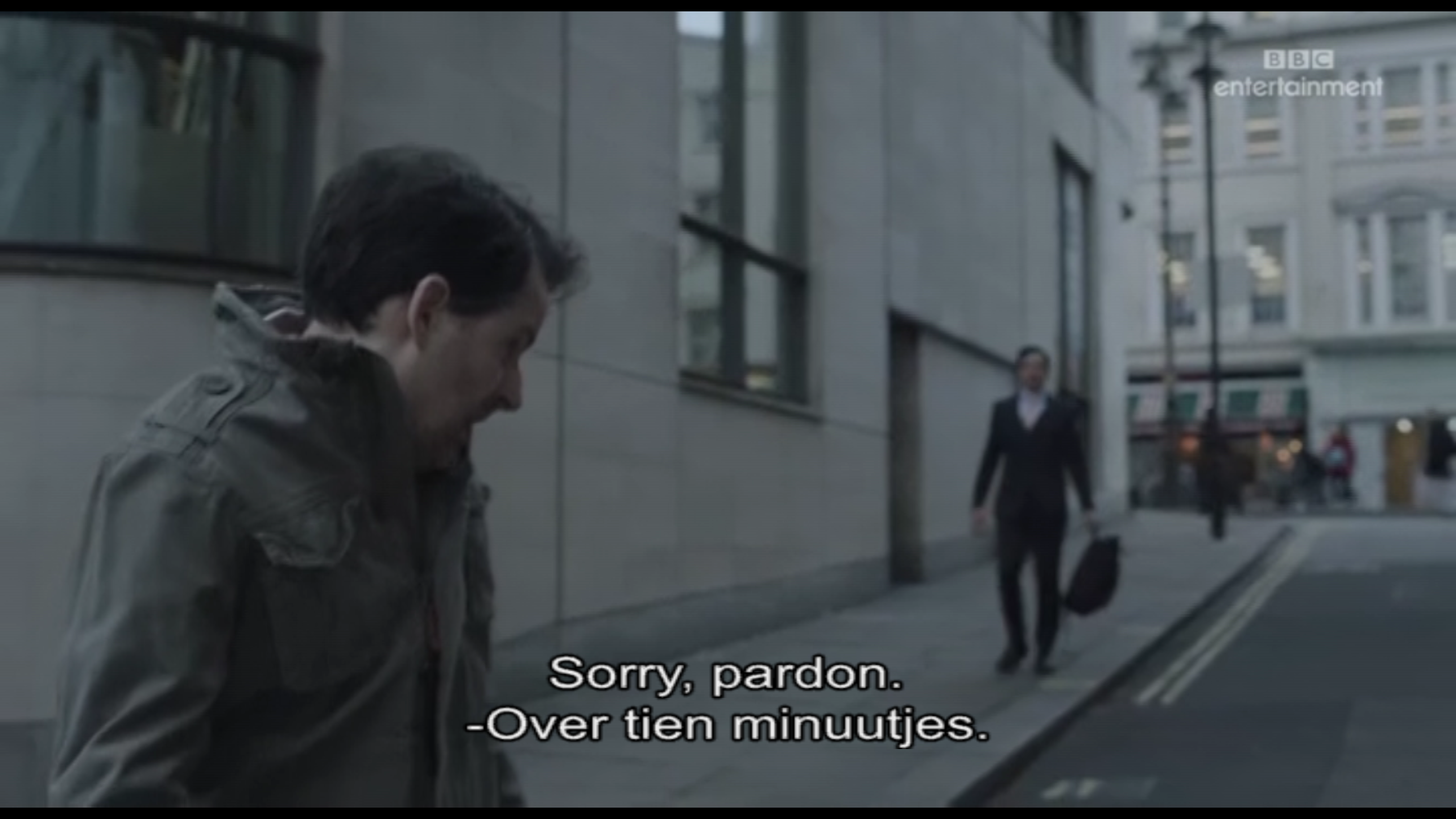

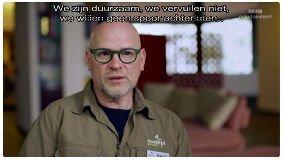

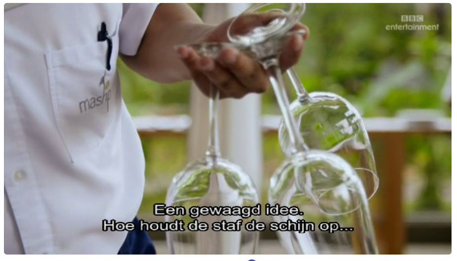

Voor Joker55:
Het zijn dus geen zwarte lijntjes, zoals iemand eerder zei, de lijntjes lijken mij transparant, dat zie je duidelijk aan die laatste scresnhot, waar je het oranje van de achtergrond erdoor ziet ("Night at the Apollo" lijkt me dit).
Dit zijn DVB ondertitels, dit probleem heb ik niet, maar ik kijk zelden naar zenders die dat gebruiken, en bij sommige zenders kun je kiezen (bij BBC One, Two, Four etc. kan ik kiezen tussen DVB en teletekst, ik geef de voorkeur aan teletekst met een mooi lettertype).
Bij BBC Entertainment heb je die optie niet, maar het is volgens mij wel de software in de ontvanger die dat doet.
Ik vraag mij af, heb je al eens de SKIN veranderd van je VTI?
En gebruik je die Second Infobar?
En misschien ook eens proberen om de positie van die ondertitels te veranderen?
Als je in VTI op de gele knop drukt, kun je naar het Subtitle Quickmenu, en daar krijg je opties om de transparantie, en ook de positie aan te zetten, en de transparency.
Ik vermoed als je de background transparency op No transparency zet, hij die achtergrond er niet meer zal laten doorkomen.

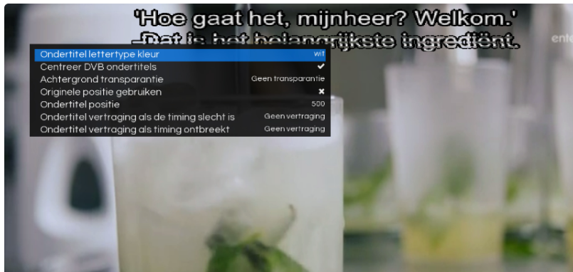

Ik heb eens wat zitten spelen in dit menu, maar maakt niet zo veel uit.
dit beeld is met onderstaande instellingen.
HUMAX iCord is vervangen door de VU+  4k SOLO,
IK BEN ERUIT  !!
Hé, hé.........uiteindelijk zat het hem toch in dit menu.....
Ik heb de centrering uit gezet, en opeens waren de ondertitels goed.  Om zeker te zijn, weer aan gezet, en bam, weer de strepen erdoor in de onderste lijn, dus eea was reproduceerbaar.
Gewoon centrering uit zetten.........   hahaaaa  Geweldig.
Bedankt @zzzzzz     voor de schop in de goede richting !!

Ik heb het eventjes getest, als ik "Center Subtitles" aanzet, doet hij ook die strepen, dus dat moet een bug in VTI zijn.

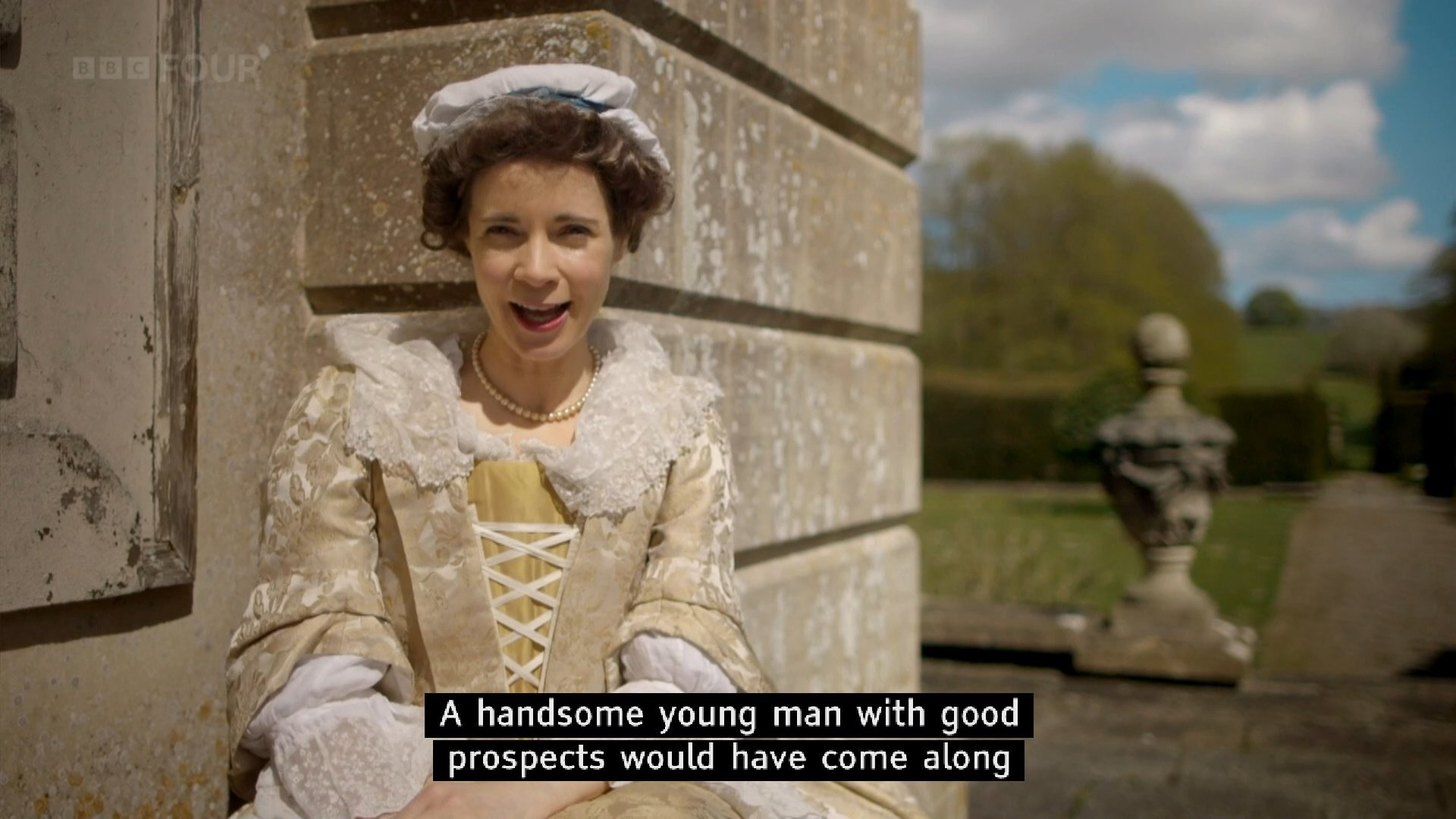

Hier een voorbeeldje van als je kunt kiezen.

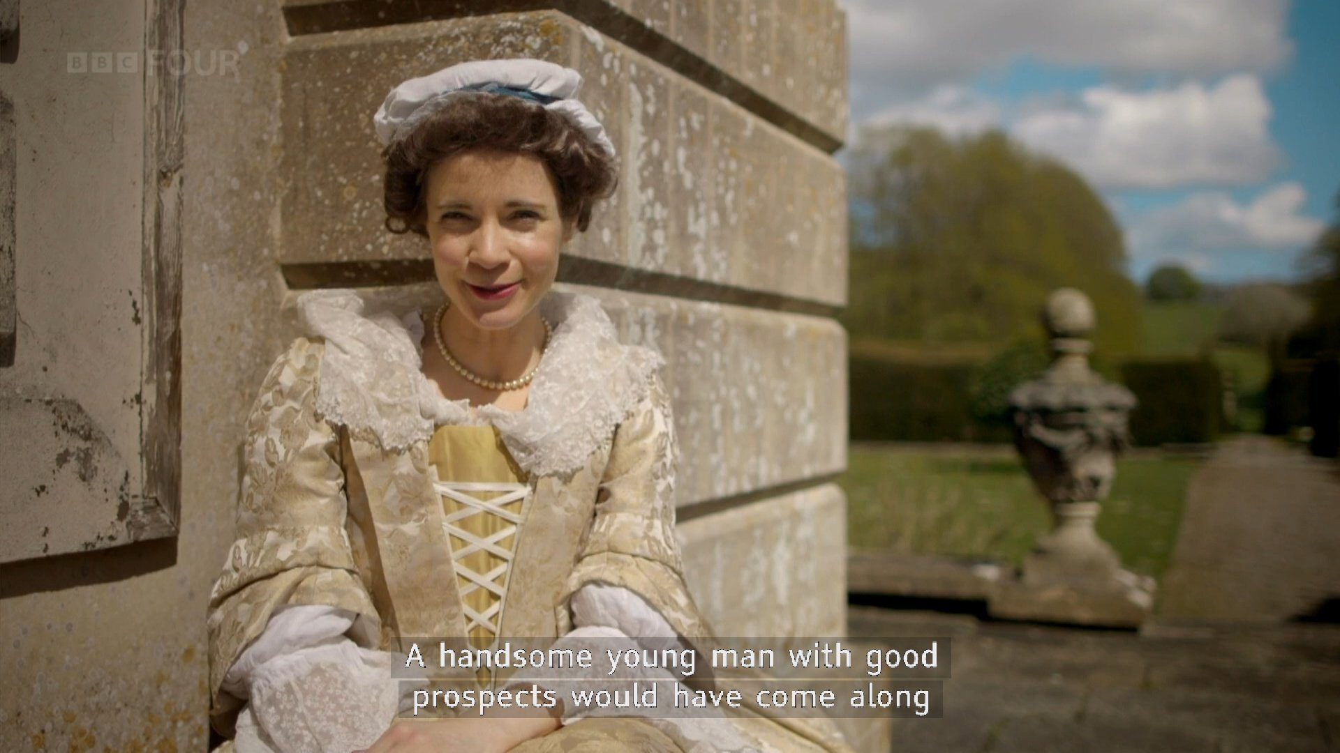

1 keer DVB ondertiteling zonder transparantie bij BBC Four opname, dan krijg je die zwarte achtergrond die heel veel bedekt.

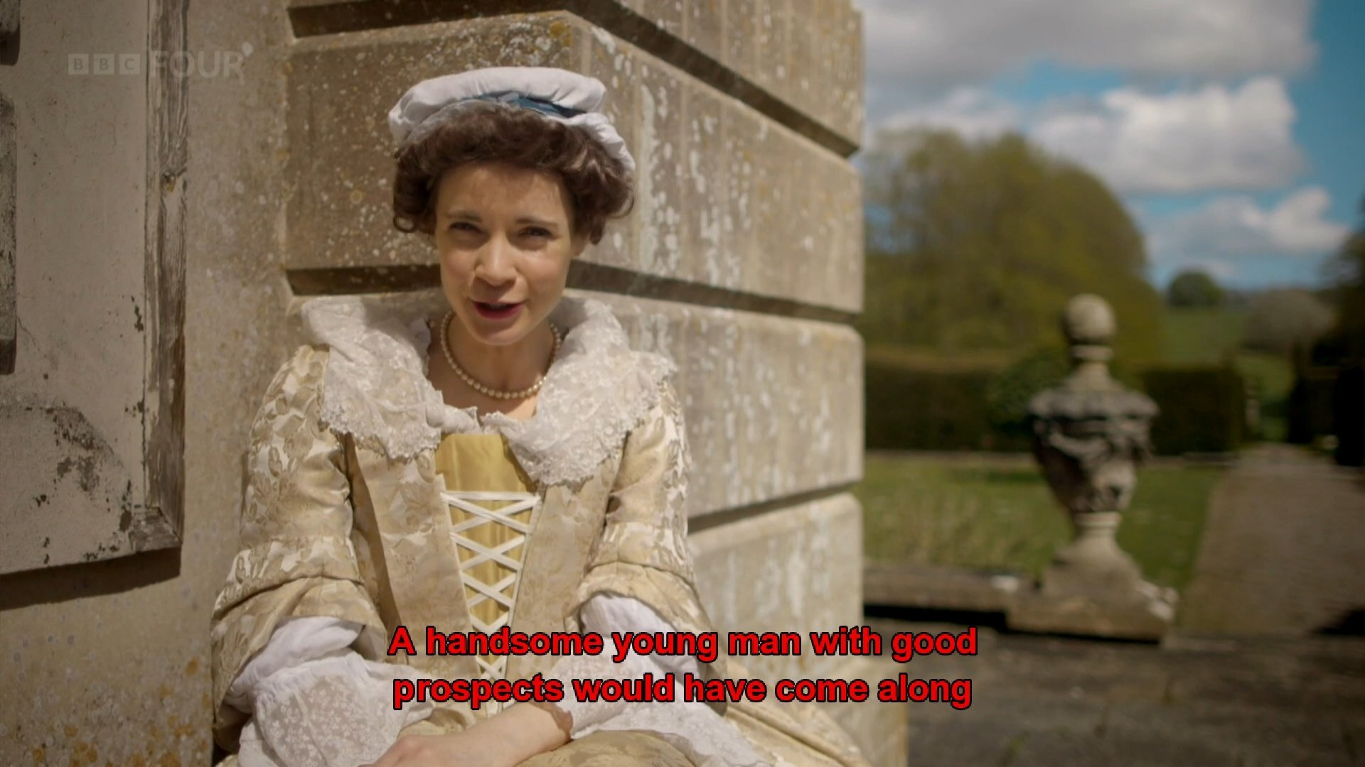

1 keer DVB ondertiteling met 80% transparantie

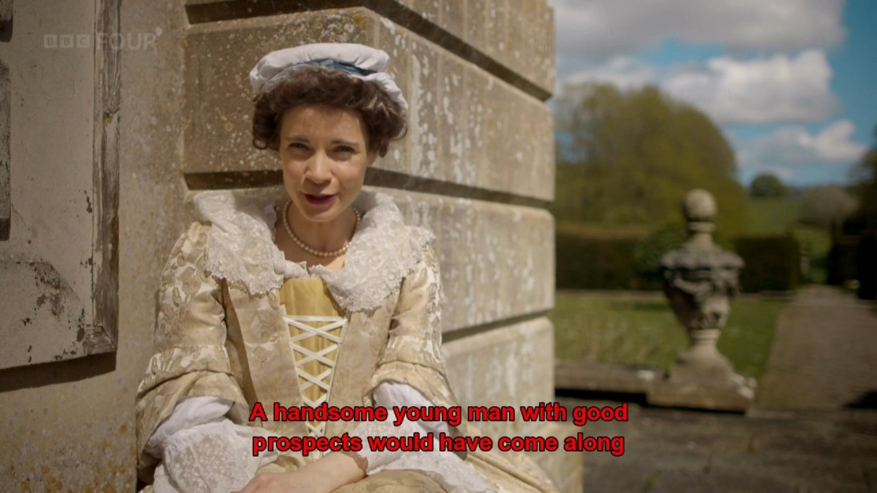

1 keer Teletekst ondertiteling met een leuk lettertype (lettergrootte is natuurlijk in te stellen).
