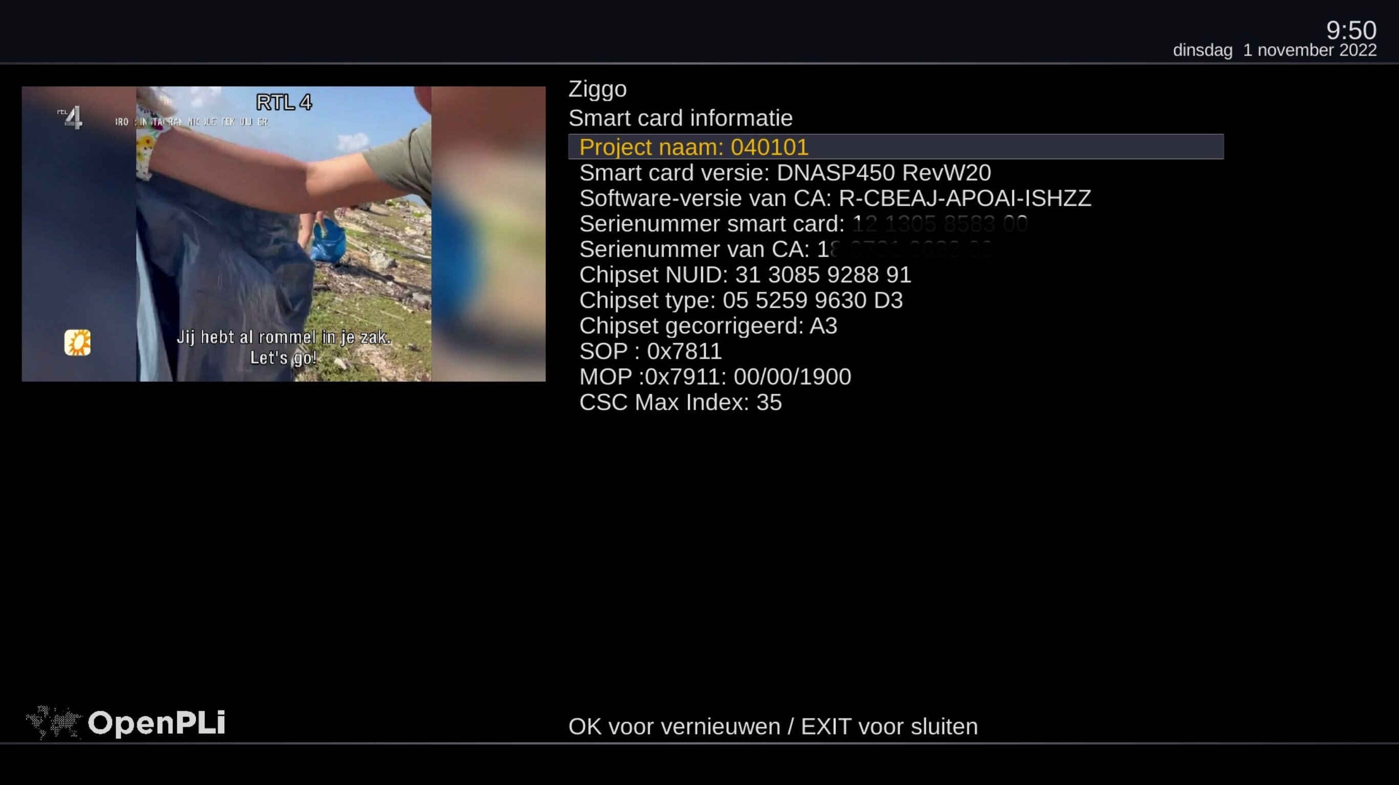

Tonskidutch Geplaatst: 1 november 2022 Geplaatst: 1 november 2022 3 uren geleden, Mimisiku zei: komt dat SOP,MOP-verhaal niet voor wat voor verhaal??? kom hier wel vaker om tijdens het lezen iets te leren Running To The Sea Röyskopp, Susanne Sundför

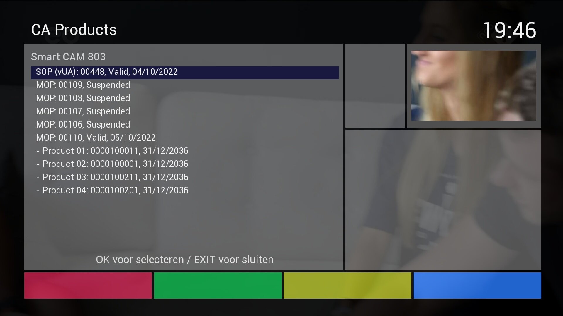

Mimisiku Geplaatst: 1 november 2022 Geplaatst: 1 november 2022 MOP is Management OPerator. Laten we zeggen grofweg wat we kennen als CAID waarop de kaart reageren moet voor de EMM... SOP de vUA van de kaart... Eenvoudig gezegd.... 1 Afscheid….. Nog een paar maandjes te gaan…

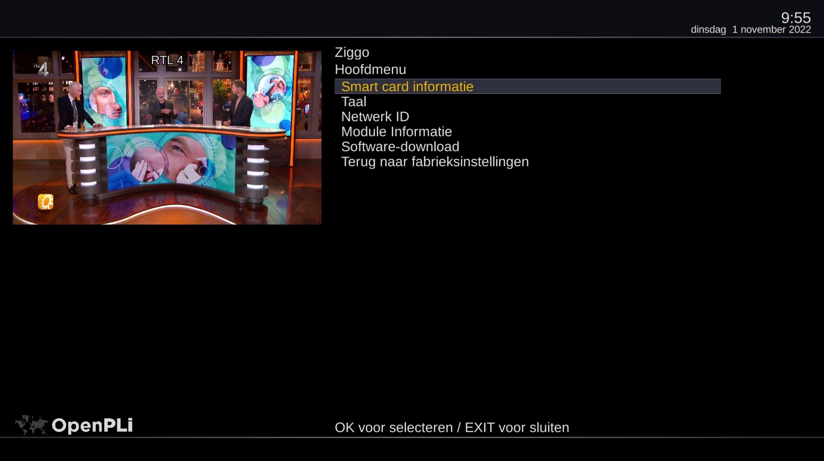

John van Dreumel Geplaatst: 1 november 2022 Geplaatst: 1 november 2022 Hier een screenshot van de huidige status. Er is nergens extra info te krijgen wanneer je op eender welk detail op ok drukt. Volgens mij is er nog niet gebeld met Ziggo. Er is zoveel te vragen dat ik het tóch eerst zelf probeer uit te zoeken. Dat is ook verrekte leerzaam. Mijn boxen zijn allemaal powered by PLi.
Codx Geplaatst: 1 november 2022 Geplaatst: 1 november 2022 (aangepast) ter info NUID (nagra unique id) en Chipset type zijn ook herleidbaar 1 november 2022 aangepast door Codx SCHOTEL: 1,2 Mtr 50E-55W / 60cm Astra 19/23 / Airspy R2 SDR 24-1800 Mhz RECEIVERS: Dreambox 920 UHD/DM8000/800SE / VU+ Ultimo 4K Sat & Kabel & T2 / Rpi2 ADS-B FlightFeeder IPTV: KPN Glas (AoN) 1 Gbit & IPTV KPN plus+ TV box / Android 4K IPTV box / Kodi & Plex / 100+ TB Storage
Codx Geplaatst: 1 november 2022 Geplaatst: 1 november 2022 4 uren geleden, Mimisiku zei: Niet direct.. Zoals ik schreef heb ik beide (de Irdeto en de Nagra) en op die Nagra komt dat SOP,MOP-verhaal niet voor.. Het is dus wel degelijk een nieuwere Nagra module met andere firmware… Ja maar ze hebben al jaren nieuwere modules die CAK7 doen. Je kunt dit zien aan de kaart, als die ROM 110 aangeeft draait die nog in cak6 module. SCHOTEL: 1,2 Mtr 50E-55W / 60cm Astra 19/23 / Airspy R2 SDR 24-1800 Mhz RECEIVERS: Dreambox 920 UHD/DM8000/800SE / VU+ Ultimo 4K Sat & Kabel & T2 / Rpi2 ADS-B FlightFeeder IPTV: KPN Glas (AoN) 1 Gbit & IPTV KPN plus+ TV box / Android 4K IPTV box / Kodi & Plex / 100+ TB Storage

sattv4iedereen Geplaatst: 1 november 2022 Geplaatst: 1 november 2022 aan t.s. ik zou ook de barcode onleesbaar maken. ik kan met mijn qr lezer op mijn smartphone perfect de 2 barcodes uitlezen. Ontvangst van de astra 3 satelliet met een selfsat h50D via de vu zero 4K.cd multiroom pakket met mz 102 en een vu uno 4k dvb-c fbc tuner met ci+ tv met een kaartje( telenet ). Gigablue bijgekomen voor sat en kabel.Informatie die ik geef, gaat over de Belgische situatie, tenzij anders vermeld|

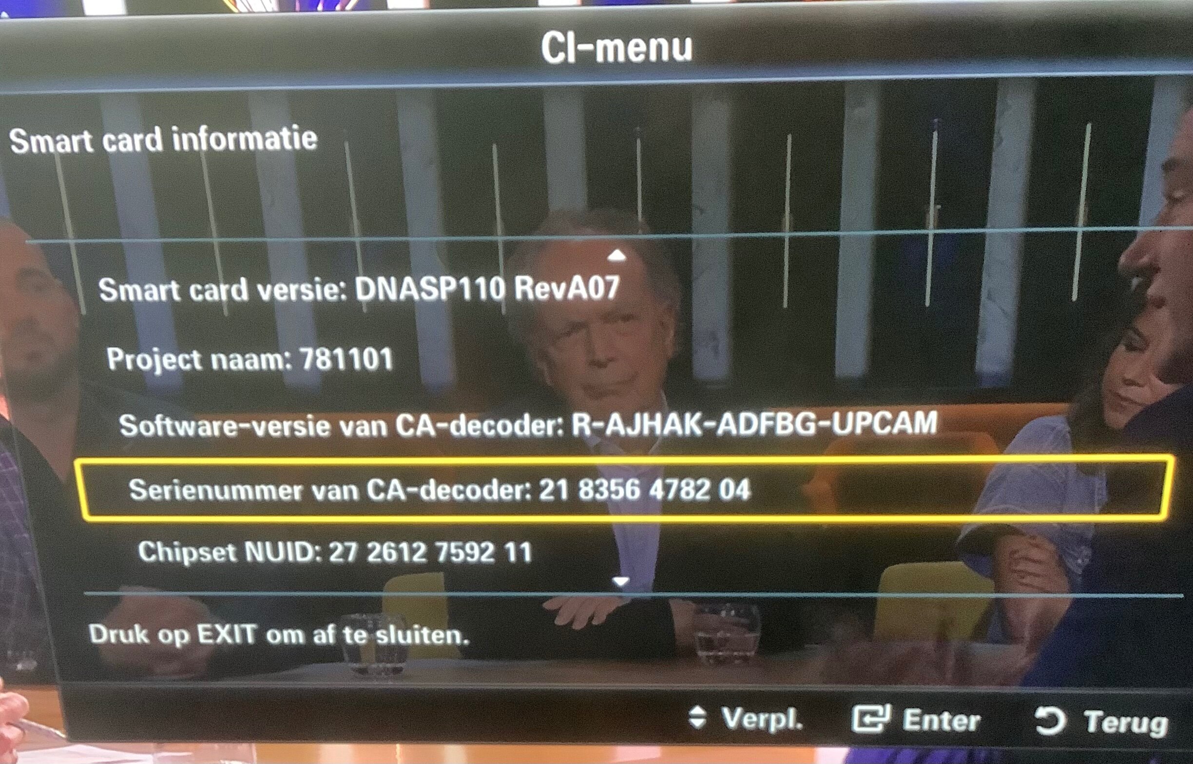

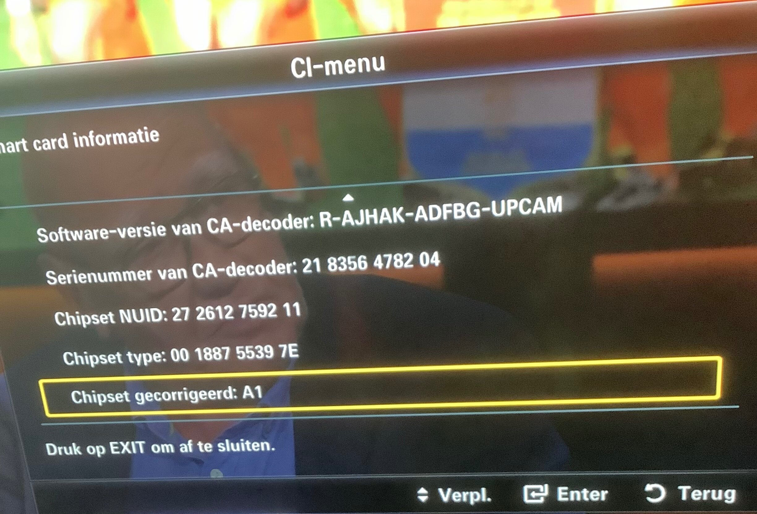

Mimisiku Geplaatst: 1 november 2022 Geplaatst: 1 november 2022 (aangepast) Ik heb de CI+ van Ziggo even in de TeeVee gestoken en ik krijg dit…Dus nog een Nagra CAK6.. Dit geeft bijvoorbeeld een CAM803 (ook Nagra) 1 november 2022 aangepast door Mimisiku Afscheid….. Nog een paar maandjes te gaan…

Mimisiku Geplaatst: 1 november 2022 Geplaatst: 1 november 2022 Nadeel is inderdaad dat je met die Nagra CI geen tiers ziet.. Je hebt dus geen zicht op je pakket… De zender doet het of doet het niet…. Afscheid….. Nog een paar maandjes te gaan…
Codx Geplaatst: 1 november 2022 Geplaatst: 1 november 2022 (aangepast) 5 uren geleden, Mimisiku zei: Ik heb de CI+ van Ziggo even in de TeeVee gestoken en ik krijg dit…Dus nog een Nagra CAK6.. Kan ook een 6.3 zijn want je hebt wel een NUID maar misschien is die alleen aanwezig voor toekomstige doeleinden. 1 november 2022 aangepast door Codx SCHOTEL: 1,2 Mtr 50E-55W / 60cm Astra 19/23 / Airspy R2 SDR 24-1800 Mhz RECEIVERS: Dreambox 920 UHD/DM8000/800SE / VU+ Ultimo 4K Sat & Kabel & T2 / Rpi2 ADS-B FlightFeeder IPTV: KPN Glas (AoN) 1 Gbit & IPTV KPN plus+ TV box / Android 4K IPTV box / Kodi & Plex / 100+ TB Storage
