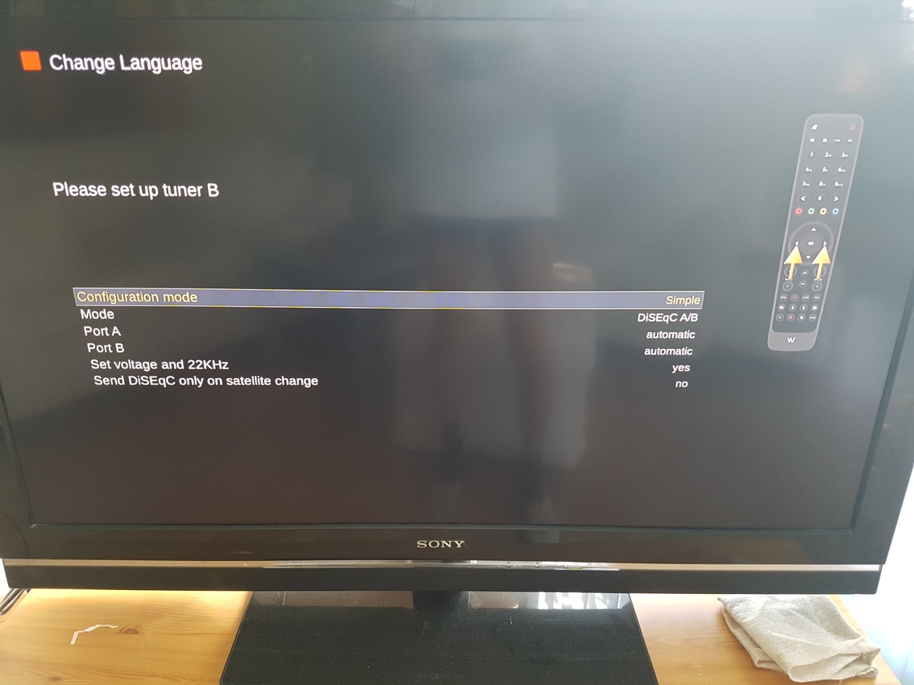

jozefleo Geplaatst: 7 augustus 2022 Geplaatst: 7 augustus 2022 Een paar dagen geleden heb ik een update voor de Vu+Solo2 gedownload en sedertdien gaat er niets meer ... leuke update .... Ik ben dan maar naar Factory settings gegaan in de hoop dat ik me zou herinneren hoe opnieuw te installeren, maar dat lukt me (72 jaar) niet. Ik heb een Triple LNB quad op mijn disk en ontving zo astra 19, 23 en 28. Ik ben in een scherm (zie foto) terecht gekomen dat me zou toelaten de tuners opnieuw te configureren en meen me te herinneren dat ik enkel tuner 1 of A gebruik ... Ik dacht dat ik ergens A/B/C zou vinden, maar hoe dan ook alles wat er gebeurt dat ik altijd uitkom op" tuner not configured" en daar na het zwarte scherm "TUNER IDLE" ... Weet iemand hoe ik hier uit kom en de Vu+Solo kan laten weten dat ik een drievoudige quad heb..... mischien herinner ik me van daar weer hoe het verder gaat... PS op de foto staat tuner B, maar A reageert op dezelfde wijze. Dank op voorhand !

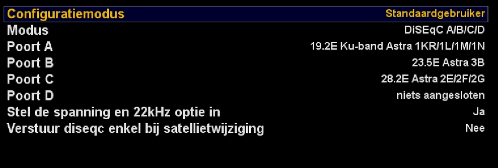

John van Dreumel Geplaatst: 7 augustus 2022 Geplaatst: 7 augustus 2022 Mocht de AutoDiseqc niet goed functioneren dan moet je beide tuners als volgt instellen. Diseqc ABCD Poort A = Astra 19.2 KU band Poort B = Astra 23.5 Poort C = Astra 28.2 Poort D = Niets aangesloten Er is zoveel te vragen dat ik het tóch eerst zelf probeer uit te zoeken. Dat is ook verrekte leerzaam. Mijn boxen zijn allemaal powered by PLi.
jozefleo Geplaatst: 8 augustus 2022 Auteur Geplaatst: 8 augustus 2022 Hartelijk dank voor beide reacties. Ik denk niet dat ik een flash heb gedaan ... ik zou trouwens niet weten hoe ik dat moet doen ... En ik heb geen A, B C D en trouwens geen A B C gezien, enkel A,B zoals je ziet op mijn foto. En ik weet niet hoe ik de tuner moet activeren... kunnen jullie dat eens uitleggen. Ik denk ook dat de 3 sats op tuner A stonden ... denk dat de installateur dit gedaan had. dus geen gebruik van B, denk ik Ik heb dan ook in instellingen/diverse instellingen de voorkeurstuner 2 maal veranderd naar tuner A ipv auto... maar dat zal niet zo blijven, want ik start telkens vauit factory settings omdat ik niet weet hoe ik anders in "tuner configuratie" moet komen. Dus mischien eerst : hoe kom ik op een andere wijze, vanuit het Open Pli scherm, in "tuner configuration" . Dus zonder via factory settings te gaan. Trouwens mischien moet ik eerst de oude parameters terugzetten vanop een backup en van daar verder gaan ipv vanuit factory reset. maar ik vind nergens (ook niet in System) hoe ik een backup moet doen Sorry voor de warboel en nog eens beiden dank
Thijs-Rallye Geplaatst: 8 augustus 2022 Geplaatst: 8 augustus 2022 (aangepast) ABCD gaat niet direct over de kabels die naar je tuners lopen, maar over de "poorten" intern in de LNB. Kanaal A = 19,2 Oost. B=23,5 Oost en C=28,2 Oost. In je LNB zit een soort switch die het signaal van een van die 3 satellieten op 1 van de 4 aansluitingen van je LNB zet, die poortjes waar je fysiek de coax kabels aanschroeft. Als je bovenstaande configuratie aanhoudt dan zou het weer moeten werken. Afhankelijk van hoeveel coax kabels je naar je ontvanger hebt lopen moet je diezelfde instellingen ook voor de respectievelijke tuners instellen. In de meeste images kun je aangeven dan Tuner B (C D E F G H enz enz.) qua instellingen identiek moet zijn aan Tuner A. Wat bedoel je precies met activeren? Deze instellingen zouden meteen actief moeten zijn zodra je ze opslaat. Wellicht is je softcam ook eea "vergeten". gr. Thijs 8 augustus 2022 aangepast door Thijs-Rallye

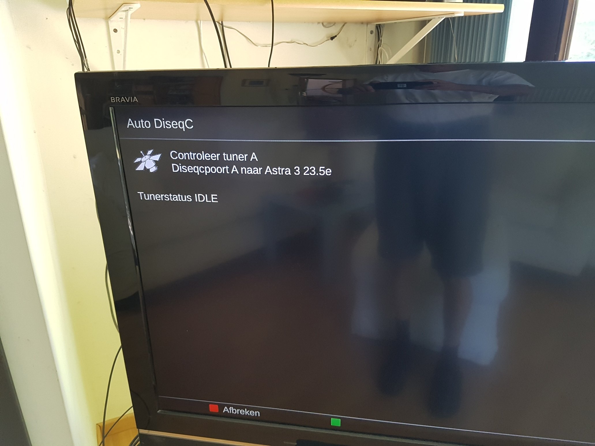

jozefleo Geplaatst: 8 augustus 2022 Auteur Geplaatst: 8 augustus 2022 Thys Rallye bedankt voor Uw reactie. Ik vertrek vanuit het scherm op je foto, en kan kiezen tussen automatisch of niet aangesloten, maar alls ik klik op A B C of D? dan krijg ik het scherm zoals in de bijlage aan dit bericht.... ik geraak hier maar niet door .. Kan er mischien een hardware probleem zijn ? De vu+Solo2 is de laatste tijd af en toe plots totaal uitgeschakeld zonder dat ik iets deed, maar ik kon hem steeds weer normaal aan de praat krijgen met hem OFF en ON te zetten ... Nogmaals dank

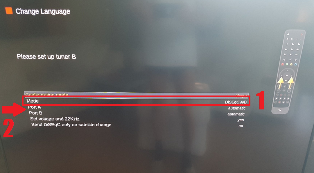

Thijs-Rallye Geplaatst: 8 augustus 2022 Geplaatst: 8 augustus 2022 Vanuit dit menu ga je op de regel bij 1 staan en klikt met de toets naar rechts totdat daar DiSEqC A/B/C/D komt te staan. Daarna komt er dan bij 2 het lijstje met Poort A Poort B Poort C Poort D te staan. Daar vul je dan in wat ik in mijn eerdere post had gezet, Poort A = 19,2 Poort B = 23,5 Poort C=28,2 Poort D = Leeg. Wat Mimisiku zegt kan natuurlijk ook aan de hand zijn, daar weet ik het fijne niet van over deze specifieke ontvanger.
