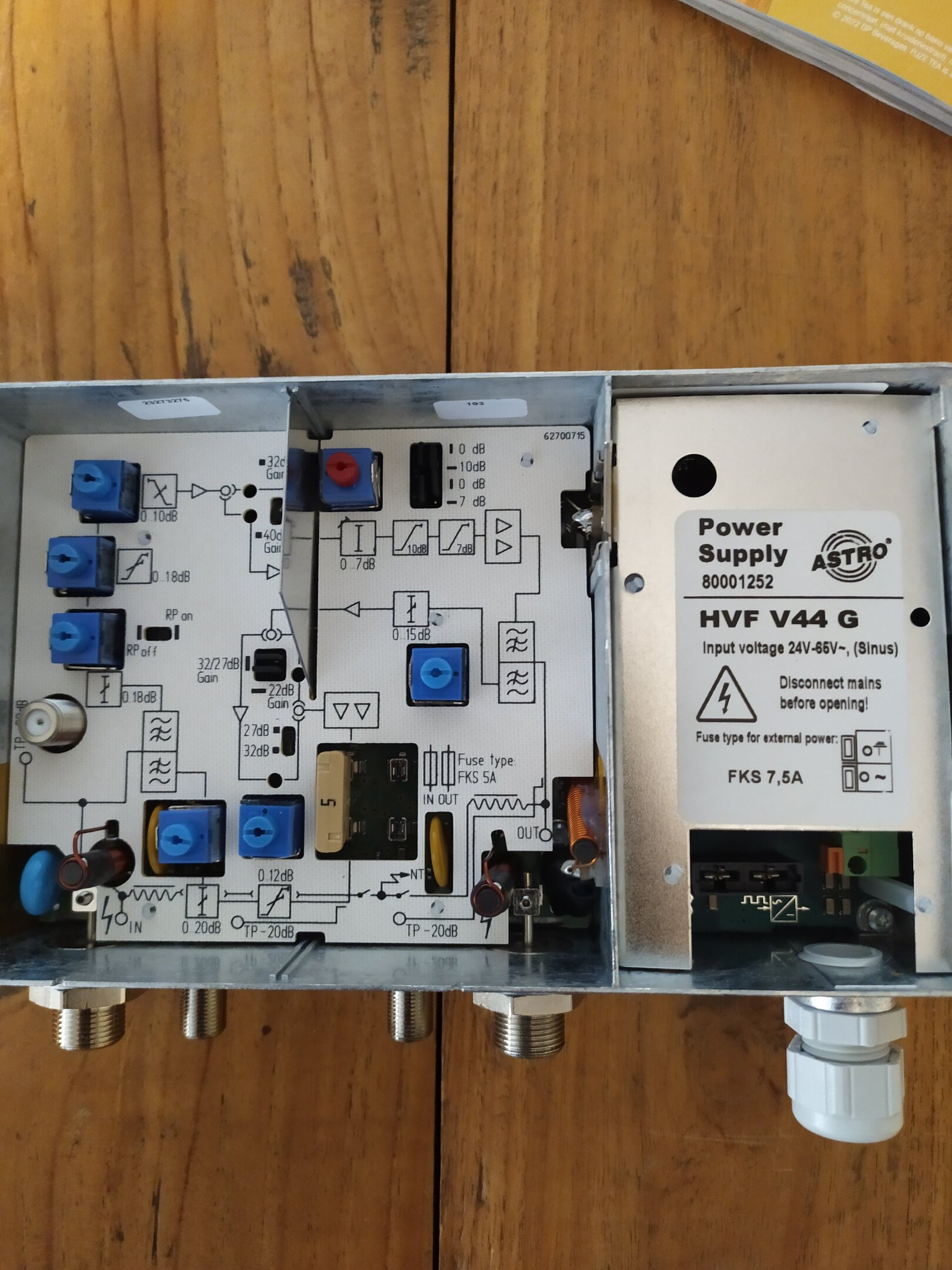

Data over coax, wie kan de versterker inregelen omgeving Oirschot.
Zit met het volgende probleem, los vaak kleine problemen op hier op een chaletpark waar data en tv over coax gebruikt wordt. Nu heb ik daarvoor een astro breedbandversterker vervangen ivm regelmatig uitvallen van het tv signaal. Tv signaal heb ik werkend gekregen maar internet werkt niet helaas. De versterker is een astro HVF V44 G met televoeding en zal waarschijnlijk met speciale meetapparatuur ingesteld moeten worden. De versterker is nieuw en op advies van Astro aangeschaft.

Op welke frequentie werkt die data overdracht?
Die Astro versterker heeft alleen een return path op 65 MHz.
De oude versterker was een gelijkwaardige uitvoering en daar werkte dat prima. Heb contact gezocht met astro in Duitsland en geven aan dat het een kwestie is van goed afregelen. Maar daar heb ik de meters niet voor om de band zichtbaar te maken, dus vandaar mijn vraag of iemand bereid is om dat  te meten en in te stellen.
  • Moderator
Wat voor data transmatters zitten er in het systeem?
Wat was het type van de oude CAS versterker?
Met jumpers stel je de versterking in, hoe staan die jumpers nu geconfigureerd?
  • 40 / 32 dB gain in advance (pluggable via jumper)
  • 32 / 27 / 22 dB gain in return path (pluggable via jumper)
Je hebt dus 3 standen, veel afregelen is dat niet, gewoon jumper verzetten en kijken of het werkt.

Vorweg zoals in manual staat heb ik op 40 dB staan en ruckweg heb ik al drie de mogelijkheden getest maar geen succes.

Dat zou gekunnen hebben ware het niet dat de nieuwe volledig anders opgebouwd is. Het vorige model is niet meer te leveren helaas. Dus daar kom ik ook niet verder mee.

Welk systeem Internet via de coax is actief op dat kabelnet? Een retourpad met versterking werkt alleen in één richting (upstream) zoals bij Docsis. Veel parken gebruiken EOC dat eenvoudiger is maar dan wordt de retourband voor beide richtingen (up- en downstream) gebruikt en moet dit passief geschakeld staan dus gewoon zonder versterking doorlaten. Ik heb even naar het blokschema van die versterker gekeken maar die kan dat niet.
Dus kijk eerst welk Internet systeem en als het EOC is wat is het type van de defecte versterker?
