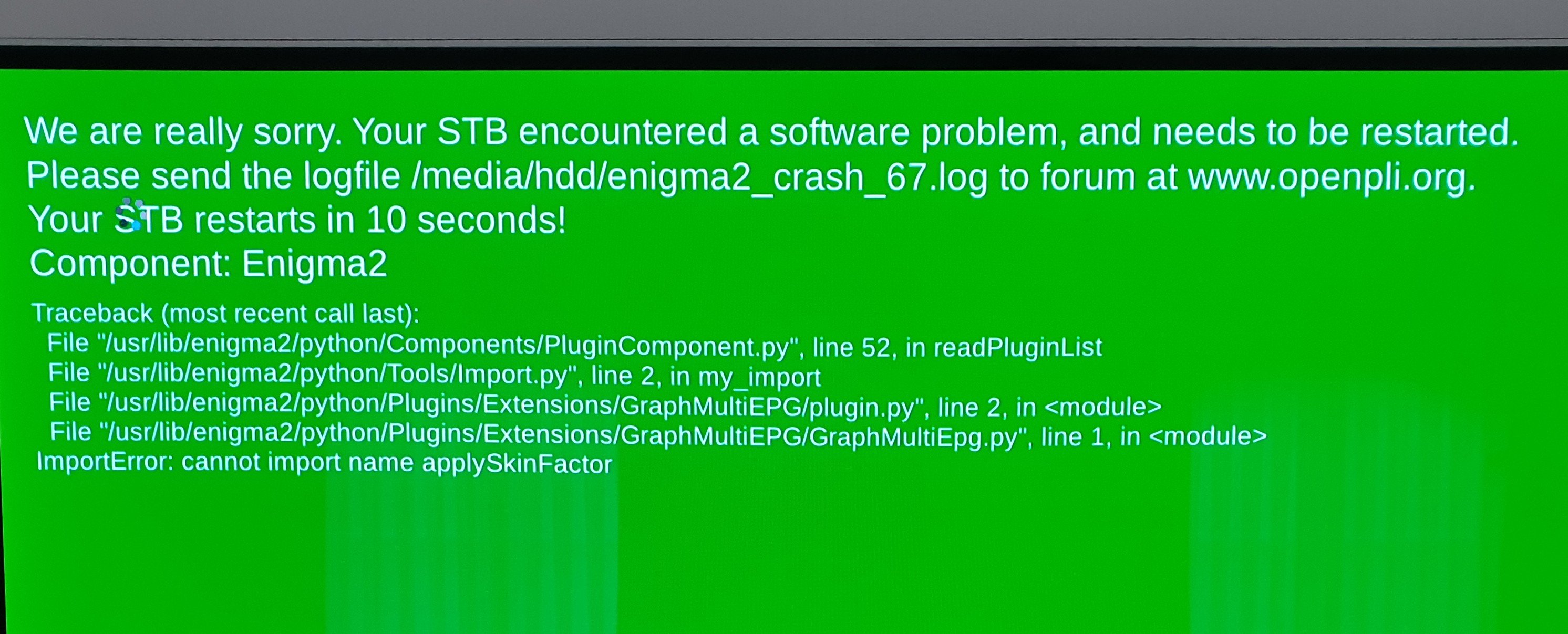

OllieBB Geplaatst: 8 september 2022 Geplaatst: 8 september 2022 Na het updaten van de apps van de VU+ DUO (openpli 8.0 2021/04/19) geeft de box de foutmelding in het plaatje hier beneden en herstart iedere 10 seconden De S/W update is fout gegaan en de box will ook niet een nwe image loaden. Ik zie wel de USB stick knipperen, dus er wordt wel iets met de USB stick gedaan, ik heb meerdere USB sticks geprobeerd, alles nog eens gecontroleerd, maar helaas... de box start gewoon door en loopt dan in de fout. ik heb deze zelfde foutmelding teruggevonden in een forum maar ook daar geen oplossing. Iemand hier die dit al eens meegemaakt heeft? Bedankt!
Mimisiku Geplaatst: 8 september 2022 Geplaatst: 8 september 2022 Telnet init 4 opkg upgrade opkg update init 3 Werkt het nog niet? Opnieuw flashen Afscheid….. Nog een paar maandjes te gaan…
OllieBB Geplaatst: 8 september 2022 Auteur Geplaatst: 8 september 2022 De box is niet benaderbaar. Vandaar dat ik de usb stick gebruik om opnieuw te flashen. Echter hij start door. Usb lampje op de stick knippert wel even als ik de box opstart. Ik zal nog eens een andere usb stick proberen

OllieBB Geplaatst: 8 september 2022 Auteur Geplaatst: 8 september 2022 Ik heb hem opengemaakt. Dit is een VU+ DUO4K, en ik heb geen Elco op het PCB gevonden. Zo te zien zijn er 5 afzonderlijke voedingen. Twee voor de sat adapters, en nog drie die onder de HD zitten. Nadat ik hem had opengemaakt start die dan toch weer gewoon op..... Dus met alle USB sticks die ik in huis had van alles geprobeerd. Kleinste was 1000MB Ik heb helaas geen 250MB stick, en de 64MB onder in de la is te klein Voor de zekerheid: Geformatteerd met Fat32 Zo staat het op de stick; E:\vuplus\duo4k (De E: is natuurlijk de assignment van mijn PC) Ik neem aan dat de naam van de drive er niet toe doet? Zijn er nog andere soort van images waar die misschien wel op reageert? Processor werkt, hij boot, en geeft het VU+ beeld tijdens de start up op de TV and front display, maar gaat dan door naar de defecte OpenPLi immage. Nog ideeën?? Bedankt Frans

Tonskidutch Geplaatst: 9 september 2022 Geplaatst: 9 september 2022 (aangepast) ik heb hier een 32GigaByte stick met EXFAT filesystem en die heeft altijd gewerkt op de VU+ Zero dus ik zie die noodzaak naar een kleine oude USB stick niet, WEL dat je die correct hebt geformateerd... Als je bootloader naar de hemel is zal ook dat niet meer werken helaas. Maar het lijkt gewoon een bootlus / loop door een niet goed ontwikkelde skin, hetgeen al vaker voorkwam. Die bootlus / loop kun je onderbreken met DCC_E2 . is echter al heeeeeeeeeeel lang geleden dat ik dat deed en de desbetreffende skin verwijderde een "origineel" fabrieks image is overigens complete kul (vindt je ook nergens) zet er gewoon een stabiel image op zoals OpenPli 8.2 of VTI 15.x 9 september 2022 aangepast door Tonskidutch aanvulling blauw Mr. Blue Sky Electric Light Orchestra

Tonskidutch Geplaatst: 9 september 2022 Geplaatst: 9 september 2022 Overigens ik merkte destijds met de ULTIMO4K dat na een fout in het Openpli image de Vu+ na 5 a 6 of 7 keer in de bootlus / loop weer op kwam met de default skin. Probleem opgelost. Mr. Blue Sky Electric Light Orchestra
