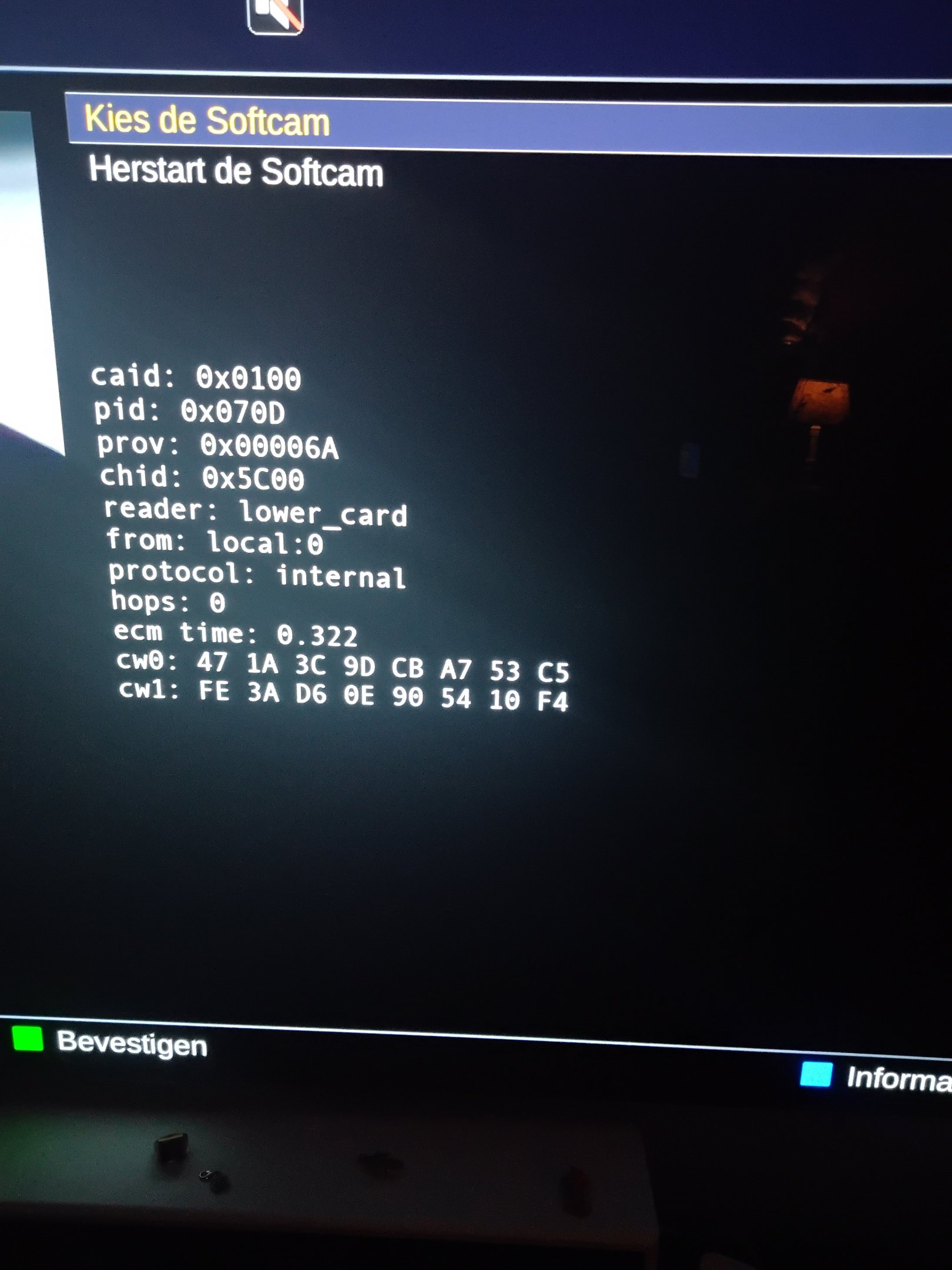

jellesbode Geplaatst: 26 januari 2023 Geplaatst: 26 januari 2023 Ik heb op mijn xsarius revo 4k met openpli problemen met opnemen van gecodeerde kanalen. Bij afspelen wel geluid maar geen beeld. Ongecodeerd gaat prima. Gebruik oscam. VU+ DUO Triax 90cm, Sab Unix triple

Tonskidutch Geplaatst: 27 januari 2023 Geplaatst: 27 januari 2023 is er ook een stream actief naar een ander toestel of TV? toon je oscam.conf en de readers eens The Faith Healer, remastered 2002 The Sensational Alex Harvey Band
jellesbode Geplaatst: 28 januari 2023 Auteur Geplaatst: 28 januari 2023 Heb je hier wat aan. Heb alleen de twin ontvanger op mijn tv zitten. In het verleden goed gewerkt. Niets veranderd. VU+ DUO Triax 90cm, Sab Unix triple
Tonskidutch Geplaatst: 29 januari 2023 Geplaatst: 29 januari 2023 Nö hebben we niks aan. Tenminste misschien @Codx inzake de pids had je de oscam reader zo ingesteld als the Parasol schreef The Faith Healer, remastered 2002 The Sensational Alex Harvey Band
Codx Geplaatst: 29 januari 2023 Geplaatst: 29 januari 2023 Wel geluid, geen beeld heeft niks met de softcam te maken. SCHOTEL: 1,2 Mtr 50E-55W / 60cm Astra 19/23 / Airspy R2 SDR 24-1800 Mhz RECEIVERS: Dreambox 920 UHD/DM8000/800SE / VU+ Ultimo 4K Sat & Kabel & T2 / Rpi2 ADS-B FlightFeeder IPTV: KPN Glas (AoN) 1 Gbit & IPTV KPN plus+ TV box / Android 4K IPTV box / Kodi & Plex / 100+ TB Storage

Codx Geplaatst: 29 januari 2023 Geplaatst: 29 januari 2023 De softcam decodeert niks, dat doet de hardware. En ik kan me niet herinneren dat Canal Digitaal ooit het geluid niet gecodeerd heeft. Is bij Tivusat met de RAI zenders wel het geval meen ik. SCHOTEL: 1,2 Mtr 50E-55W / 60cm Astra 19/23 / Airspy R2 SDR 24-1800 Mhz RECEIVERS: Dreambox 920 UHD/DM8000/800SE / VU+ Ultimo 4K Sat & Kabel & T2 / Rpi2 ADS-B FlightFeeder IPTV: KPN Glas (AoN) 1 Gbit & IPTV KPN plus+ TV box / Android 4K IPTV box / Kodi & Plex / 100+ TB Storage
