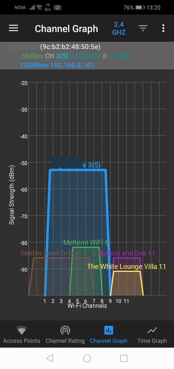

Psychosammie Geplaatst: 4 maart 2023 Geplaatst: 4 maart 2023 Niet domweg alles uitproberen maar even op je tablet of telefoon een Wifi analyzer installeren zodat je kan zien welke kanalen er gebruikt worden. Dan kies jij het kanaal dat vrij is. 2 Resistance is futile you will be assimilated Those who would give up essential liberty, to purchase a little temporary safety, deserve neither liberty nor safety. Benjamin Franklin (1706-1790) Mijn vrijheid eindigt niet waar jouw angst begint!

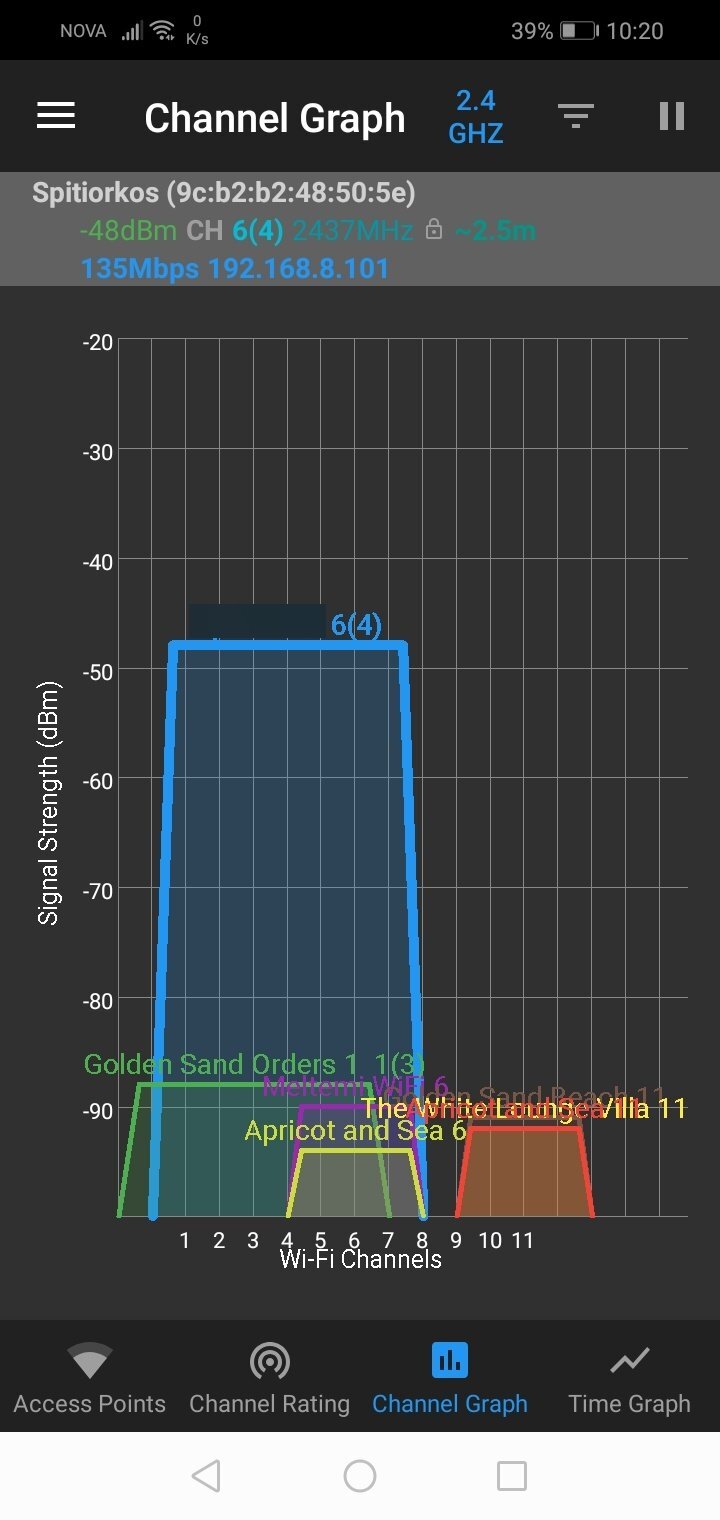

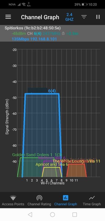

Psychosammie Geplaatst: 6 maart 2023 Geplaatst: 6 maart 2023 Wat een raar tool heb je gebruikt. Nu zie je toch nog niks? Probeer deze eens: https://play.google.com/store/apps/details?id=com.vrem.wifianalyzer&hl=nl&gl=US 1 Resistance is futile you will be assimilated Those who would give up essential liberty, to purchase a little temporary safety, deserve neither liberty nor safety. Benjamin Franklin (1706-1790) Mijn vrijheid eindigt niet waar jouw angst begint!
theparasol Geplaatst: 6 maart 2023 Geplaatst: 6 maart 2023 3 hours ago, Psychosammie said: Probeer deze eens: https://play.google.com/store/apps/details?id=com.vrem.wifianalyzer&hl=nl&gl=US Nice... deze tool kende ik nog niet!

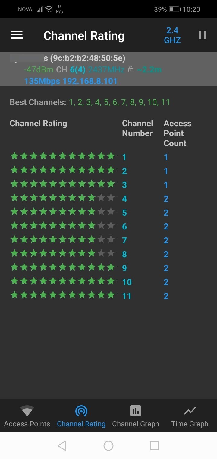

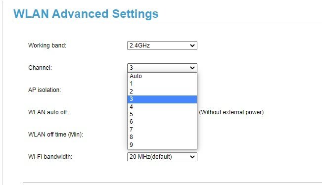

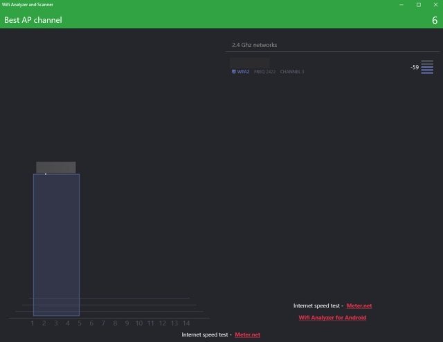

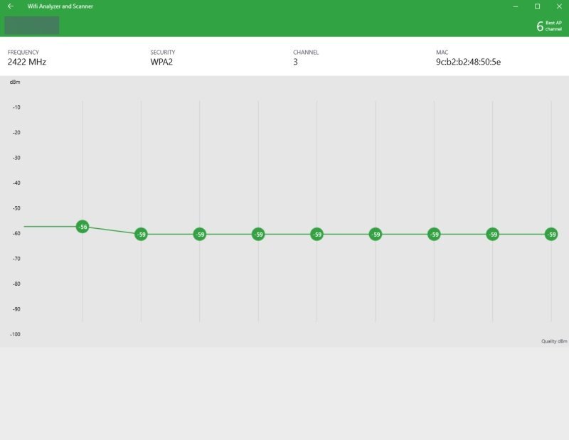

naxos Geplaatst: 8 maart 2023 Auteur Geplaatst: 8 maart 2023 Ik heb wifi analyzer geinstalleerd gisteren, en dan channel 3 gekozen op mijn modem, doch geen verbetering. Ik rijd deze middag naar een vriend en neem de radio mee om een keertje op een andere lokatie en netwerk uit te proberen.
Tonskidutch Geplaatst: 8 maart 2023 Geplaatst: 8 maart 2023 43 minuten geleden, naxos zei: en dan channel 3 gekozen op mijn modem ik begrijp even niet dat je afbeeldingen van die app channel 6(4) weergeven terwijl je channel 3 instel op de router kijk je misschien via de buren hun gastnetwerk als ik die test doe (gedaan heb in mijn oude woning) staat de channel op 3 in de app Something's Jumping In Your Shirt Lisa Marie, Malcom Mclaren, The Bootzilla Orchestra
