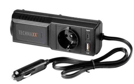

gerrit B Geplaatst: 6 maart 2023 Geplaatst: 6 maart 2023 Ik heb ook gewoon een 230V omvormer in de auto liggen kostte iets van 35 euro voor een 200W uitvoering met een piekbelasting tot 400W. Kun je gewoon de eigen voeding van de laptop gebruiken want bij mijn Toshiba luistert het toch vrij nauwkeurig, kom je met een spanning aan die maar een halve volt lager ligt dan start de laptop gewoon niet op. Wat er bij de omvormer wel werd aangegeven was dat je de laptop niet aangesloten moet hebben als je de auto gaat starten omdat men niet kan garanderen dat spanningspieken je laptop niet in rookwolken op laat gaan. zondag? nee dan kan ik niet dan ben ik vissen
Moderator ceesv Geplaatst: 6 maart 2023 Moderator Geplaatst: 6 maart 2023 Er bestaan legio 12 naar 19 Volt omzetters voor een luttel bedrag, lijkt mij een betere oplossing. Gaat niet bestaat niet! 65" 4-K OLED, Vu+ Duo 4K SE BT, Vu+ Solo 4K, Rebox-8500, Rebox-8000, Wavefrontier T-90, Satlook Digital NIT, Megasat HD5 Combo Gebruik je een advertentie blocker? Maak dan een uitzondering voor onze website. Zonder advertentie (inkomsten) kan deze site niet voortbestaan.
gerrit B Geplaatst: 6 maart 2023 Geplaatst: 6 maart 2023 deze gebruik ik heb ik meteen weer een USB aansluiting voor mijn navi en nog een USB-C aansluiting voor de GSM 1 zondag? nee dan kan ik niet dan ben ik vissen
